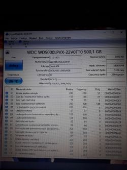

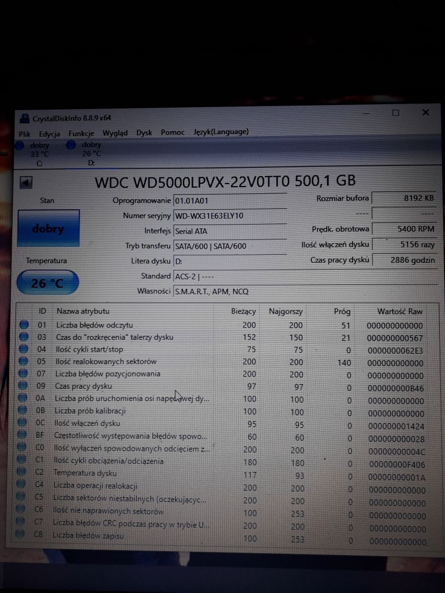

    [img-0] Takie wartość się pojawiły
    Dysk HDD 500 GB w formacie RAW nie jest wykrywany przez laptop - próba zmiany na NTFS
    Dysk pojawia się w zarządzaniu dyskami Ale system plików jest RAW.

    mjd2018 napisał:
    Dysk jest fizycznie uszkodzony
    I jeśli nie masz tam danych, które są Ci niezbędne, odpuść go.

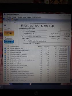

    Smart drugiego. Dysku dział jednak bardzo często przy próbie zapisu lub odczytu się zawiesza i po dłuższej chwili zaczyna działać znowu. Potrzebuje dodatkowy dysk na dane głównie dokumenty z pracy. Myślisz że nie ten też ma jakieś wady i trzeba po kupić nowy?? Oba dyski o których mowa są dosyć stare wyciągnięte z innych komputerów. Dysk HDD 500 GB w formacie RAW nie jest wykrywany przez laptop - próba zmiany na NTFS
