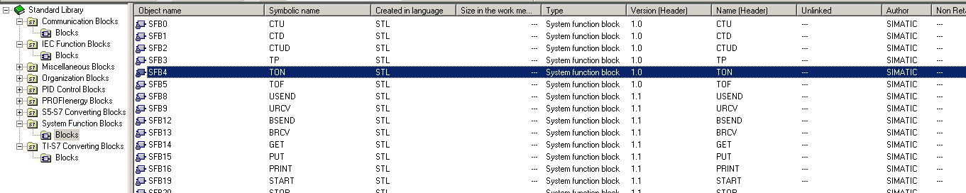

    Chciałem napisać w Step7 program, który w momencie, gdy czujnik =1 odmierza czas trzech dni i po tym czasie zapala lampkę. W Step7 timery zliczają czas maksymalnie do 2 godzin i 46 minut, czyli jednego nie zastosuję, a drugi problem to jak zniknie sygnał z czujnika to timer zlicza od zera. Może jest jakiś timer, układ w Step7 co kontynuuje zliczanie czasu w przypadku zmiany sygnału na wejściu. Proszę o pomoc, jak najprościej napisać taki program.
    1) Jak zrealizować 72 godzin w Step7?
    2) Jeśli na timerze to w jaki sposób zatrzymać czas, żeby nie resetował się po zmianie sygnału wejściowego
    3) Myślałem nad sumowaniem sygnału z timera i dodaniu licznika, ale może jest prostsze rozwiązanie

    Time ma zakres DINT i jest w milisekundach. Pokrywa ok. 24 dni, więc pokaż może kawałek swojego kodu, bo z opisu wnioskuję, że chcesz użyć wbudowanych S5time. Lepiej pójść z duchem czasu i użyć IEC.

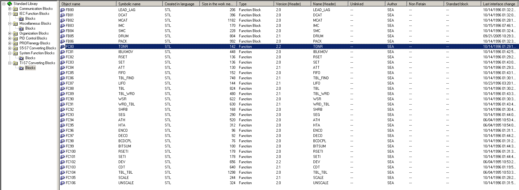

    Możesz użyć np. TONR (FC80), który się sam nie zeruje, tylko trzeba użyć wejścia kasującego.
    Możesz zapamiętać datę rozpoczęcia i sprawdzać różnicę do aktualnej albo zrobić zwykły licznik sekund (zwykłym dodawaniem), czyli zmienna z obszaru M, która jest podtrzymywana (retain) lub z jakiejś bazy DB (wtedy jest podtrzymywana domyślnie).
    Zmienna DINT, zwiększana jeśli czujnik = 1 i narastające zbocze z generatora sekund?

    Robię na S7-300 i nie mam dostępnego Tonr. Jest tylko 5 podstawowych S_PULSE, S_PEXT, S_ODT, S_ODTS oraz S-OFFDT. Właśnie myślałem o liczniku i wstawiłem przed nim timer S_ODT tylko, że nie jest to idealne rozwiązanie, bo przed timera dałem podtrzymanie za pomocą przerzutnika SR. Teraz odmierza 2h bez zatrzymania, ale nie wykrywa, że czujnik może stracić sygnał. Muszę jeszcze dodać komparator na wyjściu z licznika. Dzięki wszystkim za dotychczasowe sugestie.

    W menu Open znajdziesz zakładkę Libraries, a w niej Standard library. Są tam wszystkie dodatkowe oraz wbudowane/systemowe bloki od Siemens'a. F1 na dowolnym i otworzy się dość dokładna dokumentacja.
    Programowanie w Step7: Zastosowanie timera do odmierzania 72 godzin i sterowanie lampką
    Jeśli chodzi o zwykłe dodawanie, to wydaje mi się, że nie potrzebujesz do tego żadnego timer'a. Po prostu zwiększasz wartość, gdy czujnik podaje sygnał.
