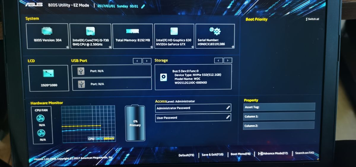

    Witam, wczoraj normalnie wyłączyłem laptopa, dzisiaj po uruchomieniu komputer przechodzi do BIOS bez bootowania. W komputerze mam podpięte dwa dyski (SSD z systemem oraz HDD na dane). Gdy jestem w BIOS komputer widzi tylko dysk SSD przy czym w opcjach bootowania już nie wyświetla się on. Gdy uruchomiłem z pendrive Linux Live dysk SSD normalnie jest widoczny. Zamiast starego HDD z danymi spróbowałem podłączyć drugi SSD z innego komputera z zainstalowanym systemem - sytuacja taka sama, w BIOS dysk jest widoczny, w opcjach bootowania już nie.
    Próbowałem przywracania BIOS do ustawień fabrycznych, resetowania BIOS, wyłączania fast boot nadal to samo - komputer po starcie nie bootuje się tylko przechodzi do BIOS. W BIOS spróbowałem wyłączyć opcję Boot CSM Support, wtedy komputer przy starcie wyświetla że nie wykryto żadnych dysków
    Komputer przechodzi do BIOS, brak BOOT'owania url=https://obrazki.elektroda.pl/2169085200_1607262333.jpg]Komputer przechodzi do BIOS, brak BOOT'owania[/url]

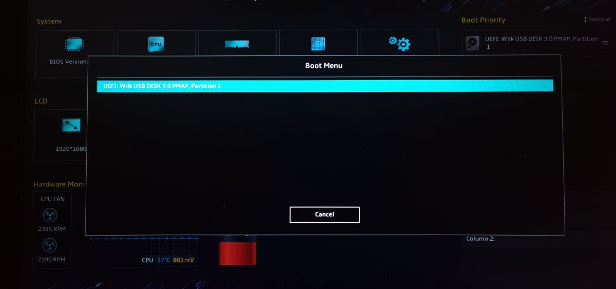

    Poniżej zdjęcie, aktualnie podpięty :
    -stary dysk SSD który zawsze był w komputerze z Windows
    -nowy dysk HDD z innego komputera na którym startuje Windows normalnie
    -pendrive z Ubuntu
    Jeśli wypnę pendrive z Ubuntu, w zakładce boot menu jest pusto, jeśli odpalę Ubuntu Live, oba dyski oraz ich zawartość jest widoczna

  • #6 19094644
    adamadi33
    Posty: 10516
    Pomógł: 768
    Ocena: 251
    Z tego co widać instalacja systemu na nowo.
    Możesz spróbować uruchomić system z Boot CSM Support.
