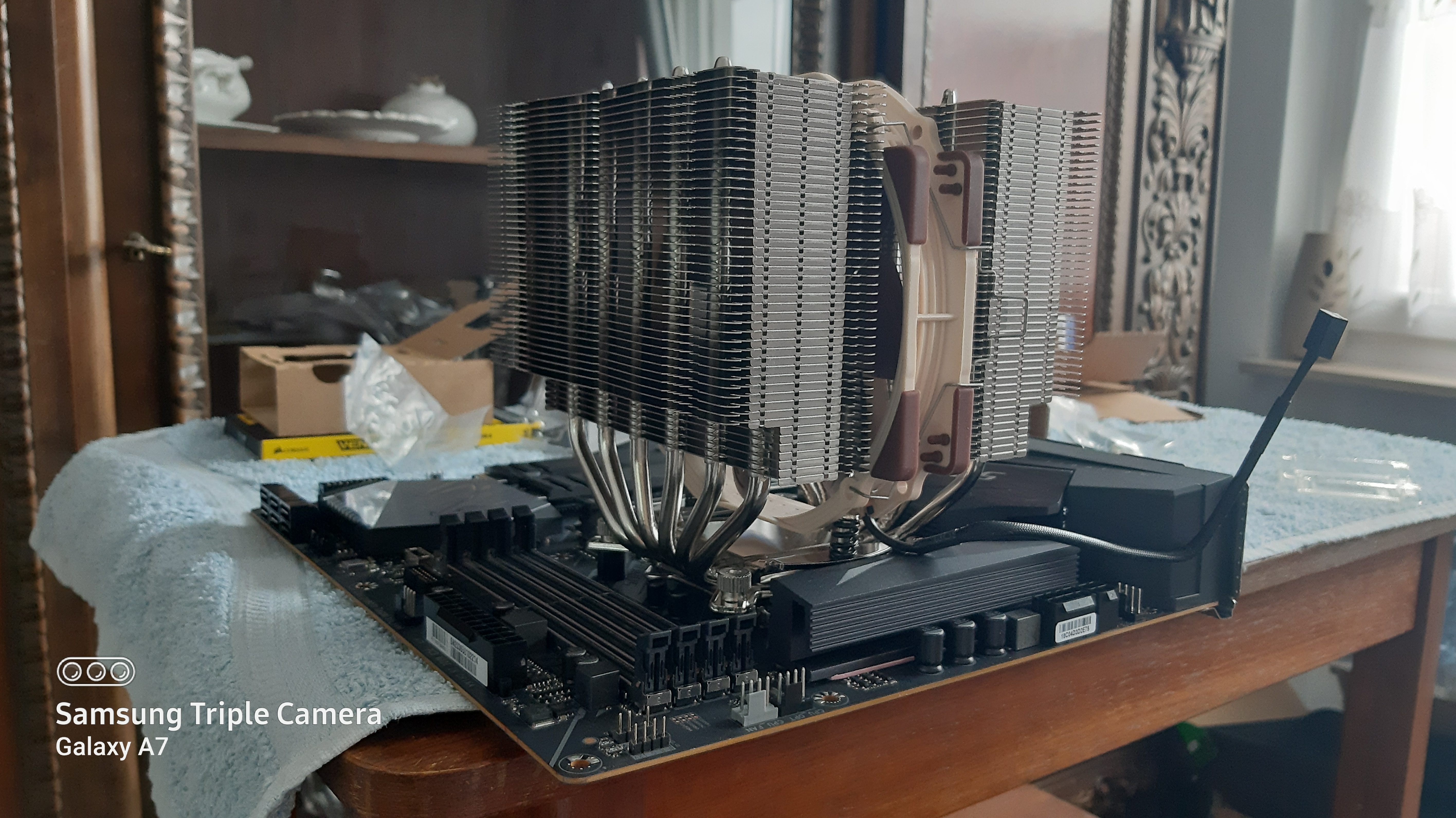

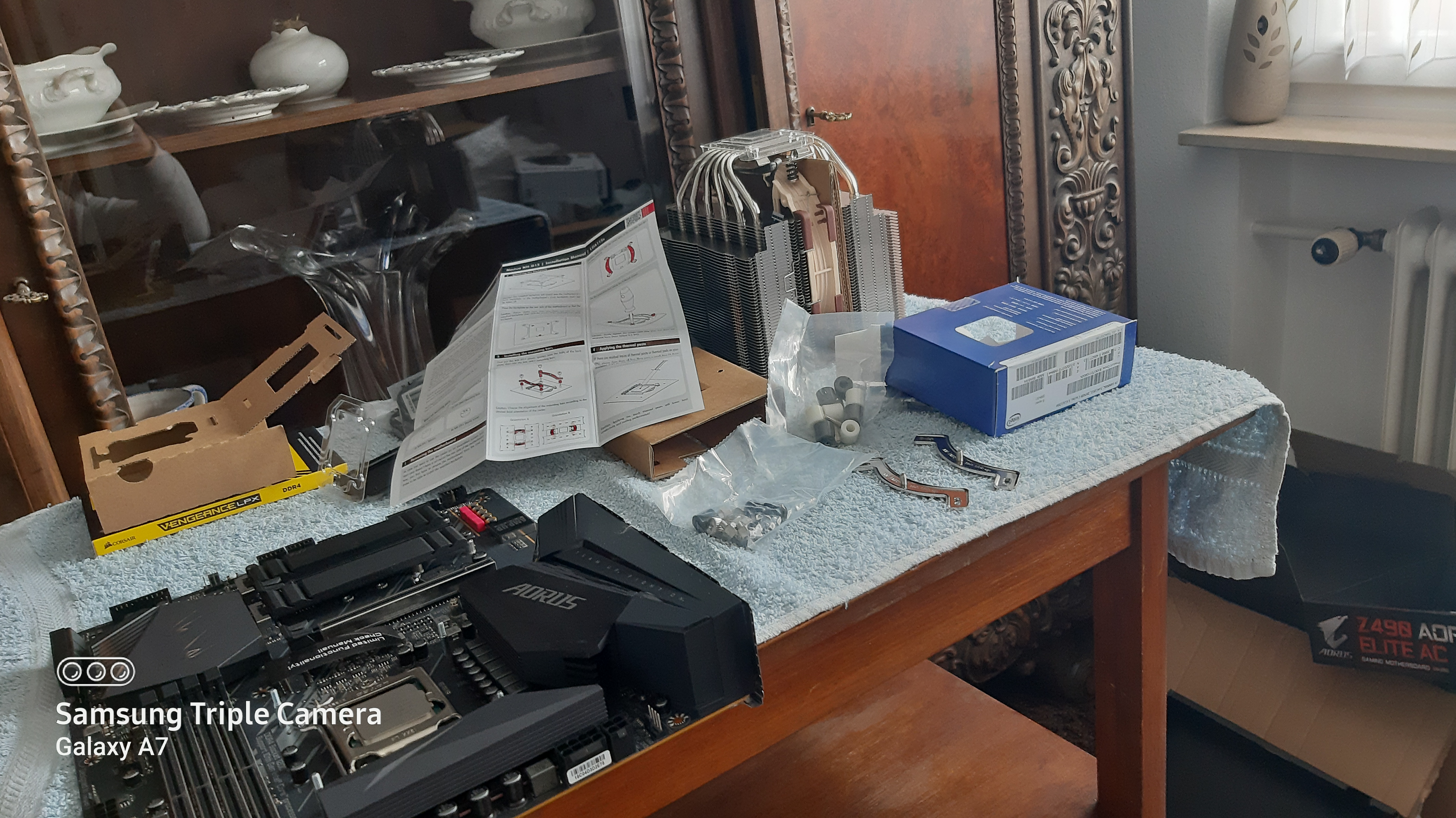

  • #16 19097207
    sunrise84
    Posty: 7221
    Pomógł: 979
    Ocena: 877
    Ta obudowa modecom ma już 3 zainstalowane wentylatory więc jest przewiewna na pewno .
    Nie powiem ci ile w tym prawdy ale chyba kolega dt1 poleca ją każdemu do zestawu a ma tutaj poważanie na forum więc wie co mówi .
    Ja mam u siebie Antec P101 Silent ~500zł
    :cunning: :cunning: :cunning: :cunning:
    https://www.net-s.pl/produkt/obudowa-antec-p1...;20-c-10?utm_source=ceneo&utm_medium=referral
    Ale mój komputer to już inna liga :D :D :D
    https://www.x-kom.pl/p/584736-procesor-intel-core-i9-intel-core-i9-10850k.html
    https://www.x-kom.pl/p/260247-chlodzenie-procesora-noctua-nh-d15-2x140mm.html
    Takie małe monstrum :cunning: :cunning: :cunning:
