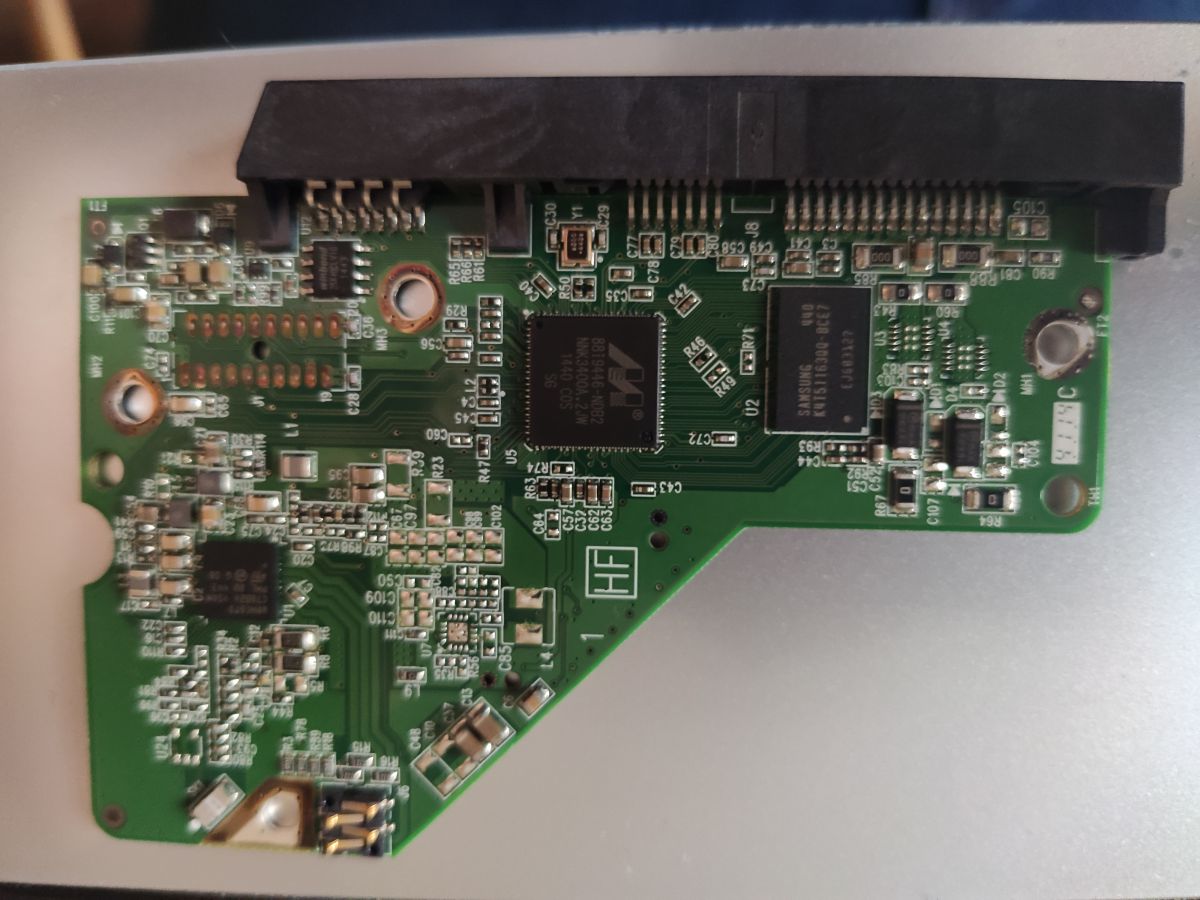

    Mam problem z dyskiem WD10EADS który najprawdopodobniej otrzymał 19V na zasilanie.
    Dysk został włożony do kieszeni usb UNITEK która powinna pracować na 12V jednak miała wpięte zasilanie 19V.
    Od tego momentu dysk robi zwarcie po podłączeniu.
    Ja posiadam podstawowe doświadczenie w zakresie elektroniki oraz lutowania jednak w dyskach jestem zielony.
    Co mógłbym sprawdzić?
    Mam podobny dysk (nieco inne oznaczenie) więc z wymianą jakiegoś elementu może nie być trudności, o ile umiejętności manualne pozwolą..
    Załączam zdjęcie elektroniki. Na płytce nie zauważyłem podejrzanie wyglądających /spalonych elementów.
    Prosiłbym o wskazanie elementów które mógłbym pomierzyć chyba że mój tok rozumowania jest skazany na porażkę...
    Każda porada będzie na wagę złota.

    Sprawdz transile

    Czy mowa o tych dwóch podłużnych elementach po prawej stronie, na prawo od kości pamięci?
    Oznaczenie D3 oraz D4, "6AA RE24" oraz "6AK RE33".
    Jeden z nich faktycznie ma zwarcie. Czy to może być przyczyna problemu?
    Jeśli dobrze wyczytałem, transile działają podobnie jak warystor.
    Czy w celu uruchomienia dysku trzeba je wymienić czy wystarczy wylutować ten który ma zwarcie?
    EDIT:
    Problem rozwiązany.
    Serdecznie dziękuję za prostą a dla mnie jakże pomocną wskazówkę.
    Po wylucie jednego z transili dysk wystartował.
    Oczywiście należałoby wstawić taki sam, dla bezpieczeństwa :)

    Jeśli chcesz dalej używać tego dysku, to przydałoby się uzupełnić pcb o transile. W przeciwnym przypadku, gdy znów mu podasz za wysokie napięcie, tak łatwo już tego nie naprawisz.
