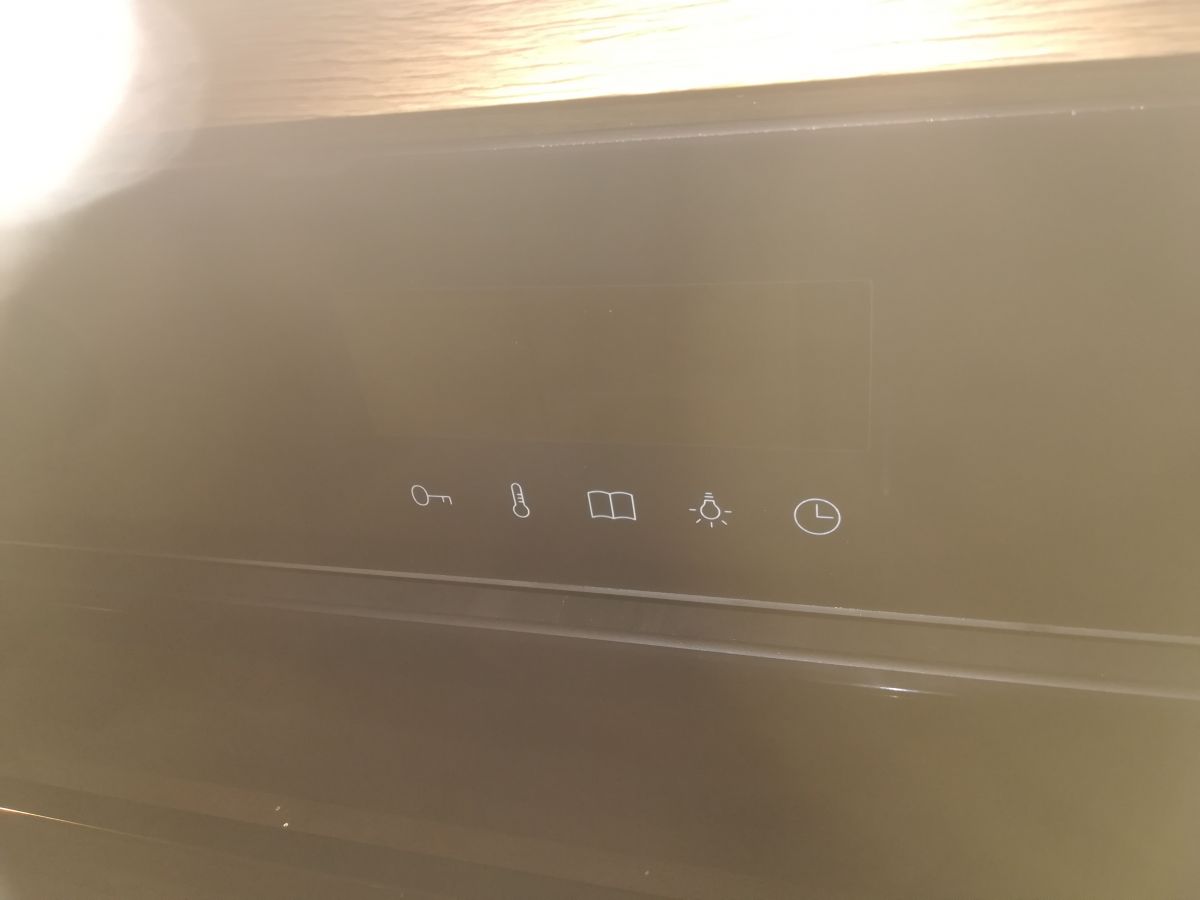

    Jak wyłączyć tryb demo w piekarniku Amica ED47638BA x-type steam?

    Udało Ci się może wyłączyć ten tryb? Na infolinii mówią o przejściu w tryb czuwania (odłączenie zasilania i ponowne załączenie) i przytrzymanie temperatury i programu (sensory drugi i trzeci licząc od lewej strony). Jednak męczę się z tym od paru godzin i dalej nic.

    Udalo sie :) Na infolinii Amica podali mi jak to zrobić.
    1. Przed ustawieniem zegara ( czyli w razie co trzeba wyjąć wtyczkę i włożyć jesli się już ustawiło zegar)
    2. Nacisnąć równocześnie temperaturę i książeczkę (czyli drugi i trzeci od lewej - zegar w tym czasie miga jak do ustawienia i nic więcej)
    3. Podczas gdy trzymamy jeszcze 2,3 zatwierdzamy 5 (czyli ikonka zegara)
    4 Piknie dźwięk i trzeba ustawić zegar
    5 Sprawdzić na jakimkolwiek programie czy pod zegarem zapali sie znaczek grzania (znaczek wyglada tak " lol ")
