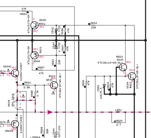

  • #8 19105930
    jozgo
    Posty: 7363
    Pomógł: 1023
    Ocena: 1343
    goblins napisał:
    Zmierzyłem napięcia na PRD - 5V, PRI - 0V, PRTH - 0,84V
    PRI, PRTH - OK.
    PRD - 5 V ; Napięcie stałe na jednym (obu) z wyjść lub uszkodzony jedenz tranzystorów PRD - Q528, 533, 534? Yamaha R-840 - świeci się zielona led, błąd 1018 lub 1020
  • #9 19106096
    goblins
    Posty: 454
    Ocena: 51
    Dziękuje za pomoc. Napięcie cały czas jest tylko na PRTH - 0,84V. Napięcie PRD - 5 V pojawia się tylko po wejściu w tryb serwisowy po wyjściu z trybu napięcie spada. Czy w tym wypadku jest do wymiany tych tranzystorów Q528, 533, 534 ? Z tego co patrzyłem to są to elementy SMD czy są jakieś zamienniki czy szukać takich jak na schemacie ?

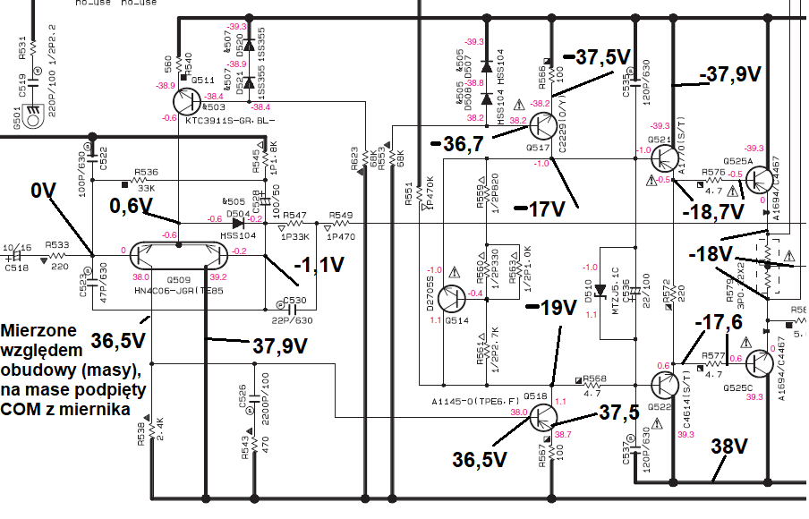

  • #16 19117041
    goblins
    Posty: 454
    Ocena: 51
    Zrobiłem pomiary na zdjęciu zaznaczyłem napięcia na tranzystorach, napięcia na rezystorach względem punktu G501 są takie same jak do masy. Yamaha R-840 - świeci się zielona led, błąd 1018 lub 1020
  • #17 19117832
    jozgo
    Posty: 7363
    Pomógł: 1023
    Ocena: 1343
    Cos mało wiarygodne te pomiary.
    Wszystkie napięcia podajesz jako dodatnie. Te 37 V, 37,5 V to wiadomo ktore są dodatnie a ktore ujemne.
    Ale juz te 19 V ?
    Teraz tak: jeżeli na emiterze i kolektorze Q514 jest takie samo napiecie to on jest zwarty. To napięcie 17 V na bazie to też coś dziwnego?
    Sprawdź ten tranzystor i te napięcia.
    A pisałem:
    jozgo napisał:
    Najlepiej by bylo gdybyś pomierzyl napiecia na wszystkich tranzystorach i naniósł na schemat.
    Albo przynajmniej Q509, Q517, Q518 i napięcie na R579 (na rezystorze, nie względem masy) - wyprowadzone na punkt do ustawiania prądu spoczynkowego.

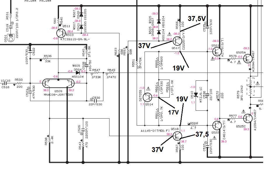

  • #18 19119470
    goblins
    Posty: 454
    Ocena: 51
    Dzisiaj zrobiłem dodatkowe pomiary napięcia wyszły jak na zdjęciu (napięcia pojawiają się na około 1-2 sekundy bo wychodzi z trybu serwisowego i może być niewielka różnica) Yamaha R-840 - świeci się zielona led, błąd 1018 lub 1020
  • #19 19119876
    jozgo
    Posty: 7363
    Pomógł: 1023
    Ocena: 1343
    Te napięcia (-) 17 V i (-) 19 V zamieniłeś na rysunku miejscami. Ale nic to.
    Sprawdź testerem podwójny Q509 jeżeli jest OK w co wątpię to sprawdź rezystory R547, R548.
    Jak dobre to sprawdź Q517, Q518.

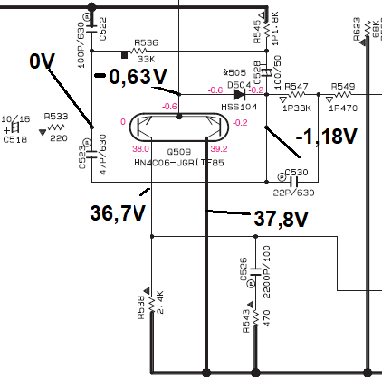

  • #20 19126967
    goblins
    Posty: 454
    Ocena: 51
    Sprawdziłem Q517, Q518, Q509 są sprawne R 547 ma 33k natomiast R548 ma 0,4k a powinien mieć 1,1k (to jest chyba 0,25W), co jeszcze sprawdzić lub zmierzyć
    #21 19127029
    jozgo
    Posty: 7363
    Pomógł: 1023
    Ocena: 1343
    Chodziło mi o R549 Sorry. Ma mieć 470.

    Zmierzyłem i R549 ma 470 a napięcie ma -0,57V oraz -1,V na Q509
  • #23 19127398
    jozgo
    Posty: 7363
    Pomógł: 1023
    Ocena: 1343
    Ile ostatecznie jest na E,C,B pary różnicowej Q509? Dokładnie.
