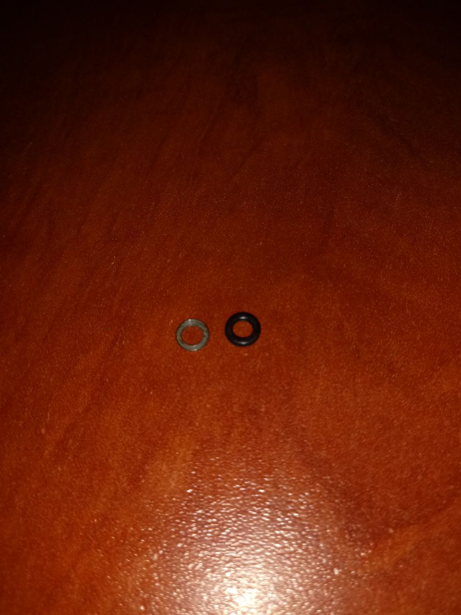

    Witam, szybkie pytanie podczas rozkręcania gaźnika wypadło mi to co na zdjęciu, podejrzewam jest to z tej śrubki od regulacji powietrza jeśli mam rację to gdzie to się znajduję za sprężynką czyli w tym wypadku miedzy sprężynką a gaźnikiem czy przed sprężynką czyli miedzy sprężynką a głowką śrubki? Kingway coliber rex 4t - Podkładka i oring gaźnik

    pierw wchodzi iglica potem sprezynka, podkładka i oring.

    Ok dziękuję
