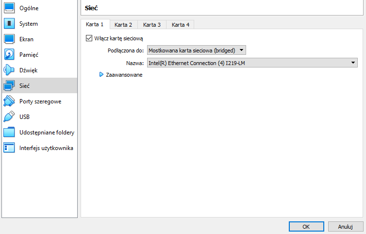

    Jest to do wykonania choć skomplikowane:
    W Virtualboxie musisz mieć ustawione dwie karty LAN jako mostek do swojej karty sieciowej.
    Udostępnianie internetu przez Windows Server 2012 na VirtualBox - kroki do wykonania
    Jedna karta odbiera Internet z routera, a druga będzie "routerem" dla nowego połączenia.
    Adresacja na udostępnionej karcie będzie jakaś inna niż Twoja sieć np 10.0.0.x oraz inne komputery które mają używać tego połączenia muszą mieć ręcznie wpisane adresy z tej podsieci
    Kombinuj
