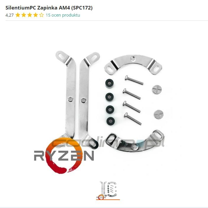

    Witam. Robię upgrade swojego komputera czyli i7 2600k z płytą i ramem zabiera znajomy, a ja kupuję coś na am4. Teraz zostaje mi kwestia chłodzenia, ponieważ mam od kilku lat owego fortisa który radzi sobie dosyć dobrze. W am4 jest inny rozstaw niż w am3 więc potrzeba jakąś zapinkę. Po dłuższym szukaniu na znanym portalu aukcyjnym znalazłem coś takiego.
    Adapter do chłodzenia Fortis 2 XE1226 - czy będzie pasować pod AM4?
    W opisie jest podane, że ten adapter zadziała z:
    Fera 2 HE1224 (wersja V2)
    Fera 3 HE1224 (wersja V1 oraz V2)
    Fortis 3 HE1425 (wersja V1, V2 oraz wersja Malik)
    Grandis XE1236 (wersja V2)
    Grandis 2 XE1436
    Nie ma tam mojego fortisa, ale z tego co widzę montaż ma identyczny do tych powyższych. Ktoś przerabiał ową kwestię?

    Po rozwierceniu blaszki trzymającej całe chłodzenie otwory się pokrywają i już prawie miesiąc z niego korzystam.
