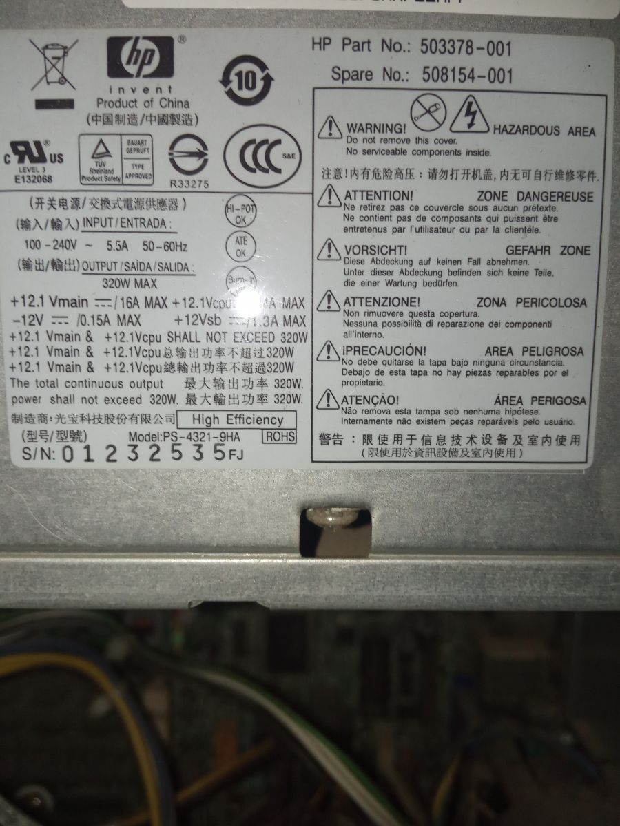

    Tak przy okazji - a co to zasilacz? - pokaż nam może zdjęcie nalepki z jego danymi /powinna być na zasilaczu/, czy ma kabel do zasilania karty graficznej 1x6 PIN ?

    Zasilacz jest "markowy", uczciwe 320 watów - mocowo wystarczy z naddatkiem - ale nie ma za bardzo kabelków - to jakiś Hp Elite z bardzo nietypowym zasilaczem i płytą główną.
    Twoja karta graficzna wymaga chyba dodatkowego zasilania 6PIN, trzeba by jakąś jakąś kartę która nie wymaga dodatkowego zasilania typu GTX750.

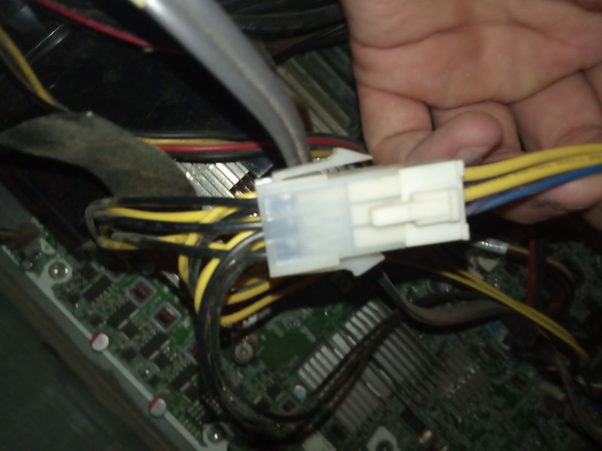

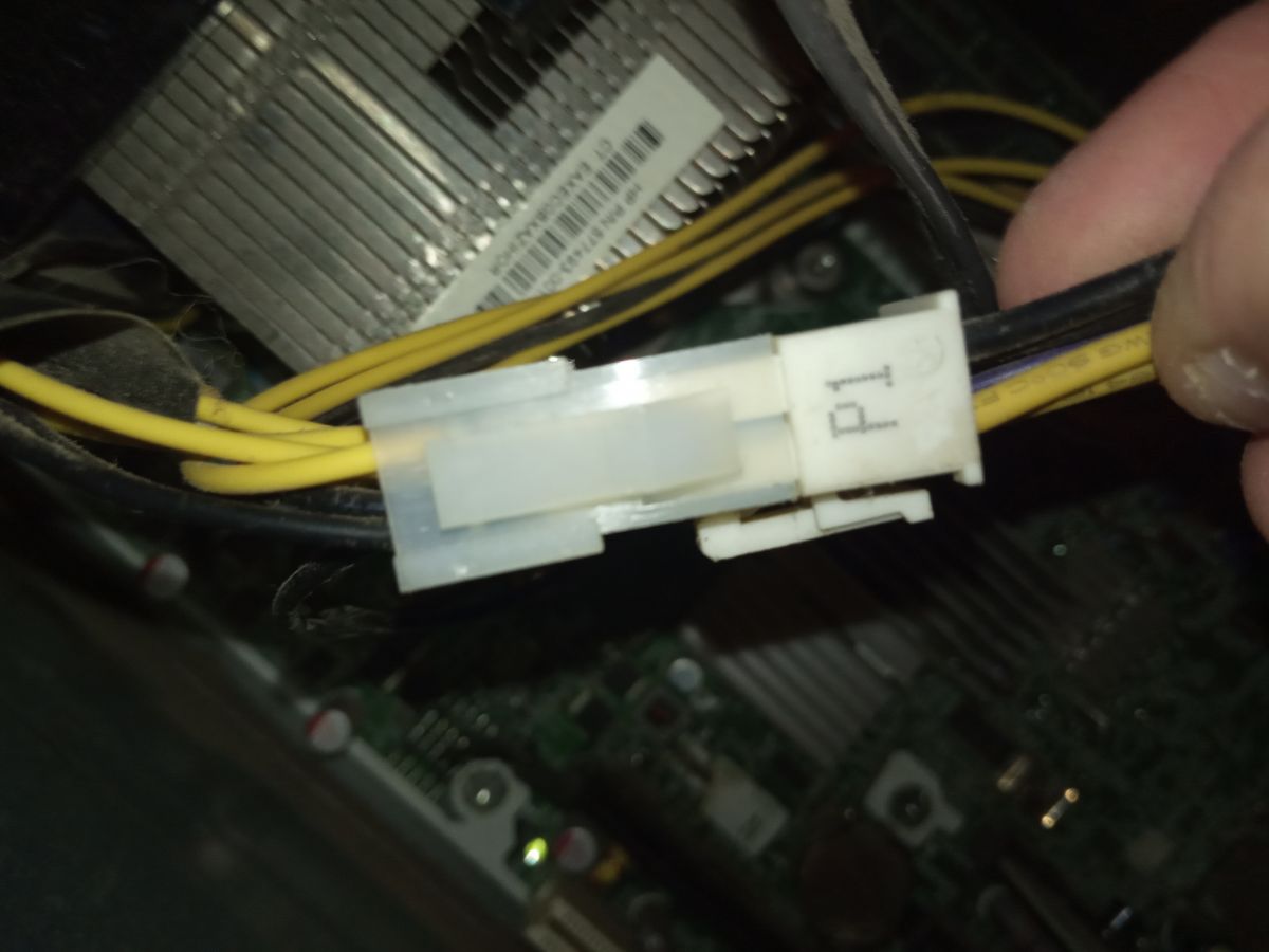

    Jeśli autor podpiął GPU pod złącze płyty 6 pin, to rzeczywiście może być problem, dalej posiłkując się jedynie zdjęciami z Internetu widać w tym wtyku inne kolory, niż w złączu 6 pin GPU, które standardowo ma tylko 12V.
    Myślę, że pomocne byłoby zdjęcie jak to jest teraz połączone na przejściówkach z widocznymi kolorami.

    Pierw to weź do ręki miernik elektroniczny i sprawdź czy w tej "kostce" na kablu wychodzącym z zasilacza jest 12V podawane .
    Bo tak jak pisałem wczesniej i odsyłałem do innego wątku, może być tak że ten zasilacz nie jest w standadzie ATX .
    A jeżeli nie czujesz się na siłach w pomiarach napięcia w komputerze odnieś ten zestaw do pierwszego lepszego serwisu komputerowego i niech podłączenia dokona osoba mająca wiedzę w tym temacie .

    https://obrazki.elektroda.pl/2614970800_1607973243.jpg
    Tym bardziej że już na oko widać że są zamienione kolory kabli między wtyczką z zasilacza a przejściówką GPU .
