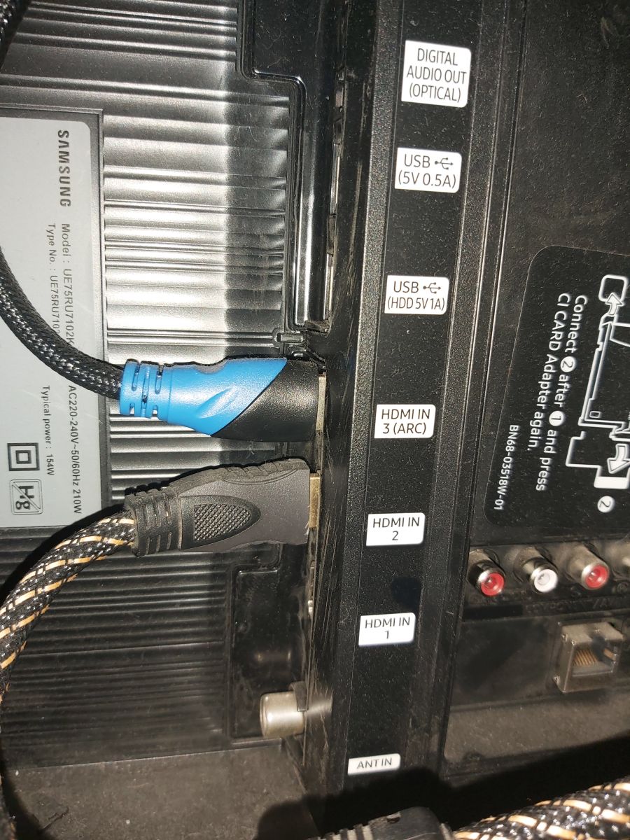

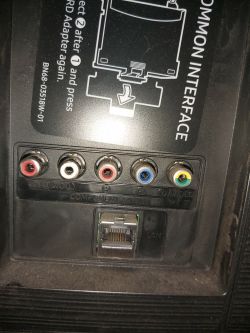

    Mam kino domowe LG Ht306pd oraz TV samsung ue75ru7102kxxh. Jak puścić głos z telewizora na głośniki ?
  • #2 19111677
    kazikszach
    Posty: 4023
    Pomógł: 513
    Ocena: 1102
    Opisz wejścia kina i wyjścia tv, dodaj zdjęcia.

    agdtor
    Posty: 121
    Pomógł: 11
    Ocena: 22
    To kino nie ma ani coaxiala ani optycznego, chyb jedynie po chinchach, albo ze słuchawkowego w tv na chinche w amplitunerze

    Posty: 7221
    Pomógł: 979
    Ocena: 877
    Nie ma wiele co gdybać w tym temacie, sprawa jest prosta .
    TV ->kabel optyczny(TOSLINK)->konwerter optyczno-analogowy->kabel chinch->kino LG .
    https://www.swiatkabli.pl/pl/p/Konwerter-opty...ieku-Coaxial-TOSLINK-RCA-2x-CHINCH-ANALOG/118
    Zasilany z portu USB w tv .
    Najprościejsza i szybka solucja .
