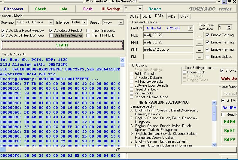

    Mam Nokie 6610 nie wiem co działo się z nią wcześniej !!!
    Wziełem ją wykąpałem i załancza sie ale po załączeniu jest niebieski ekran i po kilku sekundach się wyłancza i nie wiem czego to WINA jest !!!
    PROSZĘ WAS o POMOC bo wiem że sie na tym znacie !!!
    Zaczełem też ją flashować ale wyskakuje błąd w TORNADZIE zobaczcie sami!!!
    CO robić ?

    cze ziomek wywal calego flasha recznie i walnij nowe oprogramowanie mozesz od 7250

    Nie wiem czy to cos zmieni, ale zamiast pliku MCU wsadziles PPM i na odwrot. Sprobuj tak jak poprawnie moze cos pomoze

    Jak juz wsadzisz MCU tam gdzie trzeba i PPM tam hgdzie trzeba, to jszcze wyczysc styki dobrze docisnij kabel. Probuj z inna wersja softu powinno isc. Moze pliki fia podrzuc nowsze. Poprubuj na rozne sposoby

    spojrz na fote i zamien pliki mcu z pmm cala filozofia
  • #9 1904363
    bialyziom
    Posty: 626
    Pomógł: 2
    Ocena: 6
    MCU to plik przewaznie z zerem na koncu. Jak nie wiesz ktory to, to jak wybierasz plik rozmiesc sobe wedlug rozmiarow i najwiekrzy z nich to MCU. PPM to pliki zakonczone literkami.

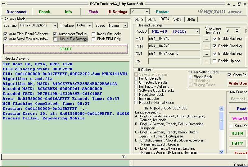

    Spróbowałem wgrywać Flasha na odwrót dałem plik tak jak mówiliście i znowu ten sam BŁĄD !!!
    Taki jak na Tej Fotce do góry !!!
    Co robić ???

    Załważyłem że na innych wartościach wyskakuje ten błąd co w zdjęciu na górze !!!
    Nie wiem co robić mam ???

    Standardowy problem po prostu zmniejsz predkość flashowania, jeżeli nie pomoże to najpierw wgraj mcu, a dopiero potem ppm , na koniec daj ui setting i powinno być dobrze. Poza tym to standardowy błąd error 10 po prostu telefon jest już po przeżyciach i nie obsługuje takiej predkości jak to nie pomoże delikatnie przegrzej flash..... tylko delikatnie

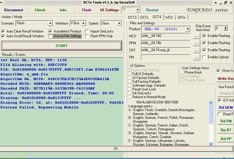

    No tak ERASE nie chce iść a przy flashowaniu samego MCU przy ERASE 14% błąd i nanowo komunikat REPOWERING MOBILE
    POMÓŻCIE mi jakoś chcę spróbować go postawic tylko narazie bez potrzeby umawiania się .

    Ludzie pomóżcie teraz przy flashowaniu wyskakuje takie coś !!!! i to na górze to Całkowite ERASE

    Mi sie tak robilo z 6100. Kasowal ale nie wrywal, prztrzymalem mocno kabel troche poszlo, ale nie do konca. Az chyba za 10-12 razem poszlo i smiga. Wes predkocs na normal lun slow i trzymaj mocno kabel.
