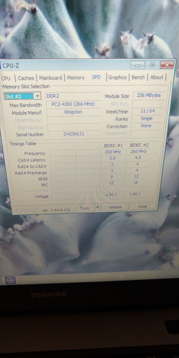

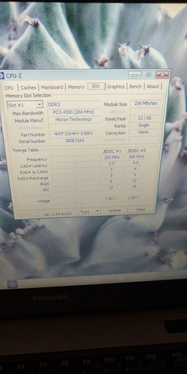

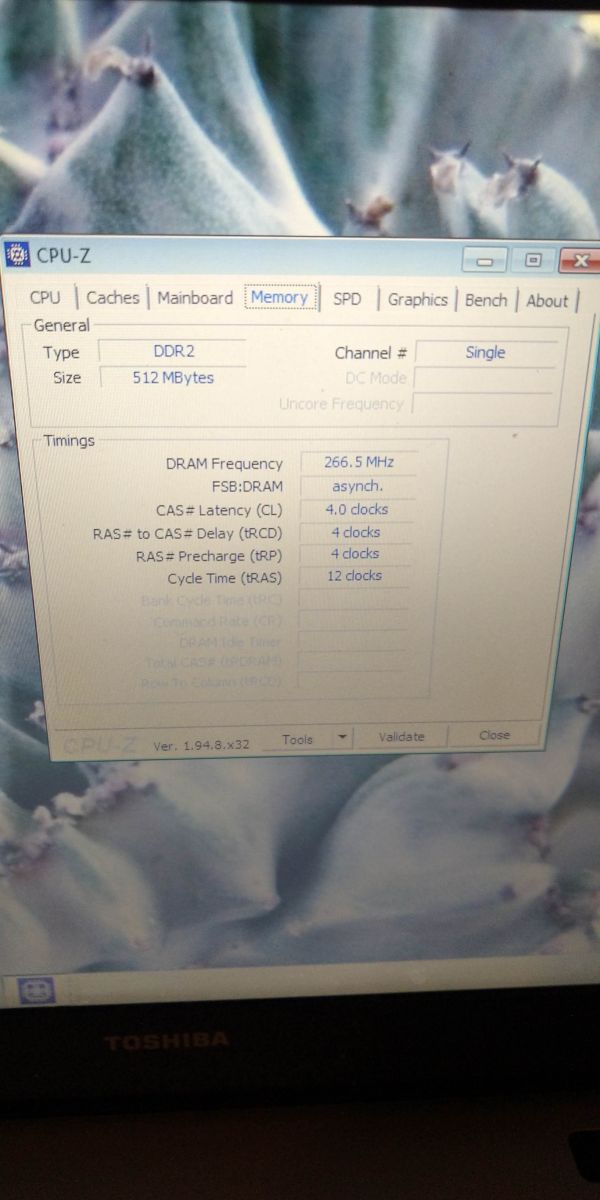

    Gdzie mogę kupić pamięć RAM do tego laptopa ?
    Znalazłem na compuram.biz ale nie znam tej strony i nie wiem czy nie jest to scam
    Wstawiam też zdjęcia z CPU-Z

    jakieś ddr2 400 mhz a pojemność max sprawdź na stronie producenta

    Pełna nazwa tego Toshiba Satellite A100- xxx
    PC2-4300 DDR2 (533MHz).
    Popatrz na alegro/ ebay
    O ile pamiętam to seria A100 max. moze mieć 2GB
    - OPIS MODELI TOSHIBA Link
    * DDR2 SDRAM gives a transfer rate of (memory clock rate) × 2 (for bus clock multiplier) × 2 (for dual rate) × 64 (number of bits transferred) / 8 (number of bits/byte).
    PC2-4300/4200 are 133MHz(Memory Clock) x 2 = 266MHz(Bus Clock) x 2 = 533MHz(Data Rate) x 64 = 34112(bits transferred) / 8 = 4264

    Kupiłem te ramy z allegro.
