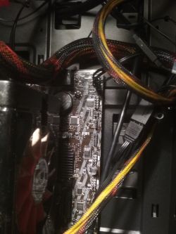

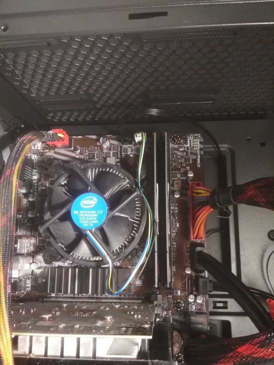

    Więc pytam się czy wszystkie kable są podpięte do płyty głównej .
    Wrzuć zdjęcie tego jak to jest poskładane .

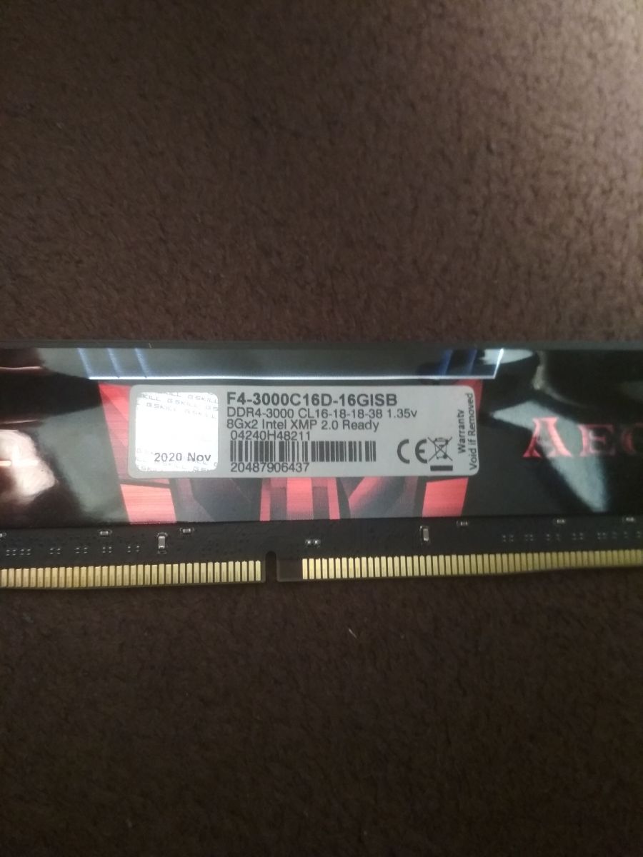

    Pamięci są kompatybilne z tą płytą ?
    Model dokładny tych pamięci podaj proszę .

    I3 10100F, B460M PRO, G.SKIl Aegis 16GB, RX 5500 XT, Sharkoon WPM 400 - brak reakcji na włączenie I3 10100F, B460M PRO, G.SKIl Aegis 16GB, RX 5500 XT, Sharkoon WPM 400 - brak reakcji na włączenie

    Jesli skłądak nie widzi tych G.Skill (f4-3000c16d-16gisb) w Bios to sa Nie kompatybilne
    Link_lista RAM, pewne

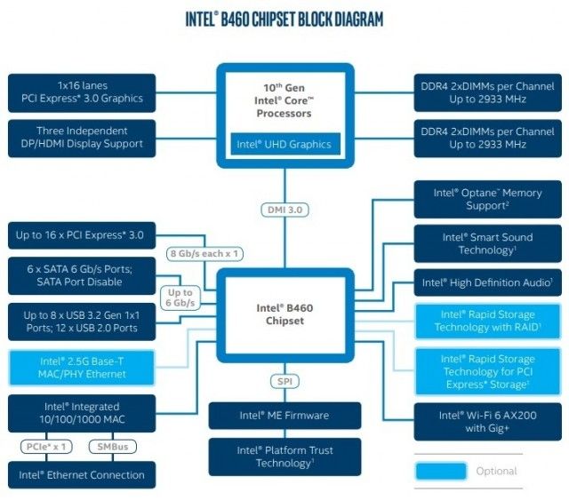

    Intel increased the maximum memory clock to 2933 MHz for the B460.

    Ta płyta z tym i3 10th.gen. wspiera
    DDR4 2133 / 2400 / 2666 / 2800 2933 MHz dla (Core i9 / i7) oraz
    up to DDR4-2666 MHz (DDR4 2133 / 2400 / 2666 ) (Core i5 / i3 / Pentium / Celeron)
    ** patrzeć na stronie Intel o swoim cpu , jakie DDR4 wspiera kontroler pamięci Link

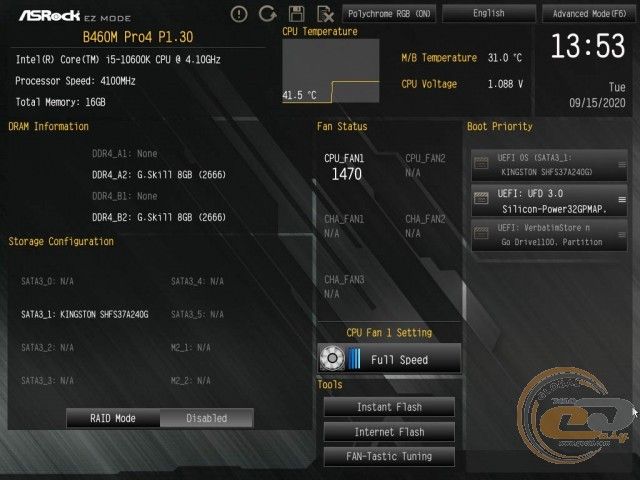

    To poniżej z Asrock B460

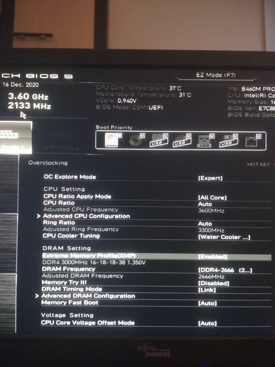

    Jeszcze jedna sprawa , bo ram leci w 2133 MHz, jak tu zmienić aby leciało w 2666? I3 10100F, B460M PRO, G.SKIl Aegis 16GB, RX 5500 XT, Sharkoon WPM 400 - brak reakcji na włączenie
