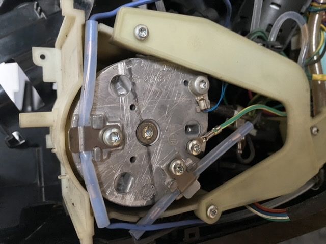

    Mam taki problem otóż pojawia się komunikat płukania ale nie pobiera . Została wymieniona pompa , został wymieniony przepływomierz i membrana i dalej to samo . Nie wiem gdzie leży problem .
    Będę wdzięczny za pomoc spróbuje sam naprawić.

    Prosze sprawdzic grzalke i rurki na droznosc

    Rurki są ok . A grzałkę jak się sprawdza ?
    Można ja ewentualnie przeczyścić czy trzeba nowa kupić ?

    Chyba dobrze myśle czy się mylę ? To jest grzałka ?

    taksamo czy jest drozna dmuchnac

    Dziękuje za radę . Grzałka była ok . Zawór zwrotny wody był zatkany .

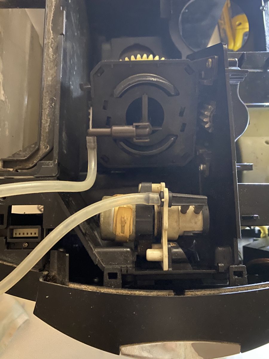

    Woda już leci ale tam gdzie para się robi i system płuczę pokazuje .i cały czas pisze żeby płukać ale takim cienkim strumieniem leci . I nie wiem co dalej jest nie tak . Rozkręciła zaparzacz i wyczyściłem i nie wiem czy dobrze skręcone zostało . Pokaże zdjęcie góry bo nie jestem pewny czy wężyk dobrze włożyłem . Jura Impresa C9 - Komunikat o płukaniu, brak pobierania wody mimo wymiany pompy i przepływomierza

    Woda już leci normalnie jak powinna. Ale cały czas z tej lewej strony nie tam gdzie kawa. I cały czas komunikstnze żeby przepłukać po wciśnięciu jak wypłucze to znowu pisze żeby płukać nie wiem co dalej .
    Proszę o jakaś radę .
