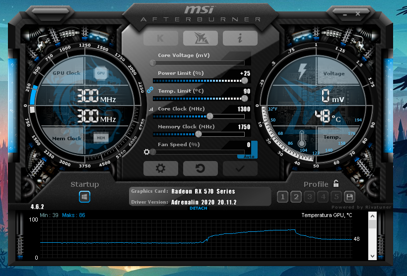

    Witam, grajac w COD:Warzone taktowanie trzyma się na 1300mhz na rdzeniu i 1000mhz na pamieciach (w pamieciach problem), czasem wskoczy na to 1750, ale to doslownie na sekundke, spadaja tez w dol. W Furmarku karta maksymalnie dobija do 1250 i to tez nie stalych, bo rowniez spada w dol. Wydaje mi sie ze powinno stac na 1750mhz, sterowniki przeinstalowalem juz 2 razy, power limit zwiekszylem juz o +20 i dalej nic, wydaje mi sie ze przez to mi spada wydajnosc. Prosze o pomoc!
    Do tego jeszcze przed chwila FPSy w Warzone to max 20, po restarcie lepiej, ale dalej czuje ze cos jest nie tak, bo dalej te napiecia skacza :((

    RX570 ROG STRIX 4GB, temperatury w spoczynku okolo 40 stopni, w warzone max 65 stopni, zasilacz CoolerMaster MWE v2 500w 80 Plus

    Sorki ze nie odpowiadalem, ale nie moglem, masz tu ss z AfterBurnera
    Spadki taktowania zegarów GPU

    Teraz sprawdziłem, o czym my w ogóle piszemy, bo coś mi się ten zegar za wysoki wydawał.
    Nie.

    no przeciez stockowe ustawienia tej karty to 1300MHZ I 1750MHZ

    Zainstaluj wszystkie sterowniki płyty głównej ze strony producenta płyty.
    https://www.guru3d.com/files-details/display-driver-uninstaller-download.html
    Odinstaluj sterowniki karty graficznej tym programem w trybie awaryjnym i zainstaluj nowe przez menadżer urządzeń.
    Reset Afterburner, Power limit na max i testuj.
