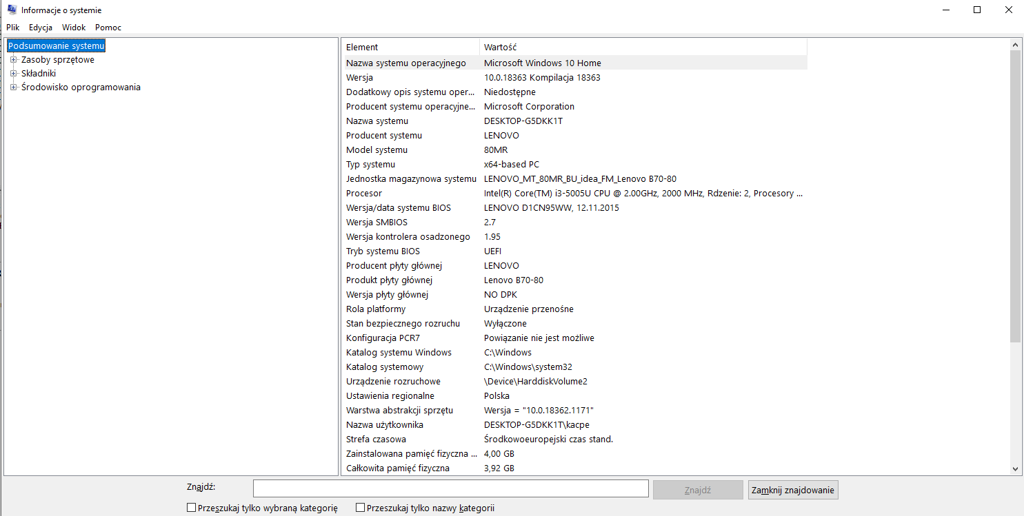

    Napotkałem ostatnio problem chciałem zainstalować GTA V na moim Lenovo B80MR. Lecz jest pewien problem, laptop mam od 3 lat i popatrzyłem dzisiaj na pudełko i widze:
    - HDD: 1tb
    - SSD: -
    A w zarządzaniu dyskami łącznie mam tylko 100gb
    (screen:)
    Windows 10 | Niewłaściwe rozpoznanie pojemności dysku HDD 1TB na Lenovo B80MR | Instalacja GTA V2.PNG (56.04 kB)Musisz być zalogowany, aby pobrać ten załącznik.

    Na tym laptopie to ciężko będzie z GTA V. Co do dysku sprawdź czy jest fizycznie bo wychodzi że albo uszkodzony i nie wykrywany albo go wcale nie ma

    Zrób podmiankę dysku na inny i zobaczysz co ci wyjdzie.

    W tym laptopie jest miejsce na jeden dysk 2,5" i napęd optyczny. Jezeli masz napęd optyczny to znaczy że masz jeden dysk i jest to prawdopodobnie SSD 128GB.

    Zawsze możesz dokupić "gniazdo" na dysk zamiast napędu i wstawić w to miejsce dodatkowy dysk
