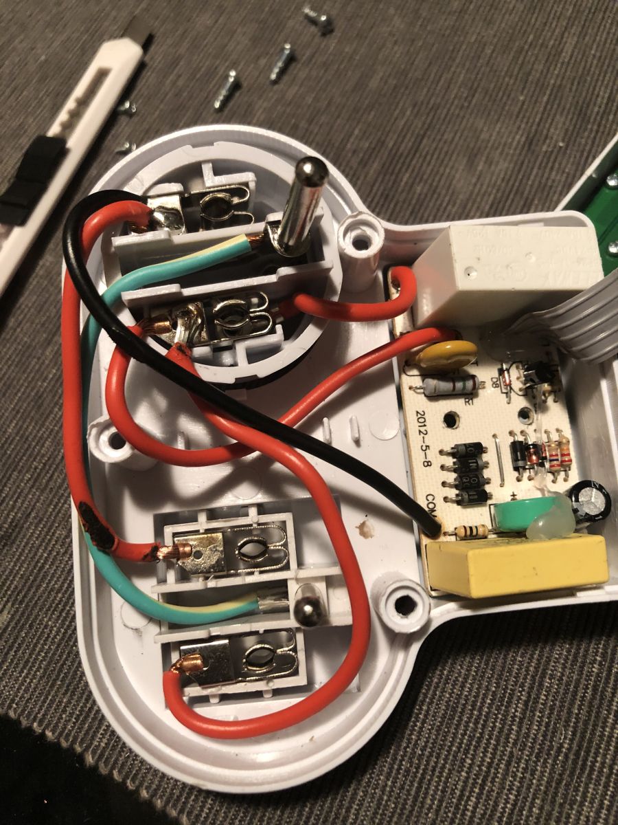

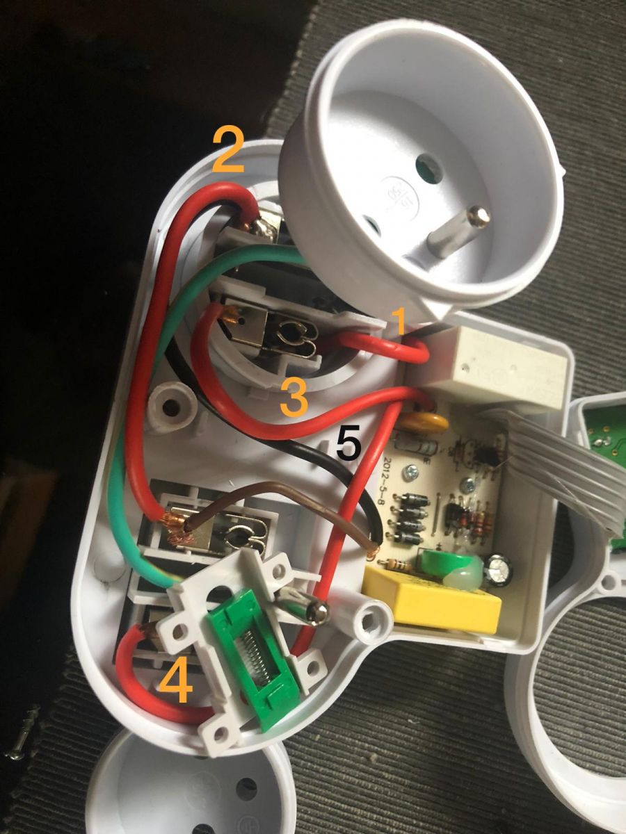

    Witam wszystkich.
    Zakupiłem dzisiaj programator czasowy z dwoma gwiazdkami. Okazuje się, ze programator działa (i tak tez powinien działać) tylko na jednym gnieździe. Chciałbym żeby działało to na obydwóch gniazdach. Po wstępnej próbie zmostkowania działają oba gniazdka ale funkcja programatora nie działa na żadnym. Co zrobiłem nie tak albo co powinienem żeby osiągnąć zamierzony cel?
    1 zdjęcie przedstawia stan na początku (proszę zignorować brązowy kabel, jego tam nie było).
    Kabel nr 1 wychodzi z otworu IN, kabel numer dwa wchodzi do otworu OUT na płytce. Czarny kabel idzie do otworu COM
    2 zdjęcie po zmostkowaniu
    Programator czasowy DT05 - funkcja programowania na dwóch gniazdach Programator czasowy DT05 - funkcja programowania na dwóch gniazdach
    Jestem totalnym amatorem także proszę o wyrozumiałość i z góry dziękuje za pomoc :)

    Jak jesteś totalnym amatorem to nie grzeb przy prądzie !!!!!
    Jeżeli górne ( na fotkach ) gniazdo jest przelotowe ( ma z drugiej strony wtyczkę ) i ma mechanicznie połączone zaciski gniazdo wtyczka to puki ich nie rozłączysz ( a to może być mechanicznie niemożliwe) Twój pomysł nie ma szans.
    Lepiej go porzuć, a do sterowanego gniazda dodaj przedłużkę z większą ilością gniazd. To będzie skuteczne ( i bezpieczne ) działanie dla totalnego amatora.
    Pozdr. J.
  • #3 19129647
    f3lborth
    Posty: 2
    Działa. Mostek zrobiony jak na drugim zdjęciu. Kwestia poprzestawiania w opcjach.
