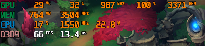

    Mam następujący problem. Ostatnio mam problem z niskimi fps w lolu (około 60 a nawet spadki do 40) na następującym sprzęcie
    AMD ryzen 5 2600
    MSI GeForce 1050TI 4gb
    ASRock A320M Pro4
    16gm ram 3000mhz

    Ten procek jest taki mocno przeciętny, a LoL bazuje właśnie głównie na procesorze.
    Inna sprawa, że z aktualizacji na aktualizację wymagania rosną.
    Poaktualizuj sterowniki, w Nvidia Experience ustaw optymalizację na LoLu.

    Sterowniki mam wszystkie poaktualizowane, a w optymalizacji Nvidia ustawia w lidze najwyższe z możliwych ustawień
    I GPU i procek odpoczywają podczas gry (podpięty screen) Niskie FPS w LoL na sprzęcie z AMD Ryzen 5 2600, MSI GeForce 1050TI, 16GB RAM

    Problem od ostatniej aktualizacji, czy z dnia na dzień?

    Z dnia na dzień i oczywiście reinstal nic nie dał
    Problem rozwiązany.
    W BIOS'ie miałem włączony tryb cool & quiet który ograniczał procesor bardzo mocno.

    wyłączyłem w BIOS tryb cool & quiet
