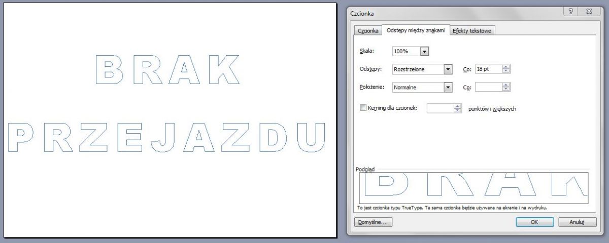

    Potrzebuję stworzyć taki kontur jak w pliku z załącznika z tym że, chcę ten napis maksymalnie rozciągnąć na całą stronę ale nie wiem jak to zrobić.
    Ktoś pomoże?

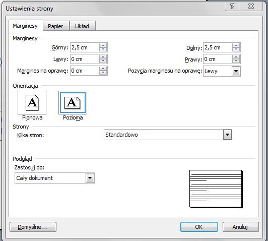

    Najpierw usuń marginesy, lewy i prawy.
    Word 2010 - Tworzenie i rozciąganie konturu napisu na całą stronę
    Następnie, zaznacz tekst, z paska narzędzi wybierz "Format- Czcionka" i jak na obrazku.

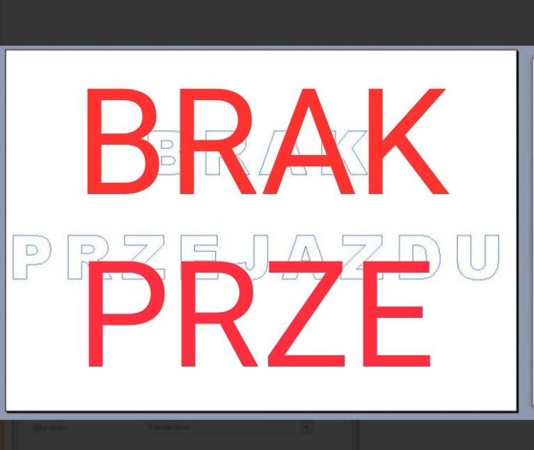

    Może się nieprecyzyjnie wraziłem, ale chodzi mi po prostu o to aby 50% strony zajmował wyraz BRAK, a drugie 50% wyraz PRZEJAZDU.
    Nie wiem czy da się tak zrobić ale żeby to rozmieszczenie, wyglądało mniej więcej tak:

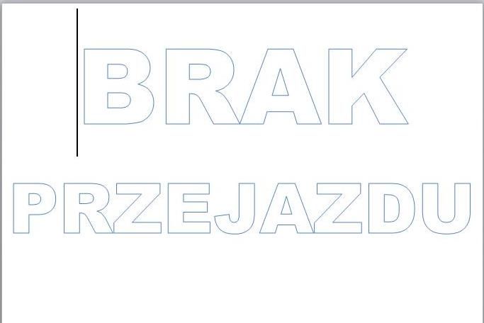

    Inny wariant.
    Word 2010 - Tworzenie i rozciąganie konturu napisu na całą stronę Word 2010 - Tworzenie i rozciąganie konturu napisu na całą stronę
    • Brak przejazdu.pdf (6.09 KB) Musisz być zalogowany, aby pobrać ten załącznik.
