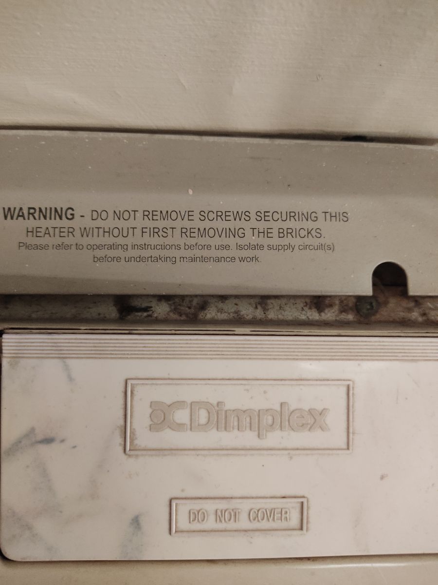

    Witam mam problem gdyż mój grzejnik akumulacyjny dział grzeje ale jak jest włączony na taryfę noccna to nie kumuluje tego ciepła przez noc i gdy rano się wyłącza jest od razu zimny. Nie wiem czy nie umiem go ustawić czy coś jest zepsute. Piec akumulacyjny działa ale nie kumuluje ciepła w nocy Piec akumulacyjny działa ale nie kumuluje ciepła w nocy

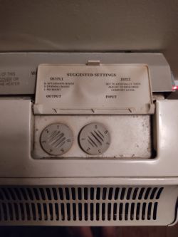

    Nie mam pojęcia czy ma szamotki w środku ale myślę że tak.A czy przy tym ustawieniu input output on powinien być ciepły w nocy gdy się nagrzewa? czy dopiero jak oddaje ciepło? A do czego służy to pokrętło pod włącznikiem z boku grzejnika?

    Jak stygnie od razu to pewnie jest pusty. Pokrętło pod lampką to termostat. Te 2 pokrętła nie są przypadkiem od wentylatora wewnętrznego?

    A na ile powinien on być ustawiony np w nocy jak się nagrzewa?

    To zależy jak bardzo ma się nagrzać w nocy. Cudów nie ma. Jak by nie były pokrętła ustawione to 100kg nagrzanych kamieni nie ostygnie w jednej chwili. Chyba, że ten piec ma 2 funkcje i może służyć jako zwykły grzejnik i jako piec akumulacyjny na 2 komplecie grzałek. Daj fotkę z nazwą pieca i tabliczkę znamionową.

    Ok dziękuję za pomoc w takim razie musimy sprawdzić co jest w środku .Pozdrawiam

    Witam , udało ci się to okiełznać ? Mam ide tyczne grzejniki , tylko ze ja mam wyłączone output w nocy a i tak grzejnik grzeje . Tez tak masz ?
