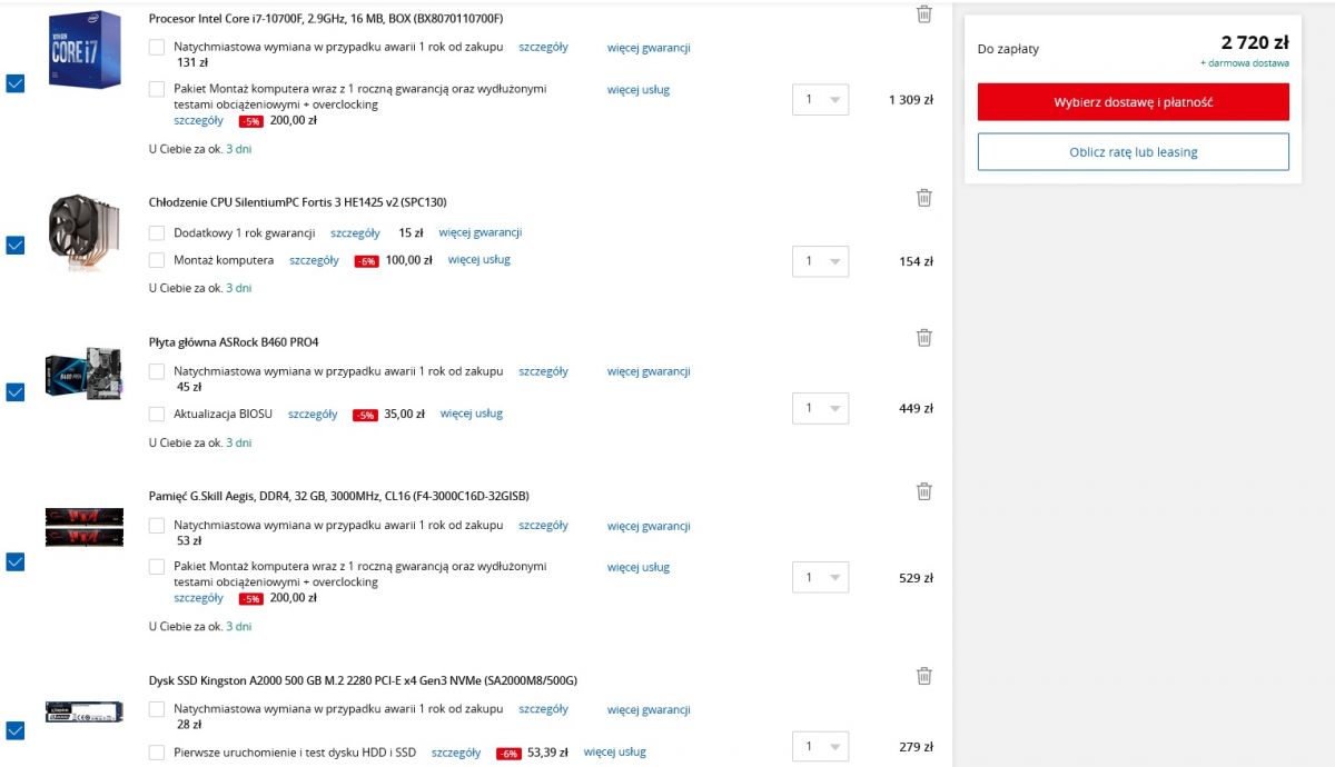

    No nic, po krótkim namyśle planuje złożyć coś takiego:
    Procesor: Intel Core i7-10700F, 2.9GHz, 16 MB, chłodzenie: SilentiumPC Fortis 3 HE1425 v2 (SPC130)
    Płyta główna: ASRock B460 PRO4
    Dysk: SSD Kingston A2000 500 GB M.2 2280 PCI-E x4 Gen3 NVMe
    Ram: G.Skill Aegis, DDR4, 32 GB, 3000MHz, CL16 (F4-3000C16D-32GISB)
    Karta graficzna: Asus Radeon RX 470 4GB GDDR5 (256 Bit) 2xDVI-D, HDMI, DP, BOX (STRIX-RX470-O4G-GAMING)
    Zasilacz: XFX Core 550W
    Monitor Philips E-line 276E8VJSB/00
    27"/IPS/W-LED/3840x2160/5ms/1000:1/HDMI/DisplayPort
    Częstotliwość odświeżania: 60 Hz
    Podstawowe złącza: HDMI x2, DisplayPort x1
    Przekątna ekranu: 27"
    Rozdzielczość: 3840 × 2160 (UHD 4K)
    Typ matrycy: IPS
    + monitor jako drugi, który już posiadam LG E2242 LG 21.5"
