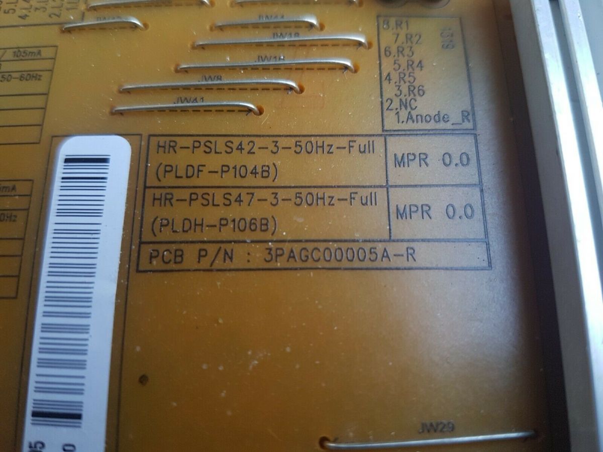

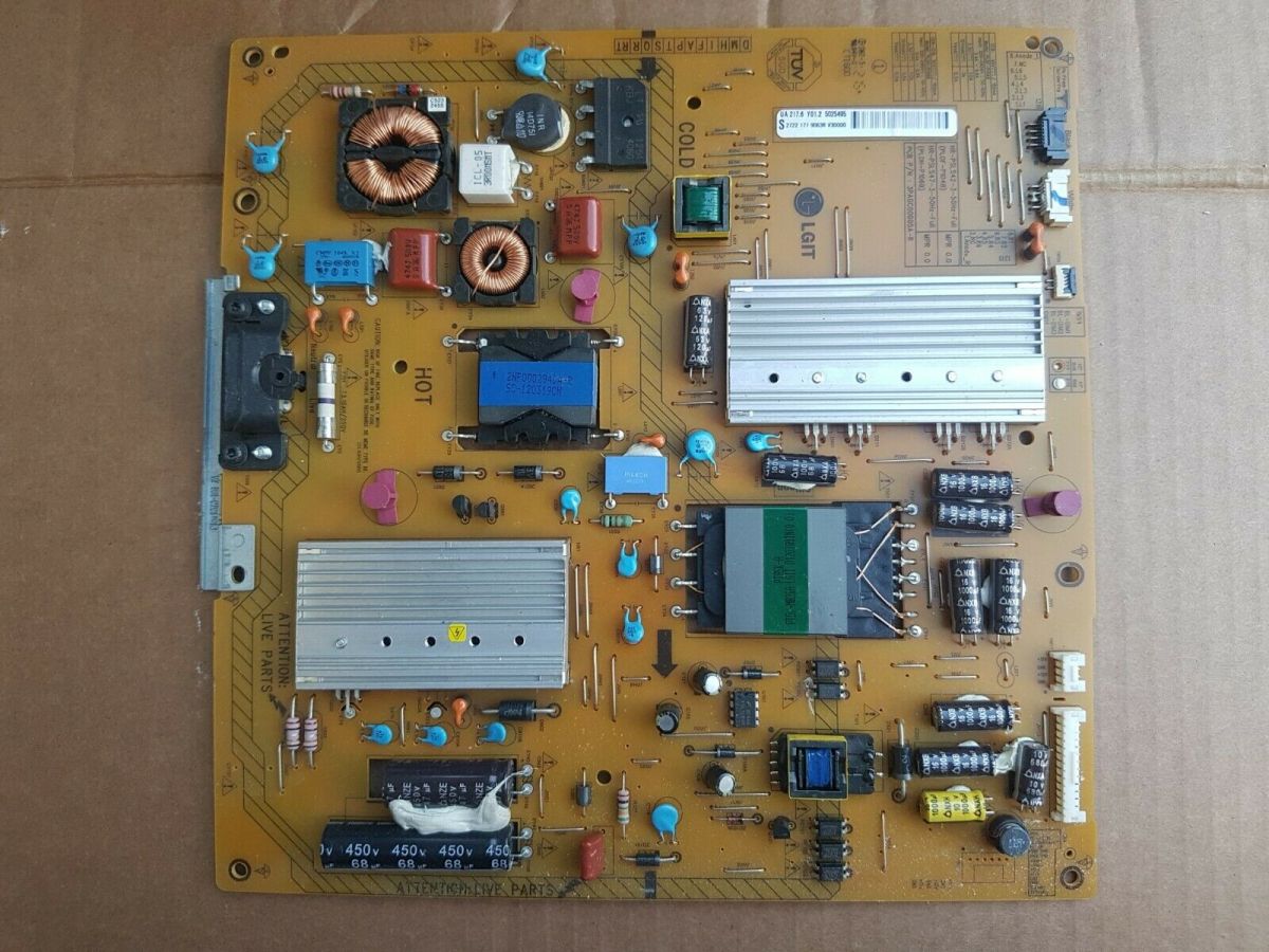

    Tv jak w temacie, uszkodzone podświetlenie i spalone tranzystory w zasilaczu. Matryca naprawiona, ale problemik pozostał w zasilaczu, mianowicie uszkodzone 2 tranzystory w zasilaczu na wyjściu sekcji ledbarów, zasilacz 3PAGC00005A-R nigdzie niedostępny i tranzystory nie do ogarnięcia, i teraz prośba o identyfikację co to za wynalazki. Oznaczenie jest Al P27 w obudowie SOT89 i jako Q403A do F, czyli 6 tranzystorów. ogólnie wszystkie do wymiany bo już prawie przeszły na drugą stronę modułu, tak wypaliły dziury. Pozdrawiam

    ! opis (3PAGC00005A-R) to p/nr. "gołego druku" pod ten zasilacz
    :idea: ważny opis na białym sticerze , po literce S
    2722 171 90638 PLDH-P106B PHILIPS 47PFL4307K/12
    Na ebay 60.$ (z Rumunii)
    Na picclick.de taniej Link
    _____________
    np. ten sam pcb , inne opisy bo inny typ TV
    PLDF-P104B , 2722 171 90639 , HR-PSLS42-3 , ( pcb 3PAGC00005A-R) , PHİLİPS , 42PFL6008K/12
    Ponieważ mam fizio/zabieg dzisiaj na szybko masz schemat i myśl
    Power Supply LED Driver PLDH-P106B Philips Q552.4E LA
    * 272217190638
    • Power Supply LED Driver PLDH-P106B Philips Q552.4E LA.pdf (874.91 KB) Musisz być zalogowany, aby pobrać ten załącznik.

    Właśnie o to chodziło i teraz już jestem w domciu, dzięki wielkie.
