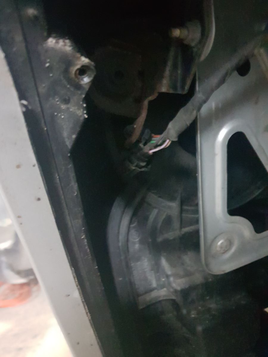

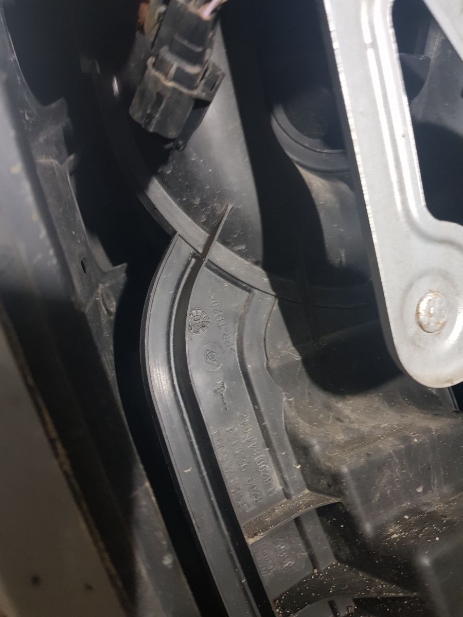

    Witam w wielu autach spotykałem się z złączkami na pozór nie potrzebnymi, czasami się okazywało że było coś wcześniej kombinowane. Dowiadywalem się również że zależy od wyposażenia auta. Że elektryka jest ta sama do tego samego auta z różnymi opcjami wzbogacenia zastanawia mnie ta kostka. Renault Megane iii 1.5dci przy lewym nadkolu.
    Złączka w Renault Megane III 1.5dci przy lewym nadkolu - do czego służy? Złączka w Renault Megane III 1.5dci przy lewym nadkolu - do czego służy? Złączka w Renault Megane III 1.5dci przy lewym nadkolu - do czego służy?

    Masz termometr zewnętrzny gdzieś na pulpicie? Pod nadkola często pchali termometry...

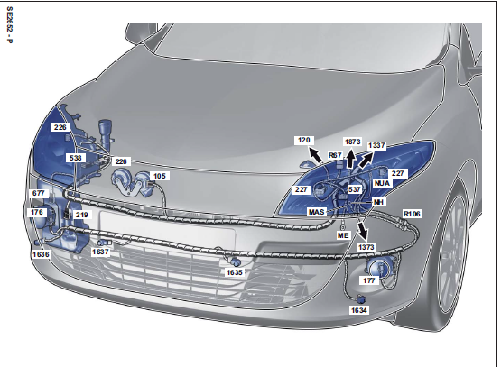

    To będzie czujnik parkowania.
    Złącze nr 1634, 1635,1636 i 1637

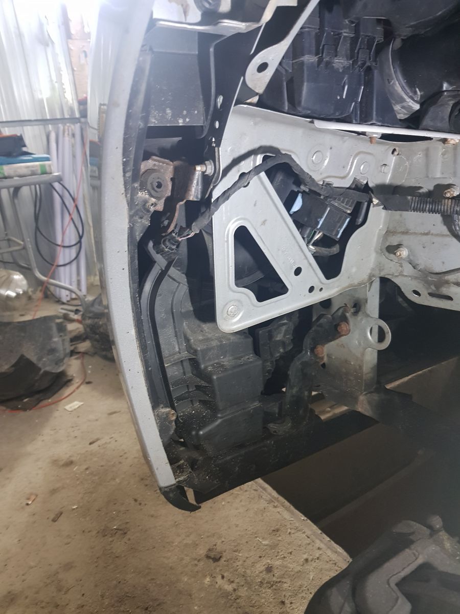

    Mam termometr ale pokazuje temp. Także to chyba nie to. Tak przy okazji próbuje dostać się do wysprzeglika sprzęgła, stąd właśnie zapytanie o kostki, kurde. Już prawie pół auta rozebralem by dostać się do "siusiaka" i nadal w lesie jestem. Jest jakiś patent na to?

    Dobre. Zapewne Masz rację bo moje auto tego nie ma, lecz słyszałem że niektóre opcje można sobie dodać, w tym przypadku również?

    Czujniki można dodać, ale najprawdopodobniej będziesz musiał wymienić sterownik na taki który obsługuje przód i tył o ile masz teraz tylko tył.

    Nie ma patentu, napisze Ci jak to robiłem w Megane 2 bo kiedyś musiałem kilka razy wyjąć skrzynie w przeciągu miesiąca. Zaczynasz od zdjęcia zderzaka, podwieszasz chłodnice na pasie, wyjmujesz przednia belkę, później spuszczasz olej, półosie, akumulator, reszta rzeczy z góry i powinieneś wyjąć skrzynie.

    To złącze modułu przetwornicy dla lamp xenonowych i sterowania wysokością wiązki światła,w renòwkach jest jeden moduł obsługujący palniki i poziomowanie.Co do wysprzęglika,na zewnątrz jest tylko kruciec z podpiętym przewodem i odpowietrznik,cały eysorzęglik jest wewnątrz kosza sprzęgłowego.

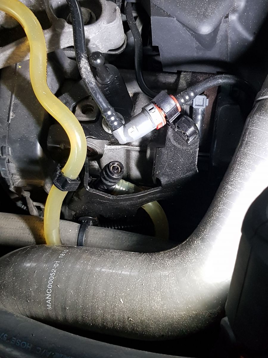

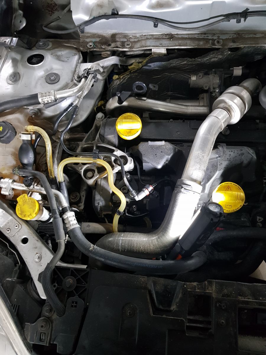

    Jaki ja głupi jestem... hehe. W jaki sposób wysprzeglik mogłem pomylić z czujnikiem świateł wstecznych, hehe. A wysprzeglik szukałem gdzieś z tyłu... hehe. Z tym sobie już poradziłem ale wracając do tematu zastanawiam się również nad tym... Złączka w Renault Megane III 1.5dci przy lewym nadkolu - do czego służy? Złączka w Renault Megane III 1.5dci przy lewym nadkolu - do czego służy?
    Czy to służy do odpowietrzania układu paliwowego? Czy może służyć w innych celach?
