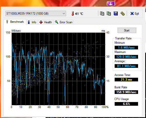

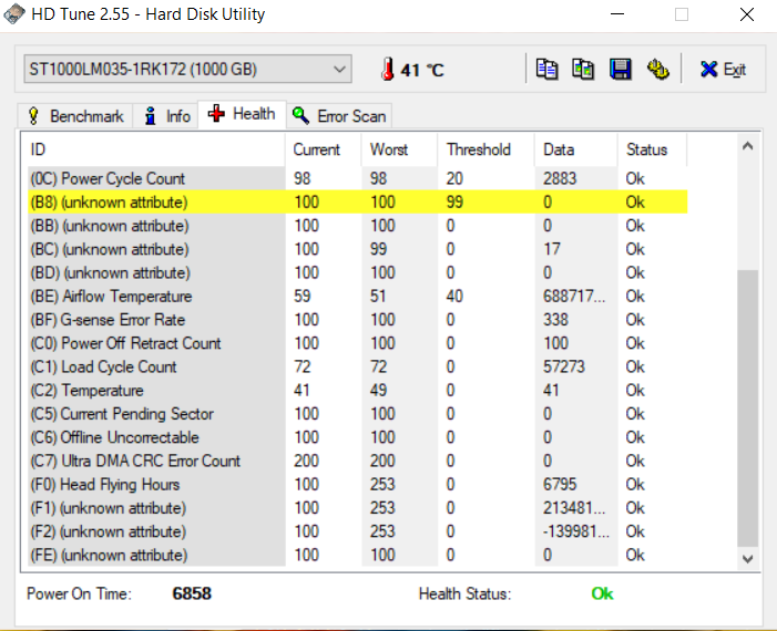

    Witam. Zwracam się z prośbą o sprawdzenie stanu dysku ST1000LM035-1RK172. Dysk bardzo głośno i powoli chodzi. W systemie użycie dysku ciągle wynosi 100%. Laptop bardzo wolno chodzi. Zrobiłem testy w HD Tune. Poniżej załączam screeny. Czy ten dysk wygląda na kwalifikujący się do wymiany?

    nie masz relokowalnych sektorow ale masz bledy odczytu. Takie zachowanie czesto spowodowane jest zlym kablem/zlaczem, jakimis luzami na stykach itd. Moze poprostu nie przykreciles dysku i rusza sie w obudowie.

    Seagate 01, 07 lub C3 mają kosmiczne wartości i w wielu przypadkach nie oznacza problemów
    Musisz dodawać "prawdziwe Seagate" bo konstrukcje Samsunga przejęte pod nazwę Seagate, mają typowo, czyli jak są nowe i sprawne mają 000000.

    Dysk jest sprawny, jednak jest on słabą i awaryjną konstrukcją SMR i zalecam wymianę na SSD najlepiej MX500.
    Edit:
    @viayner w "prawdziwych" Seagate 01, 07 lub C3 mają kosmiczne wartości i w wielu przypadkach nie oznacza problemów, w tym przypadku te parametry nie pokazują problemów.
    Edit 2: Prawdziwie Seagate to wszystkie 3.5 cala oprócz dysków typu ST1000DM005 HD103SJ, ST500DM005 HD502HJ itp.
    W przypadku 2.5 cala ciężej jest rozróżnić wśród dysków LM. Prawdziwe Seagate 2.5 cala można rozróżnić od Samsungów np. brakiem atrybutu 0B czy progiem 97 dla 0A.
    dziekuje za zwrocenie uwagi, tak na marginesie skoro istotne parametry maja z zalozenia dziwne wartosci to jaki sens ma SMART w przypadku tego producenta? wlasny standard tworza?

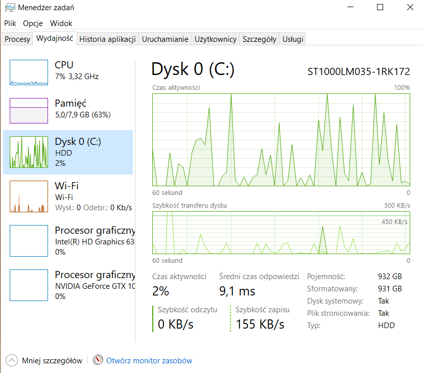

    Nadal zastanawiam się nad wymianą dysku. W załączniku screen z menadżera. wydaje mi się że ten dysk najbardziej spowalnia komputer.
    Tylko kup prawdziwy sensowny SSD, jeśli SATA to TYLKO: MX500 lub drożej EVO860

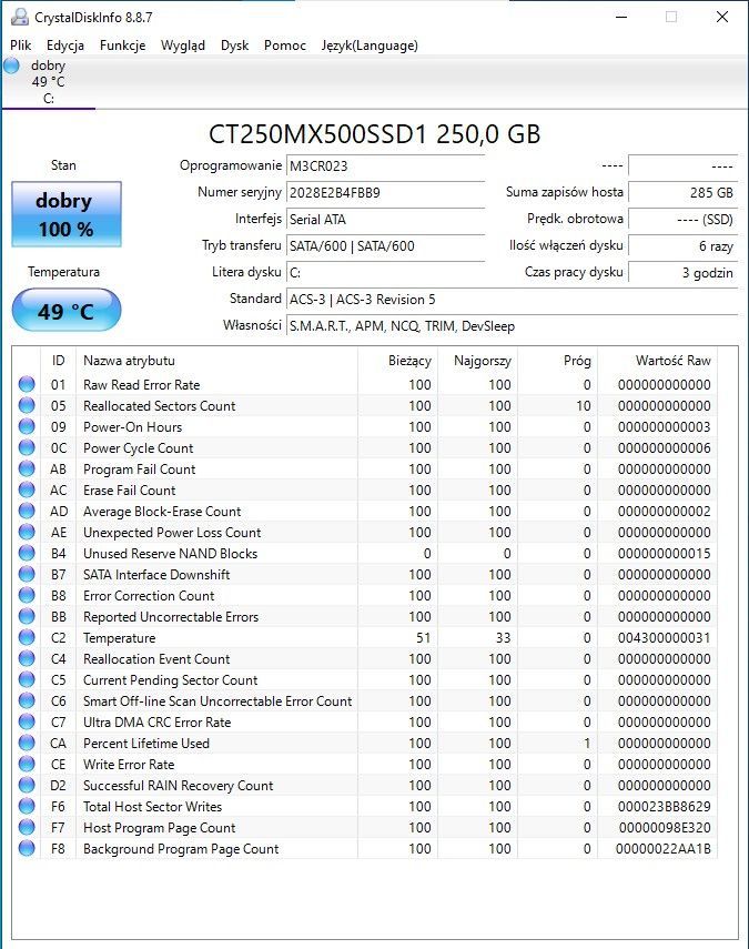

    Zwróć uwagę jak wygląda implementacja SMART przez różnych producentów - wystarczy przejrzeć obrazki z CDI.
    Najgorsze - najmniej pokazujące SMART, mają często mniej niż połowę pozycji tych rozbudowanych.
    BDB rozbudowany SMART ma MX500 (mimo że to SSD) .
    Zobacz przykład:
    Zobacz przykład:
    Dysk ST1000LM035-1RK172 - prośba o sprawdzenie stanu dysku
    W przypadku dysków SSD smart za wiele nie powie o zbliżającej się awarii.

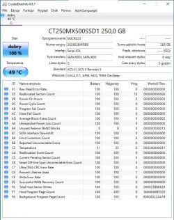

Użytkownik zgłosił problem z dyskiem ST1000LM035-1RK172, który działa głośno i wolno, a użycie dysku wynosi 100%, co spowalnia laptopa. Odpowiedzi sugerują, że dysk nie ma relokowalnych sektorów, ale występują błędy odczytu, co może być spowodowane złym kablem lub luzami w złączu. Wskazano, że dysk jest konstrukcją SMR, co czyni go awaryjnym, a zalecana jest wymiana na SSD, najlepiej model MX500. Użytkownik został również poinstruowany, aby przeprowadzić testy offline, a po wymianie dysku na SSD zauważył znaczną poprawę wydajności laptopa.
