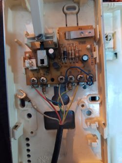

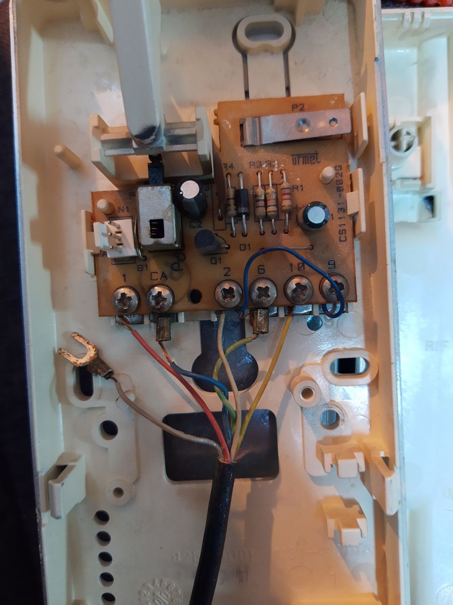

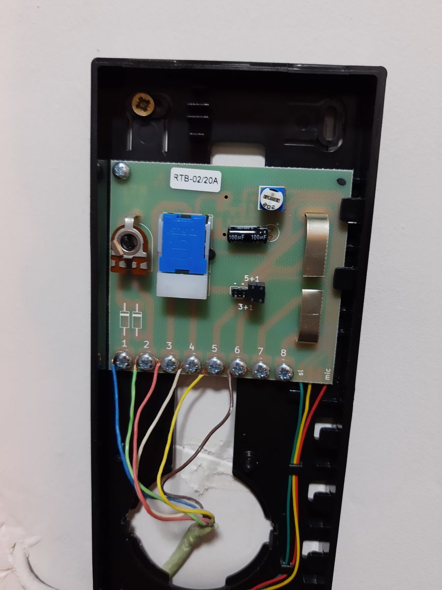

    Wymieniam domofon na nowy.
    na dole na klatce schodowej jest zainstalowany domofon wekty i taki też kupiłem unifon ( wekta tk-6 ).
    Stary unifon był to urmet.
    Nie znam sie na tym w ogóle. Nie mam sprzetu aby spradzac napiecie itd...
    Jeżeli ktoś wie w jakiej kolejności powinienem podłączyć kabelki ( jest ich sześć ).
    na zdjeciach stary unifon ze starym podłączeniem i nowy z "moim" podłączeniem które nie działa. Wymiana domofonu Urmet na WEKTA TK-6: instrukcja podłączenia sześciu kabli Wymiana domofonu Urmet na WEKTA TK-6: instrukcja podłączenia sześciu kabli
    Z góry bardzo dziekuję za pomoc

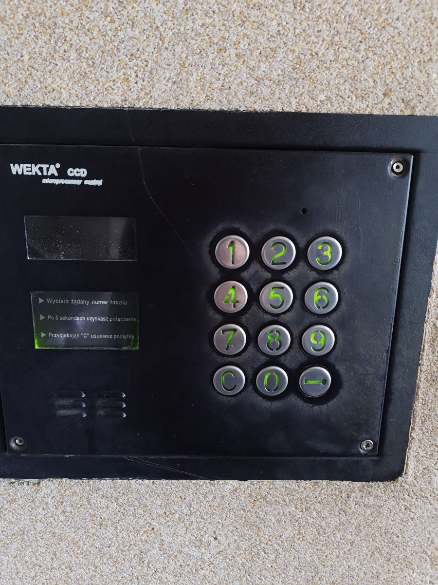

    Czy stary unifon z takim podłączeniem jak na zdjęciu działał?
    Daj zdjęcie kasety, z której się do Ciebie dzwoni.
    tak to wygląda.
    Stary domofon działał ale z pewnymi problemami, nie było można rozmawiać, tak jakby słuchawka była źle podpięta. Albo po prostu była zepsuta.

    No i tu może być problem. Trzebaby podejść do jakiegoś sąsiada (najlepiej najbiższego) i zrobić zdjęcie podłączena jego unifonu.
    Na zdjęciach starego i nowego unifonu są inne przewody - dlaczego?

    Tak naprawdę, to stary unifon był podłączony 4 kabelkami, gdyż były dwa mostki. Oryginalny 6 z 10 i dodatkowy 2 z 9 (no chyba, że 6-10 był jednak przecięty). Konieczne jest podejrzenie podłączenia u sąsiada, tak jak wyżej napisał Ircys.

    Spróbuj tak:
    Stary / Nowy
    CZE / 3
    NIE / 1
    BIA, BIA / 4
    ZIE , ŻÓŁ / 2
    Oba mostki założone
    Regulator głośność na max (na stałe)
