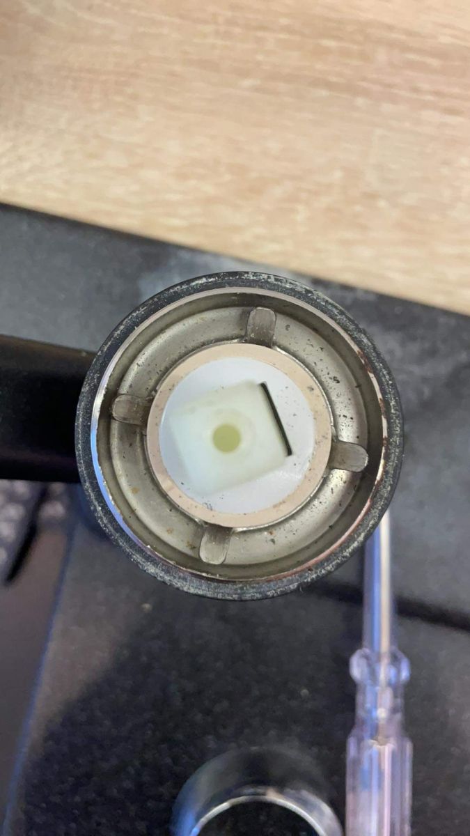

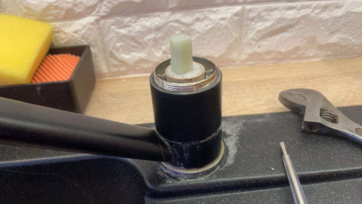

    Pierwszy raz spotkałem się z takim zabezpieczeniem, może ktoś jeszcze i ma pomysł jak wydostać głowice?
    Lub czy to jednorazowy kran...?

    Dość proste: kluczem pazurkowym (koronowy) odkręca się widoczny gwint z pierścieniem dociskającym głowicę. Może spasować klucz od małej szlifierki kątowej (widełkowy).

    Albo zrobić sobie "klucz" z rurki PCV 32 mm (naciąć/wypiłować cztery wcięcia) rurka powinna się już dać obrócić ręką. Narzędzie przyda znowu się za jakiś czas.

    Bardzo dziekuje za podpowiedzi. Pozagladalem do kilku sklepu i nigdzie nie mieli takiego specjalistycznego klucza wiec wymieniłem cała baterie zwłaszcza ze stara już nie pasowała do kobiecej koncepcji kuchni :)
