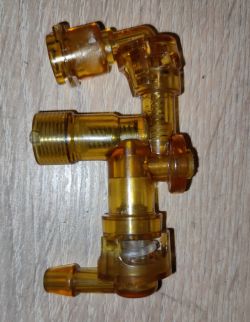

    Witam wszystkich.
    Posiadam ekspres do kawy Cascolino 41063. Niestety, podczas parzenia kawy woda zaczęła wylewać się gdzieś dołem zamiast dyszą. Możliwe, że pękł/zsunął się jakiś wężyk. Ale wiadomo - żeby się dostać do środka, trzeba jakoś pozbyć się obudowy. No i tutaj mam problem. Odkręciłem wszystkie śrubki w podstawie ekspresu, odkręciłem i ściągnąłem też moduł z dyszą do kawy. Niestety obudowa nadal nie chce zejść. Czy ktoś miał do czynienia z tym ekspresem i może pomóc?
  • #2 19209200
    rimanov
    Posty: 899
    Pomógł: 80
    Ocena: 194

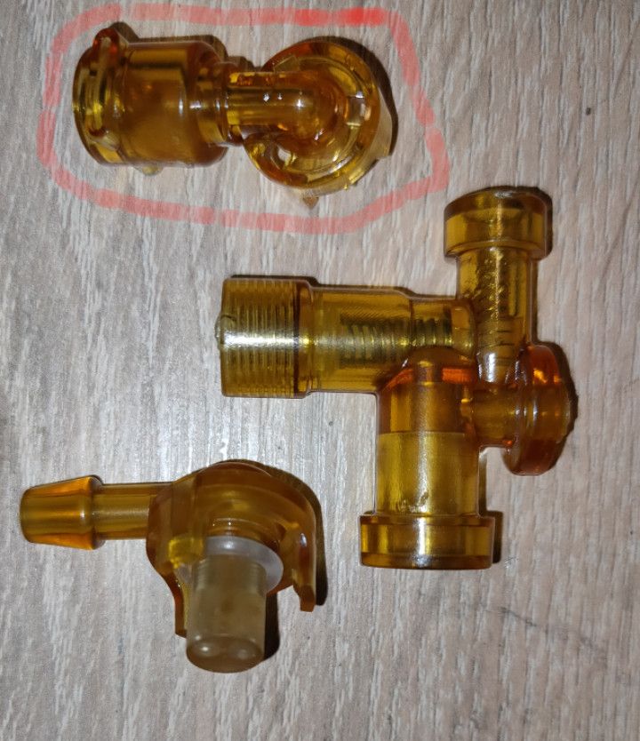

    Wystarczyło chwycić za górę obudowy, i kilka razy lekko potrząsnąć ekspresem.
    Co do cieknącej wody, pęknięty był gwint zaworu pompy (ten, którym wkręcony jest do pompy wody). Jako, że nie ma do tego ekspresu oryginalnych części, zastosowałem zawór DeLonghi o oznaczeniu AT4026003600:
    Ekspres Cascolino 41063 - Jak rozebrać ekspres do kawy?1611588310.jpg]Ekspres Cascolino 41063 - Jak rozebrać ekspres do kawy?[/url]
    Zastąpiłem tylko element zaznaczony na czerwono z oryginalnego zaworku (nie trzeba tego robić, ale jest łatwiej, bo nie trzeba docinać rurki).
