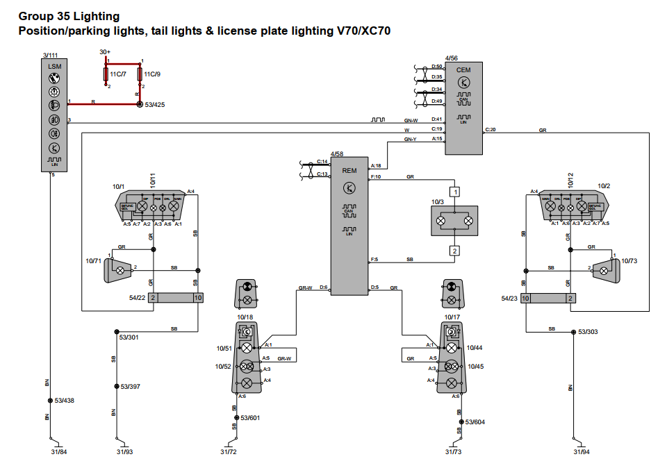

    Czołem,
    w V70 II 2005 stopniowo wyłącza się oświetlenie (podświetlenie) tablicy rejestracyjnej po ok 5 s od włączenia świateł.
    Podejrzewam, że problem jest w jakimś układzie nie związanym bezpośrednio z samym oświetleniem, a moduł REM wyłącza je bazując na "fałszywych danych" (na razie wolę odrzucić opcję, że jest uszkodzony sam REM). Czy ktoś zna logikę sterowania tego obwodu?

    Odpowiadam sobie:
    (a jednak) wiązka przy lewym zawiasie klapy była uszkodzona i chwilowo przy zamykaniu lub podnoszeniu jej występowało zwarcie między którymiś żyłami - uszkodzonych było 5. Po naprawie wszystko działa. Najwyraźniej sterownik po wykryciu uszkodzenia ograniczał prąd stopniowo wyłączając wyjście.
