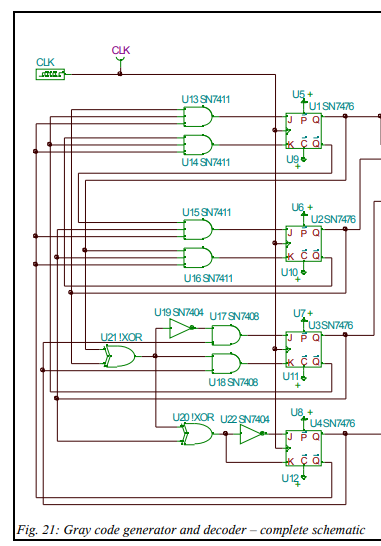

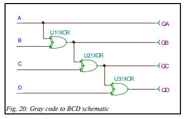

    Czy chcąc zaprojektować układ synchroniczny, który będzie dokonywał konwersji z kodu Graya na binarny trzeba skonstruować licznik taki jak w załączniku1 a na wyjściu odpowiednie bramki ( w załączniku 2) i taki układ synchroniczny powinien działać dobrze?
    • Konwersja Kodu Graya na binarny za pomocą układy synchronicznego zalacznik2.PNG (13.92 KB) Musisz być zalogowany, aby pobrać ten załącznik.
    • Konwersja Kodu Graya na binarny za pomocą układy synchronicznego zalacznik1.PNG (41.4 KB) Musisz być zalogowany, aby pobrać ten załącznik.
