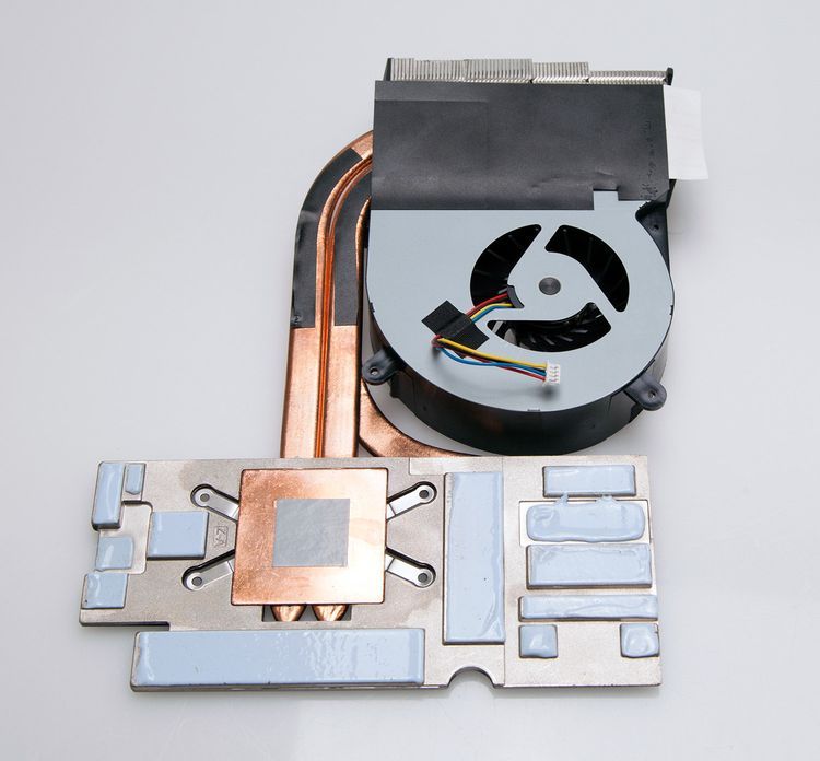

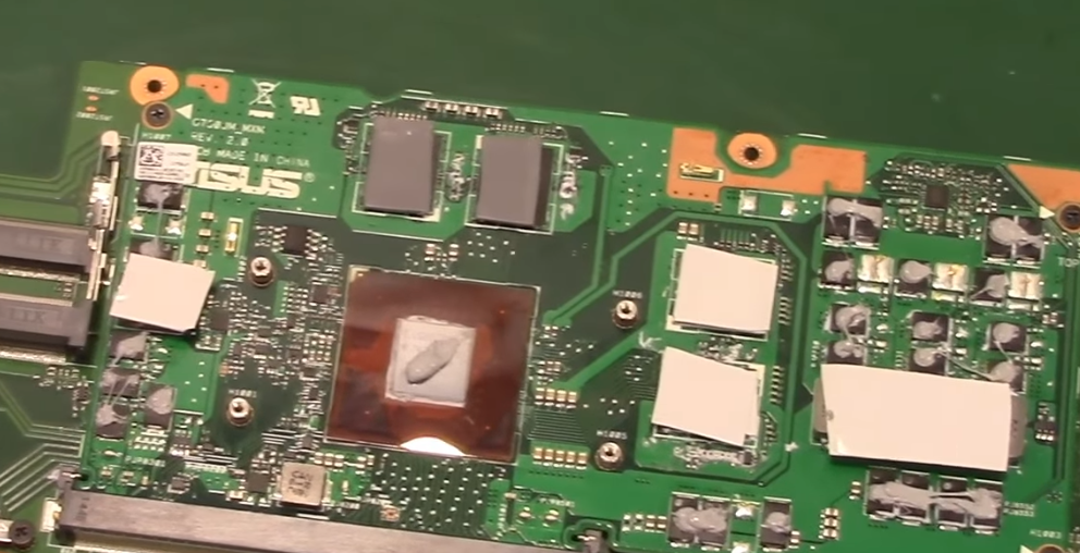

    Zastanawiam się jak zmienić pastę i termopady na grafice w g750jh mam:
    - Thermal Grizzly Kryonaut 3ml 12,5 W/m-K
    - Thermal Grizzly Minus Pad 8 100x100x1,0mm 8 W/m-K
    - Thermal Grizzly Minus Pad 8 120x20x1,5 mm 8 W/m-K
    - Thermal Grizzly Minus Pad 8 120x20x0,5 mm x2 8 W/m-K
    teraz pytanie warto tego prostego dla gry ustawienia wysoki i ultra dla gry na wszystkiego wyjdzie dokładnie chcemy dowiedzieć z przyszłość a sprawa tam są PCH w ogóle nie pasta albo termpady tego lepiej nie ruszać a jeżeli coś grzeje no co wtedy macie jakość pomysł
    Jaka jest najlepsza najwydajniejsza i bezpieczniejsza metoda wykorzystania tych termopadów i pasty? Pasta i termopady różnią się współczynnikiem przewodnictwo ciepła.
    Metoda jak na rysunkach poniżej:
    a ) termopady na wszystko oprócz głównego chipa,
    ASUS ROG G750JH: Zmiana pasty i termopadów - Wykorzystanie Thermal Grizzly Kryonaut i Minus Pad 8
    b ) termopady chyba tylko na pamięci i sekcje zasilania reszta na pastę (zdjęcie z g750jm),
    c ) wszystko zamazać pasta.

    Tam gdzie ma być temopad to ma być termopad a gdzie pasta to tylko na procesorze GPU. Zmyj tą pastę z tych VRAM i całego bloku zasilania.
    Pasta może być nawet MX2.

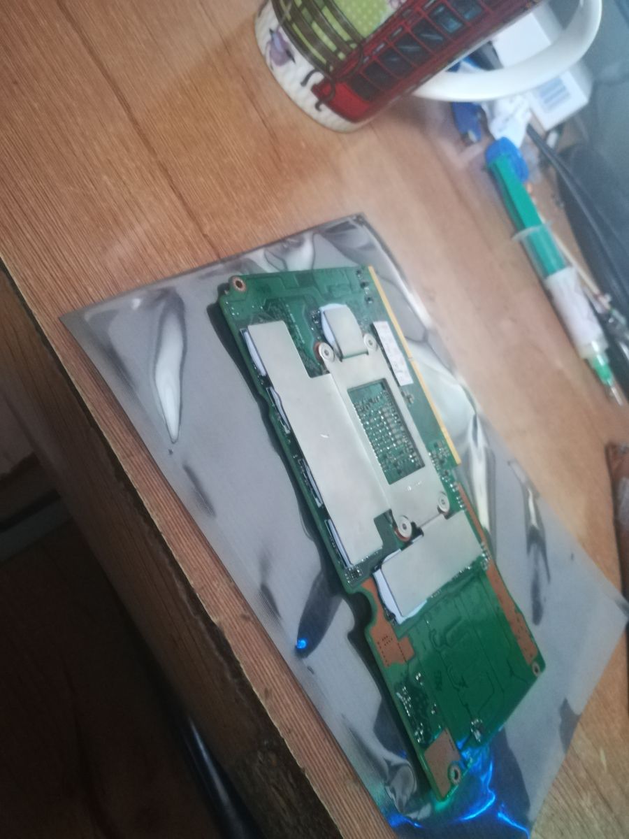

    Ale chwila tu GPU MXM są pod podem są termpady kolor niebieski połaczone metalowe pod VRAM no jak a ciekawe jak bedą ciepło lub zimny jeżeli cały czas w granie na ultra no jak trzeba zrobić a tego pójdzie na ultra co potrzebne zrobić

    BO jak kupowałem uszkodzenia był zestaw kompletna rozebrałem u chłodzenia pod MXM GRAFIKA NVIDIA ma pasta u chip GPU wiadomo a vram i jeszcze mostek był całkowite pasta jakość tylko trochę martwię u granie cały czas u klientkach po sprzedania tylko pytanie oficjalnego co jest bo jeżeli nie no z czym można dowiedzieć po test pomocą pod Windows 10 i jaka program żebyś dla gry UTLRA jakość 4K pójdzie z tego czy nie
