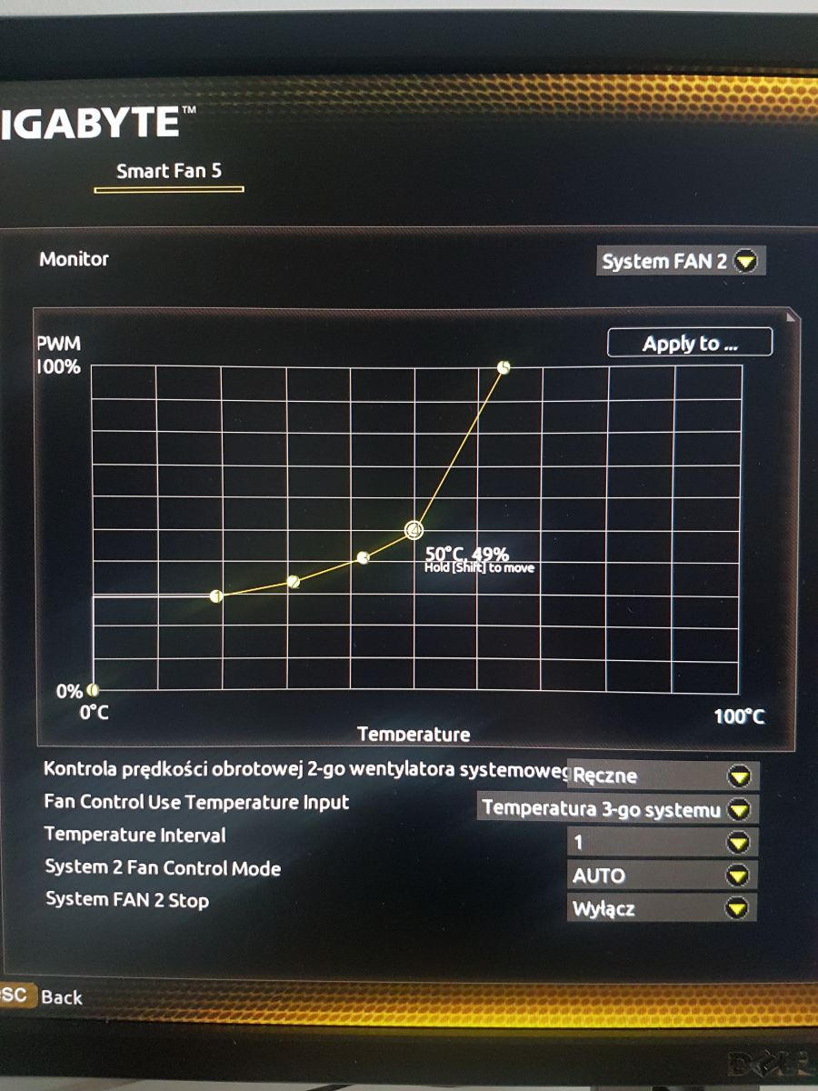

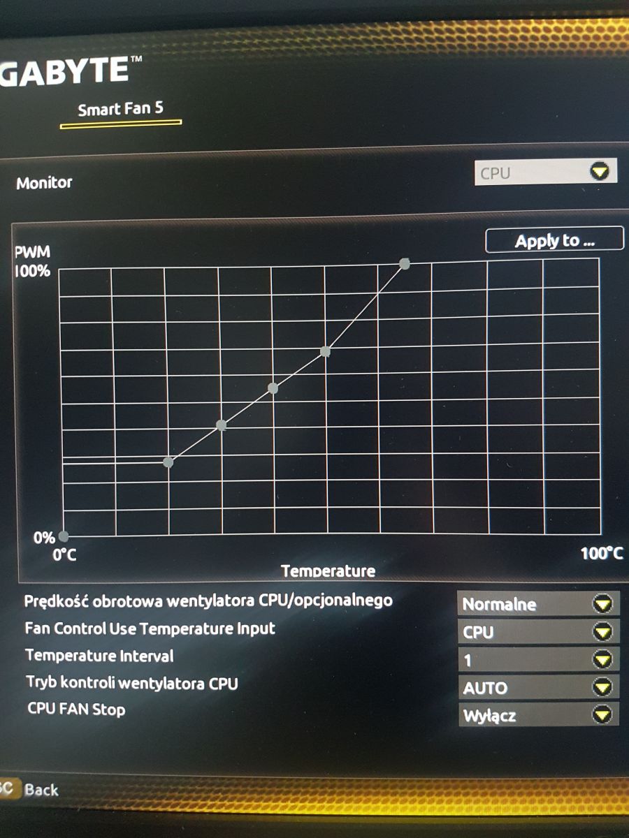

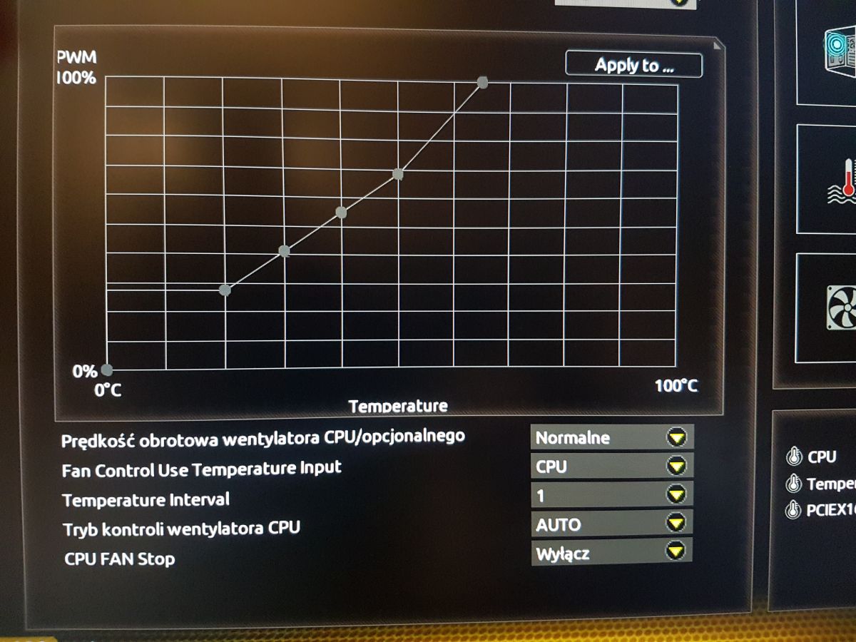

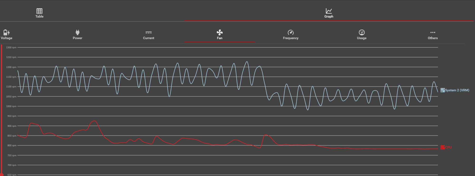

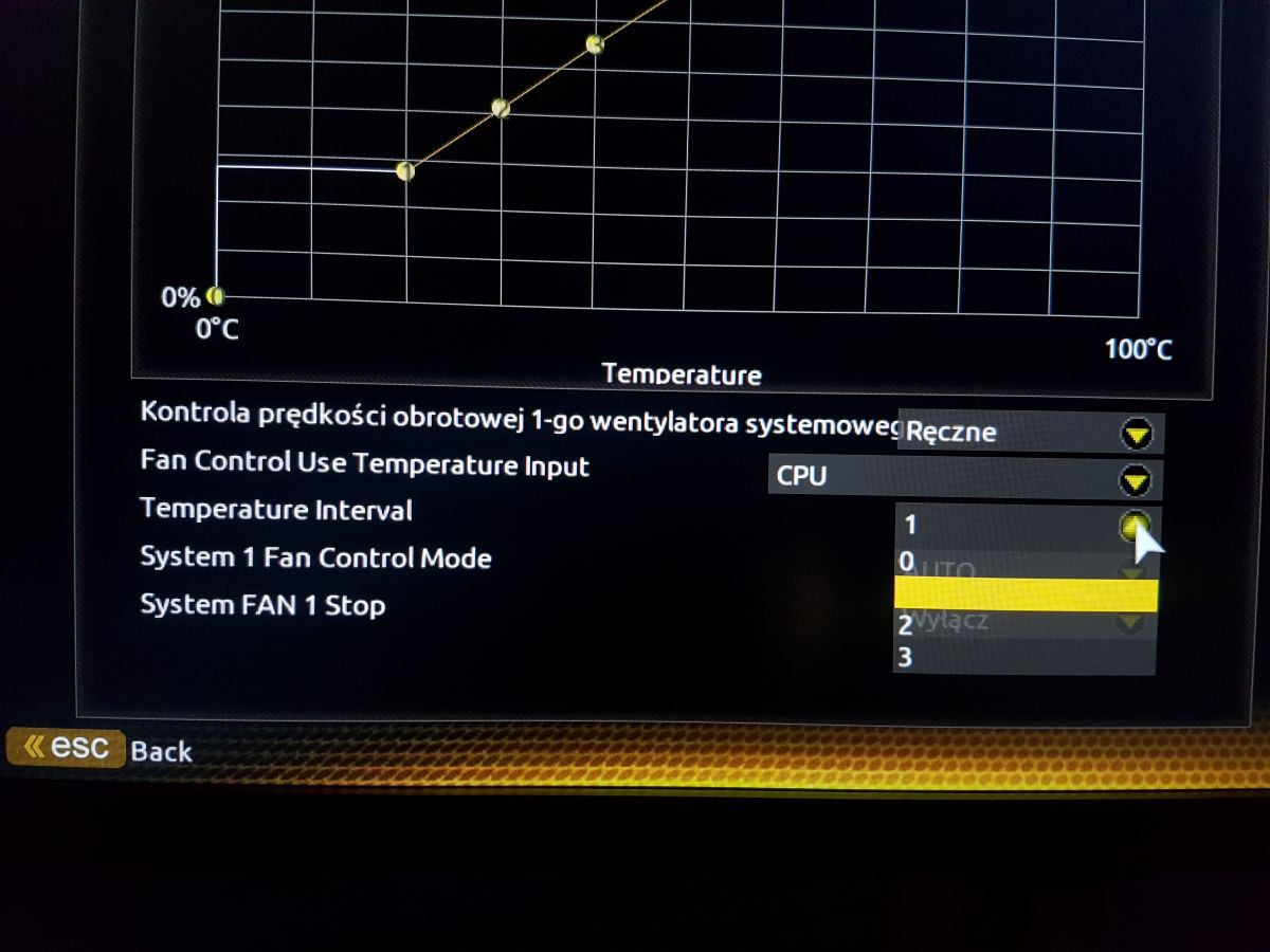

    Od dłuższego czasu obserwuję ciągłą, nierówną pracę wentylatrów, która powoli doprowadza mnie do szału. Mówię tutaj głównie o wentylatorach obudowy, które z niewiadomych dla mnie przyczyn pracują skokowo, zmieniając prędkość obrotów (szybciej->wolniej->szybciej). Próbowałem walczyć z tym tematem ustawiając ich charakterystykę pracy w BIOSie, ale bezskutecznie.
    Poniżej zamieszczam ustawienia charakterystyki pracy wentylatorów CPU i obudowy (FAN_2) oraz wykres pracy z OCCT, gdzie bradzo ładnie widać jak te wentylatory "szaleją" góra dół.
    Macie jakieś pomysły jaki może być powód tak nierównej pracy i ewentualne pomysły jak ją ustabilizować?
    Z góry dzięki! :)

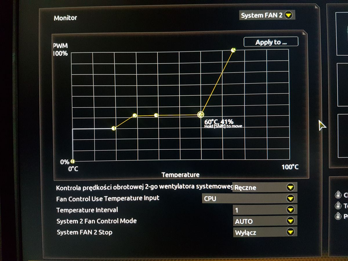

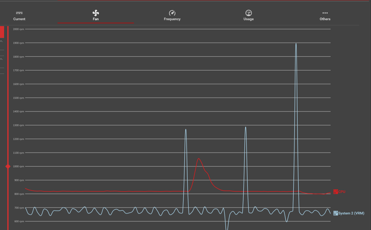

    Dzięki badboy84 za radę. Rzeczywiście szybko rozsnąca krzywa wentylatorów mogła wpływać na częste zmiany prędkości.
    Zmieniłem charakterysytkę na tąką jak radzisz, czyli stałą w przedziale 30-60 stopni, niestety wentylatory w dalszym ciągu falują. Widać to na wykresie z OCCT i w dalszym ciagu słychać te przyszpieszenia i zwolnienia. Nierówna praca wentylatorów - Wentylatory obudowy pracują nierówno, ciągłe skoki Nierówna praca wentylatorów - Wentylatory obudowy pracują nierówno, ciągłe skoki

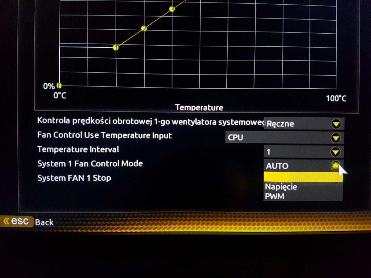

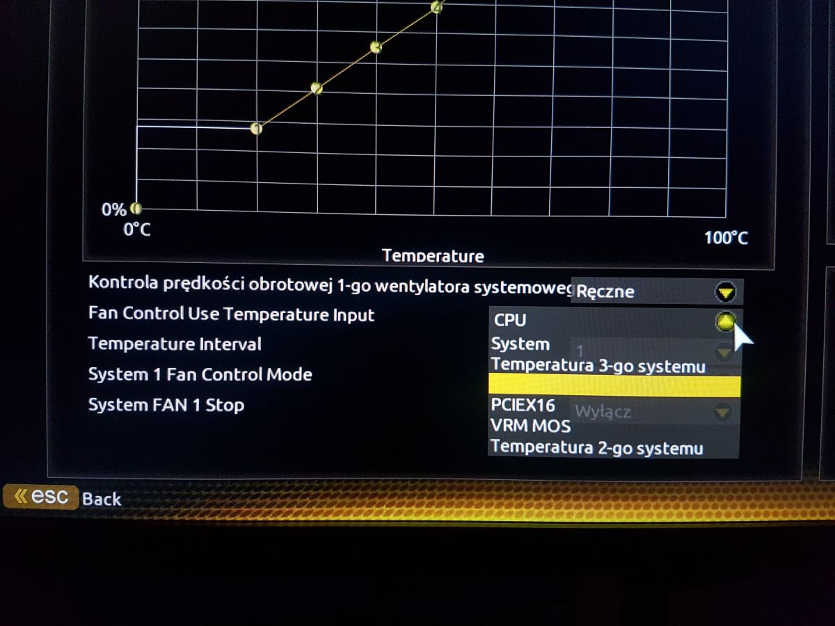

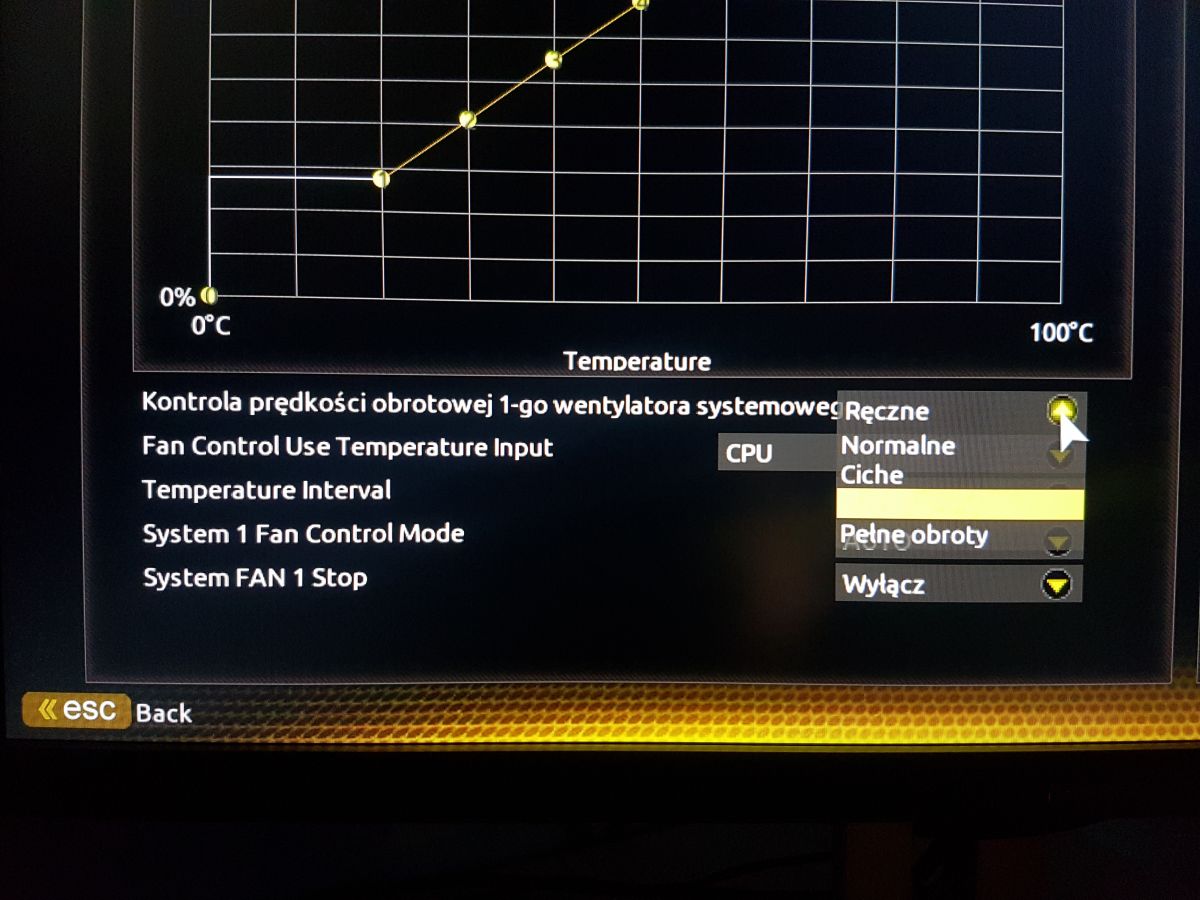

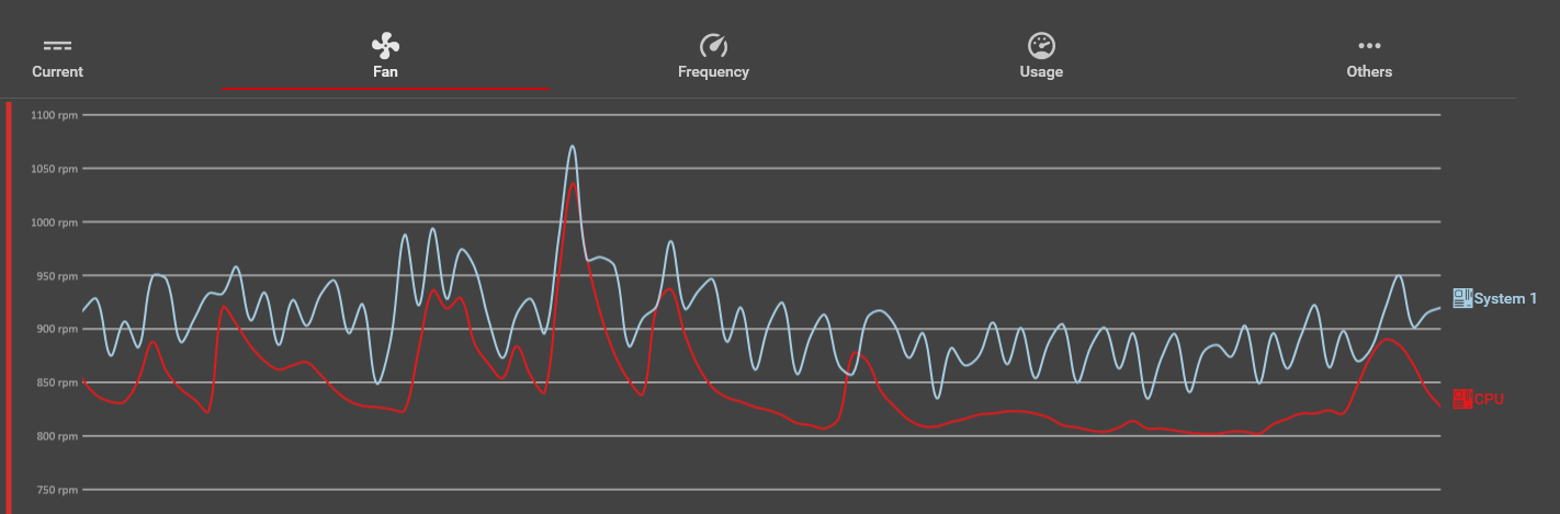

    Ustawiłem krzywą na sztywno z krzywą CPU (są identyczne tak jak na zdjęicu). Przepiąłem też wejście wentylatorów z FUN_2 na FUN_1 dla pewności, że to nie tam tkwi jakiś nieznany problem.
    Jak widać na zamieszczonych screenach, picki i dropy rzeczywiście się pokrywają, natomiast w chwilach spokoju wentylatora CPU, wentylator obudowy nadal faluje.
    badboy84 napisał:
    Zmień Temperature Input, jakie jeszcze masz opcje poza CPU?

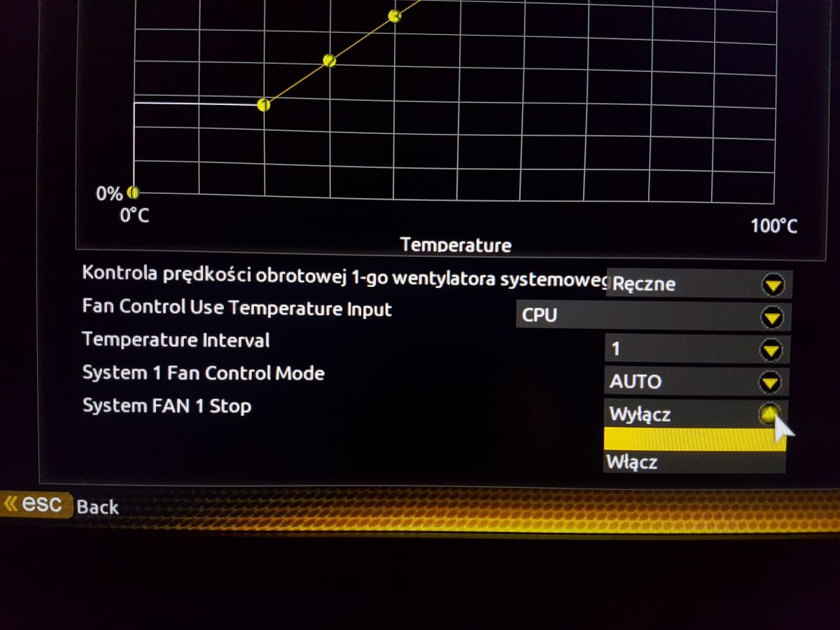

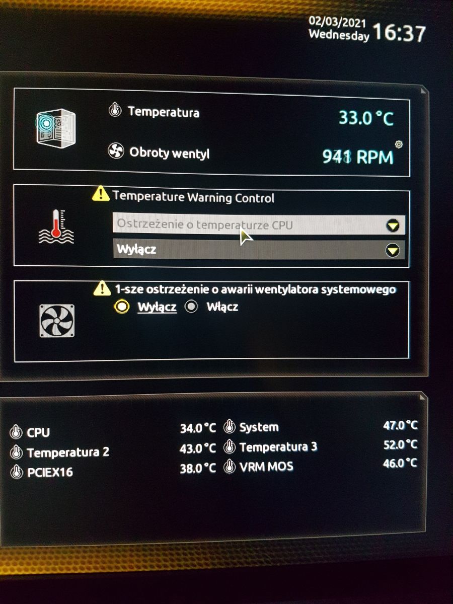

    Poniżej podsyłam opcje jakie mam do wyboru przy ustawianiu charakterystyki pracy wentylatora obudowy.
    Od razu dodam, że zmiana w polu "Temperature input" niestety nie naprawia problemu. Wentylatory falują niezależnie czy jest to CPU, System, czy temperatura 3-ciego systemu itd.
