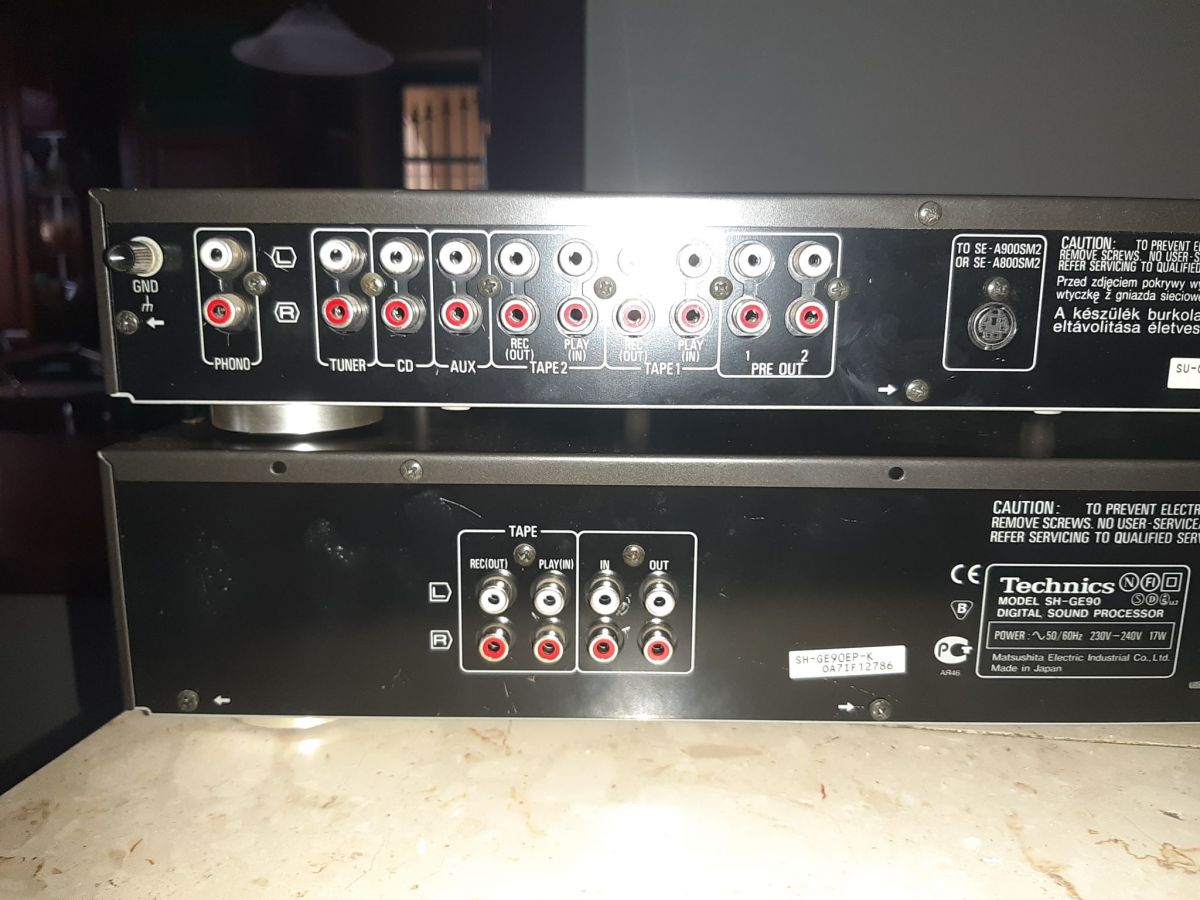

    Technics - korektor i przedwzmacniacz, jak połączyć? [img-0] Posiadam korektor Technics SH-GE90 i przedwzmacniacz SU-C800m2 i nie wiem jak to razem połączyć, posiadam radio, CD i kasety

    Proszę zamieścić lepsze zdjęcia (większe z lepszą rozdzielczością). Zarówno przedni i tylni panel tych urządzeń.

    dodałem już te zdjęcia

    Radio, CD i magnetofon wpinasz do odpowiednich wejść przedwzmacniacza.
    Wyjścia przedwzmacniacza L i P PRE OUT 1 lub PRE OUT 2 podpinasz do wejść L i R IN procesora, a wyjścia L i R OUT procesora do końcówki mocy (bo chyba jakąś posiadasz?)
    Dzięki temu będziesz miał możliwość używania procesora dla każdego z podpiętych źródeł.
    Nie zgodzę się tutaj z kolegą. Przy sugerowanym połączeniu będzie to grało, ale autor tematu nie będzie miał możliwości regulacji poziomu dźwięku.
    Momi zdaniem połączenie powinny być następujące:
    - REC (OUT) 1 do Line IN korektora
    - PLAY (IN) 1 do Line OUT korektora
    - PRE OUT 1 przedwzmacniacza do wejścia IN końcówki mocy, którą jak mniemam, autor tematu posiada.
    Trzeba pamiętać, aby w przedwzmacniaczu użyć "TAPE MONITOR" 1 lub 2 w zależności, do którego gniazda korektor jest podłączony.
    Korzystająć z "TAPE MONITOR" można słuchać muzyki z korekcją lub bez.

    Posiadam wzmacniacz a900s mk2
    Czyli dobrze rozumiem z kolektora in out idzie do tape 1 A kasety idą do tape2 A pre out idzie do końcówki mocy input

    Połączenia między korektorem a przed-wzmacniaczem muszą być wykonane do tego samego zestawu gniazd - albo TAPE 1 albo TAPE 2.
    PRE OUT z przedwzmacniacza podłączone do wejścia Input końcówki mocy.
