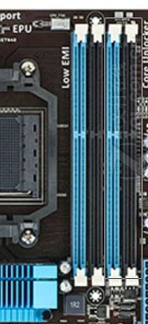

    Lista obsługiwanych pamięci RAM.
    Pitahaya85 napisał:
    Pamięć DDR3 4GB 1333MHz PC10600 Goodram. 1x 4GB. Bezproblemowa praca na płytach z procesorami Intel i AMD.
    To radzę kupić parę czyli 2 takie pamięci.

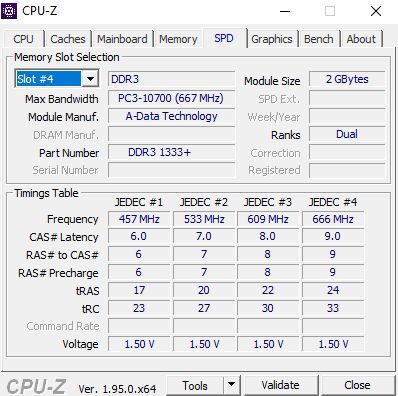

    dt1
    Admin grupy komputery
    Posty: 48278
    Pomógł: 7320
    Ocena: 8304

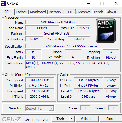

    Podaj model obecnie używanych pamięci. Nie powinno się dokładać pamięci nie wiedząc, jakie parametry mają inne pamięci i z jakim napięciem zasilania pracują. Tak więc sprawdzenie obecnych powinno być pierwszym krokiem przed zakupem innych.
    https://download.cpuid.com/cpu-z/cpu-z_1.95-en.zip
    Zrób zrzuty ekranu zakładek Memory oraz SPD (w SPD zrób dwa zrzuty - z każdego slotu zajętego obecnie pamięcią).
    Nie inwestuj za wiele w ten komputer, odkładaj powoli na nowszy.

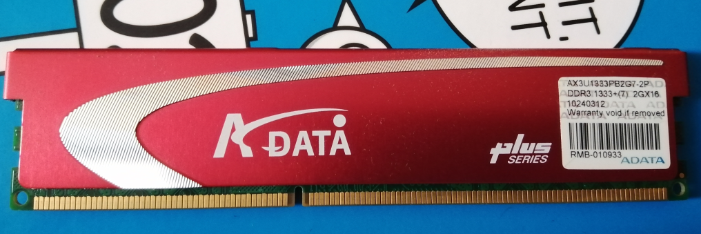

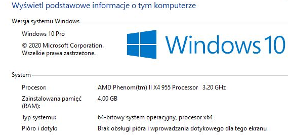

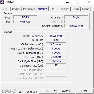

    dt1
    Posty: 48278
    Pomógł: 7320
    Ocena: 8304

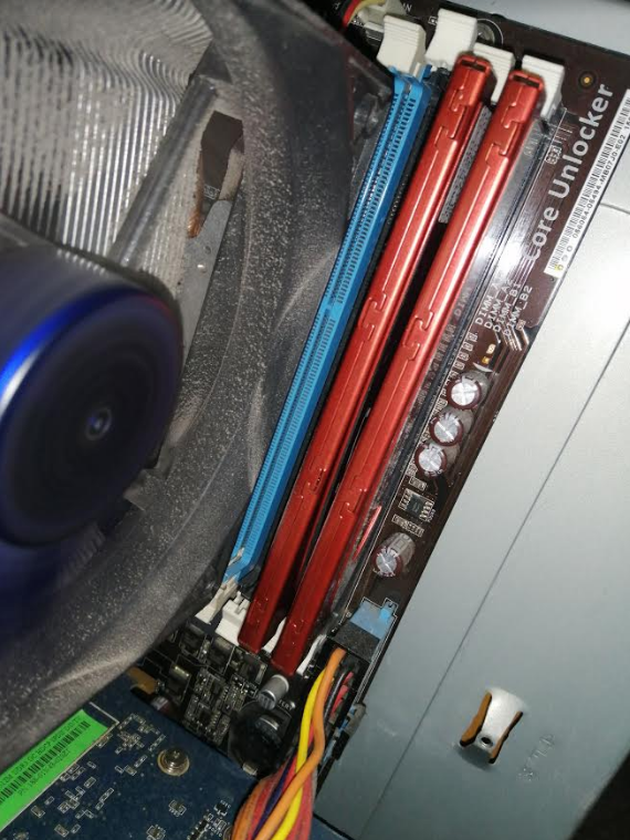

    Obecnie Twoje pamięci są zamontowane źle, przez co tracisz wydajność. Pamięci powinny być w aktualnej konfiguracji w slotach o tym samym kolorze.
    Potrzebujesz pamięci DDR3-1333-CL9, mogą być też DDR3-1600, zwolnią do DDR3-1333. Napięcie koniecznie 1.5V (czyli pamięci DDR3L odpadają). Najlepiej kupić 2x2GB - powinna działać w trybie dual channel wtedy cała taka mieszanina. Warto sprawdzić w instrukcji płyty głównej, czy nie ma żadnych ograniczeń dotyczących pamięci (nie tylko o rozmiar chodzi).

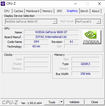

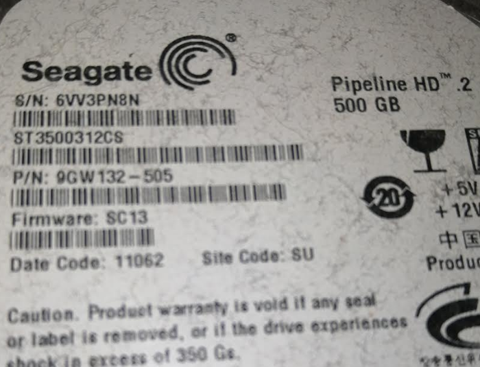

    dt1
    Posty: 48278
    Pomógł: 7320
    Ocena: 8304
    Teraz na zakup grafiki jest słaby czas.
    Dysk się przegrzewał, czyli do ilu stopni się nagrzewał?
    Niezależnie od stanu dysku kopię istotnych rzeczy powinno się zrobić.
    Ten dysk jest przeznaczony dla monitoringu, wydajność w desktopie może być dość słaba. Dysk SSD może podnieść komfort pracy.

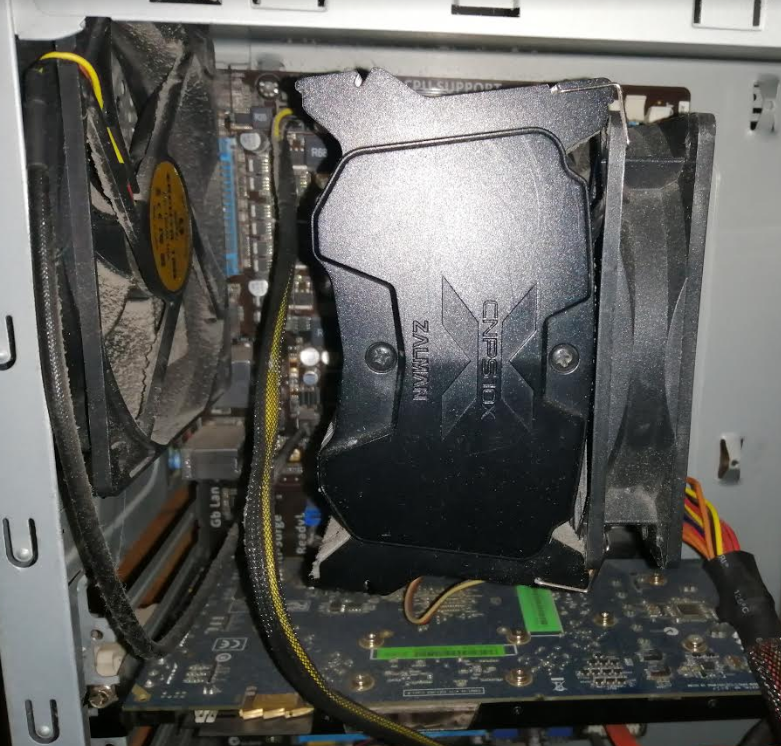

    Mam wrażenie, że masz źle zorganizowane chłodzenie w obudowie.
    Wentylator na przednim panelu powinien dmuchać w kierunku wnętrza obudowy, wentylator na tylnym panelu powinien dmuchać za obudowę, wentylator na chłodzeniu procesora powinien dmuchać w kierunku tylnego wentylatora, boczne ścianki powinny być zamknięte.

    Co do wentylatora przedniego, jeśli płyta ma tylko jedno gniazdo na wentylator (poza gniazdem wentylatora procesora), to można kupić rozdzielacz i do jednego gniazda podłączyć oba wentylatory, albo przejściówkę z molex na 3pin, ale lepiej kupić taką, która umożliwia podłączenie się też do 5V, inaczej wentylator będzie działał na pełnych obrotach.

    dt1
    Posty: 48278
    Pomógł: 7320
    Ocena: 8304
    Pitahaya85 napisał:
    Posiadam płytę ASUS M5A78L LE
    Jeśli mówimy nadal o tej płycie, to najrozsądniejszą opcją będzie dysk SATA 2.5".
    Fajne dyski w akceptowalnych cenach - Crucial MX500, Plextor M8Vc, Samsung 870 Evo i starszy Samsung 860 EVO (chociaż samsungi mogą być nieco droższe).
    Pitahaya85 napisał:
    Nie warto.
    Pitahaya85 napisał:
    Nie warto.
    W ogóle warto dopłacić kilka złotych i brać 240/250/256GB zamiast 120/128GB. Różnica cenowa często niewielka, różnica prędkości może być zauważalna, do tego wyższe TBW i potencjalnie ciut niższa awaryjność ze względu na duży przebieg takiego dysku.
    Nie warto patrzeć w ogóle na parametr deklarujący maksymalną szybkość zapisu i odczytu. W realnych zastosowaniach ma on niewielkie znaczenie, bo dysk wtedy nie działa w optymalnych warunkach laboratoryjnych i nie osiąga takich prędkości.

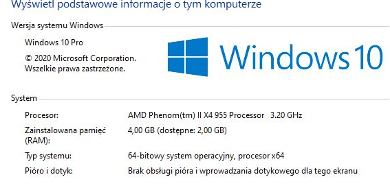

    1. Czy zostawić włożoną tą jedną zbędną kość 2GB skoro komp z niej nie korzysta i zostawić tylko 2GB + 4GB i wtedy pokazuje pełne 6GB?
    A może lepiej zwrócić tę kość i kupić działające 2x2GB? W sumie wyjdzie bardziej ekonomicznie, a więcej w ten komputer nie warto pakować. Jeśli pamięć była kupiona w xkom, to ze zwrotem raczej nie robią problemów.
    Jeśli już chcesz to zostawić to zostaw w konfiguracji 2+4 wyjmując zbędny moduł.
