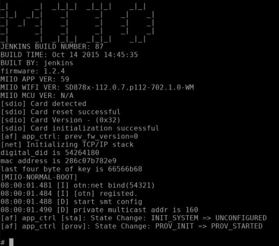

    Płyta główna miała wolne otwory na piny do podłączenia UART po wlutowaniu wtyku szpilkowego (gooldpin) i podpięciu pod konwerter USB TTL RS232 na układzie FT232RL w terminalu na konsoli mam taki odczyt:
    _|      _|  _|_|_|  _|_|_|    _|_|
    _|_|  _|_|    _|      _|    _|    _|
    _|  _|  _|    _|      _|    _|    _|
    _|      _|    _|      _|    _|    _|
    JENKINS BUILD NUMBER: 152
    BUILD TIME: May 21 2018 13:01:19
    BUILT BY: work
    firmware: 1.4.3
    MIIO APP VER: 100
    MIIO WIFI VER: SD878x-112.0.7.p112-702.1.0-WM
    MIIO MCU VER: N/A
    [sdio] Error: Card reset failed
    [wifi_io] Error: SDIO driver init failed.
    [wifi] Error: sd_wifi_init failed. status code -1
    [wlcm] Error: wifi_init failed. status code -1
    ERROR: wifi firmware not ready
    Tak niby wygląda prawidłowy start mniej więcej. Znalezione w internecie.

    Po wciśnięciu Enter i komendy help mam:
    # help
    help
    system-conf
    echo <on/off>
    miio-test (enter factory mode)
    mem (show mem)
    reboot
    restore
    updatefw <http_url>
    updatewififw <http_url>
    pp print partition info
    pv print version
    channel <channel value>
    hw_version <version value>
    region <region value>
    # system-conf
    SDK version: 3.5
    Compiler version: 4.9.3 20150529 (prerelease)
    CPU clock frequency: 199600000Hz
    Code execution mode: Non-XIP
    # echo
    Usage: echo on/off. Echo is currently Enabled
    # mem
    mem=125472/144096
    # restore
    [af] Error: app_taskctrl: failed to send event(26) on queue
    # updatefw
    Usage: updatefw <url_str>
    # updatewififw
    Usage: updatewififw <url_str>
    # pp
    ===partition table:
    magic:0x54504d57
    version:1
    partition entry no:5
    gen_level:3
    crc:0x4d474f9a
    ===partition info:
    device:0 gen_level:1 name:boot2 size:4096 start:0x0 type:0
    device:0 gen_level:1 name:psm size:16384 start:0x3000 type:4
    device:0 gen_level:4 name:mc200fw size:360448 start:0x7000 type:1
    device:0 gen_level:5 name:mc200fw size:360448 start:0x5f000 type:1
    device:0 gen_level:1 name:wififw size:299008 start:0xb7000 type:2
    # pv
    BUILT BY: work
    firmware: 1.4.3
    MIIO APP VER: 100
    MIIO MCU VER: N/A

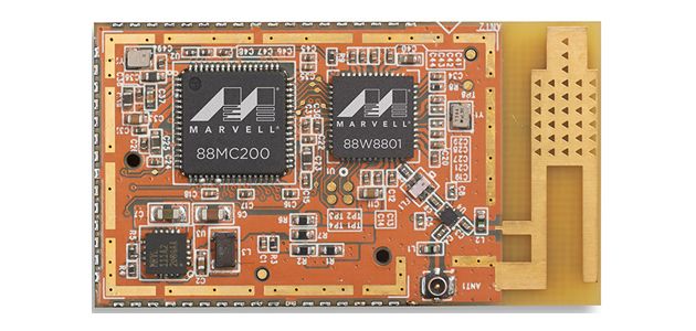

    Ktoś otwarł ten moduł i z tego co doszedł w środku jest:
    Marvell 88MC200 + 88W8801

    Ehhhh... szkoda. A co myślisz o zakupie samego układu MHCW01P tzn, całej tej płytki, na popularnym serwisie chińskim ;) . Myślisz że tu będzie leżał problem. Ciekawi mnie czy po przelutowaniu tej płytki wsad jest "czysty". Czy zaprogramuje się sam? Czy trzeba mieć jakiś wsad? Masz jakiś pomysł?
    Mateusz
  • #5 19740430
    gradek83
    Posty: 9105
    Pomógł: 929
    Ocena: 2097
    Zamówić możesz tylko skąd wziąć oprogramowanie niby moduł drogi nie jest.
    No raczej tak.
    W takie cuda bym raczej nie wierzył.
    Zapewne oprogramowanie sprzętowe możesz napisać do wsparcia Xiaomi może coś doradzą. XD
