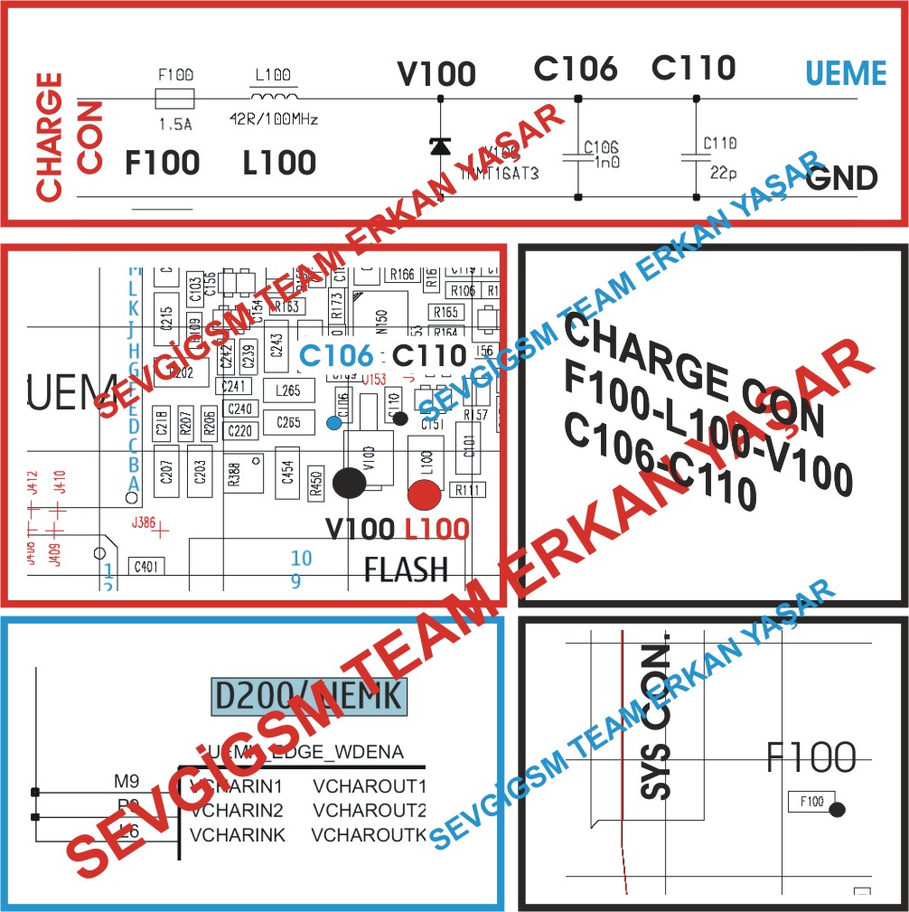

    Panowie nie wiem czy telefon jest po upadku (sądzac po wizji lokalnej wewnątrz,raczej tak) ale nie do tego zmierzam - tak jak w temacie po podłaczeniu ładowarki wyskakuje komunikat 'bateria nie jest ładowana'
    Testowałem juz na nowej orginalnej baterii [to samo], bezpiecznik (F100) tez jest dobry no i jest tam taka dioda kolo F'a tez jest dobra
    panowie macie jakies pomysły bo nie chce jej bezmyslnie grzac, mile widziane schem albo linki,badz solucje jakies - DZIEKUJE

    Może to pomoże.

    przecież autor wyraznie pisze że sprawdził F i diodę zenara więc po co umieszczesz nic nie wnoszący załącznik (i to za dwa punkty) zamiast np schematu o którym jest akurat mowa.
    Co do tematu to jednak przelutował bym płytę.Może to dać dobre rezultaty gdy fon jest po upadku choć nie wiemy co tak naprawdę było uszkodzone (poza przypuszczeniem że był gdzieś zimny lut lub miejscowe zawilgocenie) .
    W załączniku schemat z płytą.

    niema komunikatu nic na schemacie znalazlem fuse
    i mysle ze na plycie tez. Nie wiem jak to dokladnie sprawdzic patrzylem pod poterzna lupa w pracy ale nic istotnego niezauwarzylem przydal by sie microscop zreszta mam wrazenie jak by byl miniety cap(capasador) c 102 bo go niema hmmm moze tak ma byc. A moze wybuchnoł przy zwarciu..
  • #9 3447155
    gauka
    Posty: 16
    Ocena: 4
    ok zrobiony!! dzieki z pomoc ktorej nie uzyskalem (no ale warto bylo szukac ) tak na przyslosc jezeli ktos bedzie probowal lub przez przypadek spali mu sie f 100 albo bedzie mial problemy z ladowaniem proponuje w miejsce f 100 wlutowac kawaleczek kabelka ,w prawdzie nie jest to latwe bo te zespoly byly drukowane,i trzeba bardzo leciutko grzac ten fiuzik:) no ale powodzenia ja amator dalem rady to dlaczego kto inny nie da:)pozdrawiam

    bezpiecznik można sprawdzić np. magicznym omomierzem lub multimetrem za zł 10 od ruskich choćby, a propozycja jego zwarcia do najlepszych nie należy bo co się stanie jak znów się pojawi skok napięcia?

    No cóż znowu takiego - w extremalnym przypadku mozna na UEM'ie jajecznice ugotować ;) A tak na serio to kolego wylutuj sobie bezpiecznik chociażby z jakiejs dct3 i wstaw, bedzie po problemie.
