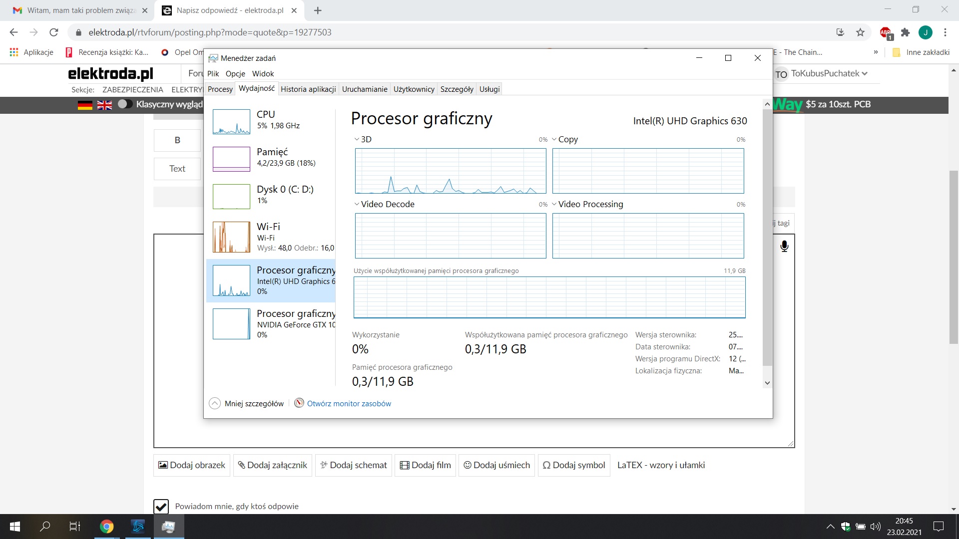

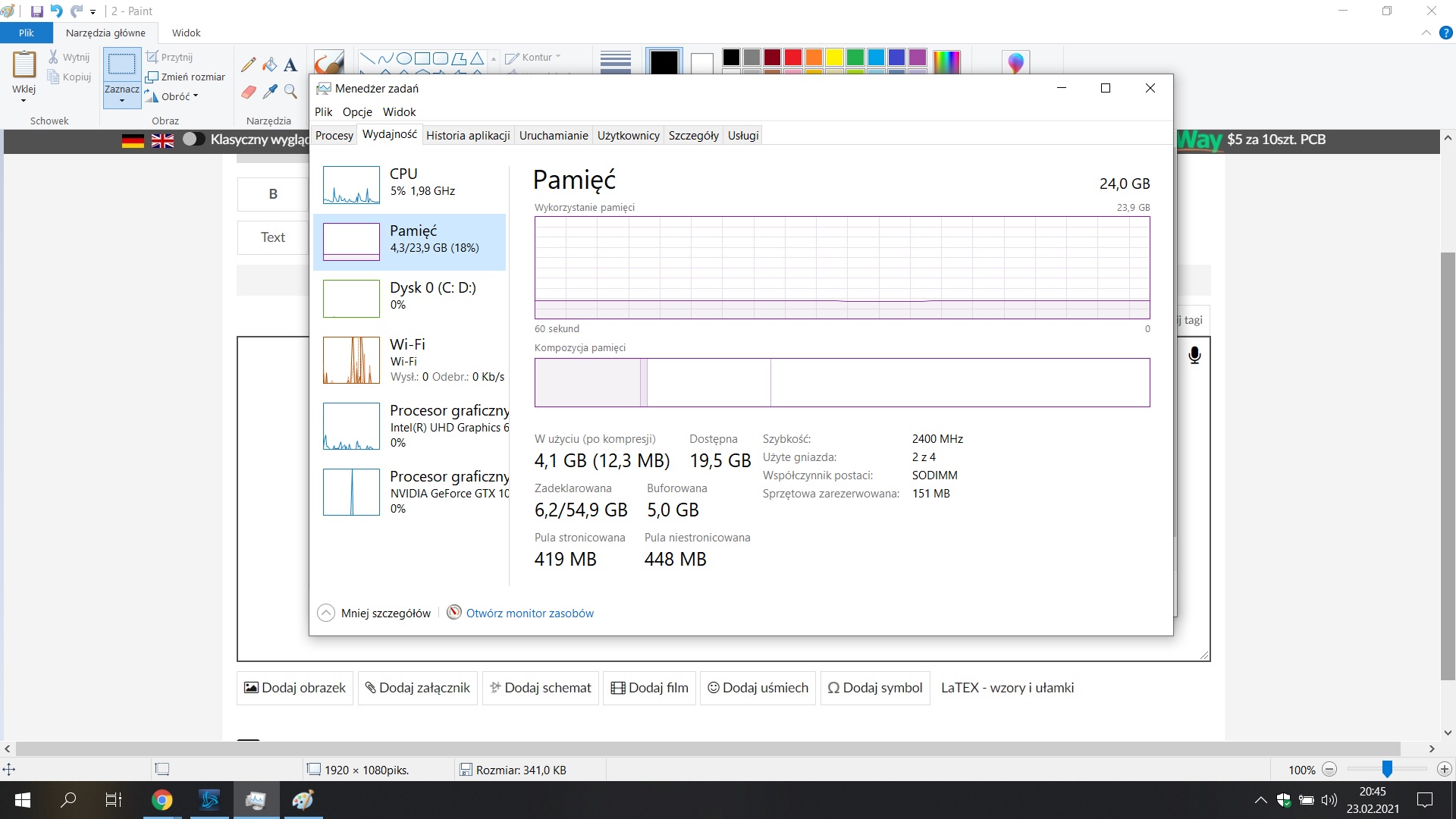

    Problem polega na tym że gra nie widzi całego ramu było tak samo w przypadku wbudowanej pamięci mimo że była na jednej kości 8 GB gra widziała tylko 4 dzisiaj dokupiłem 16 GB ale nic się nie zmienia zastanawiam się co może za to odpowiadać macie jakieś pomysły co z tym fantem zrobić ? Będę wdzięczny za pomoc

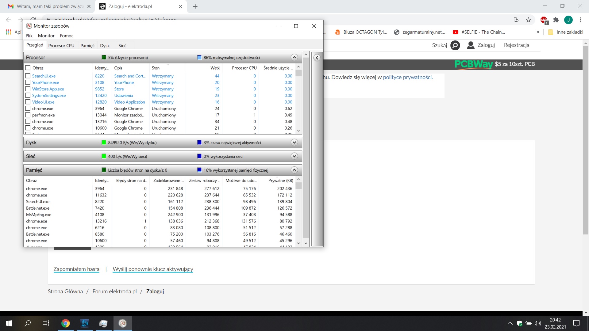

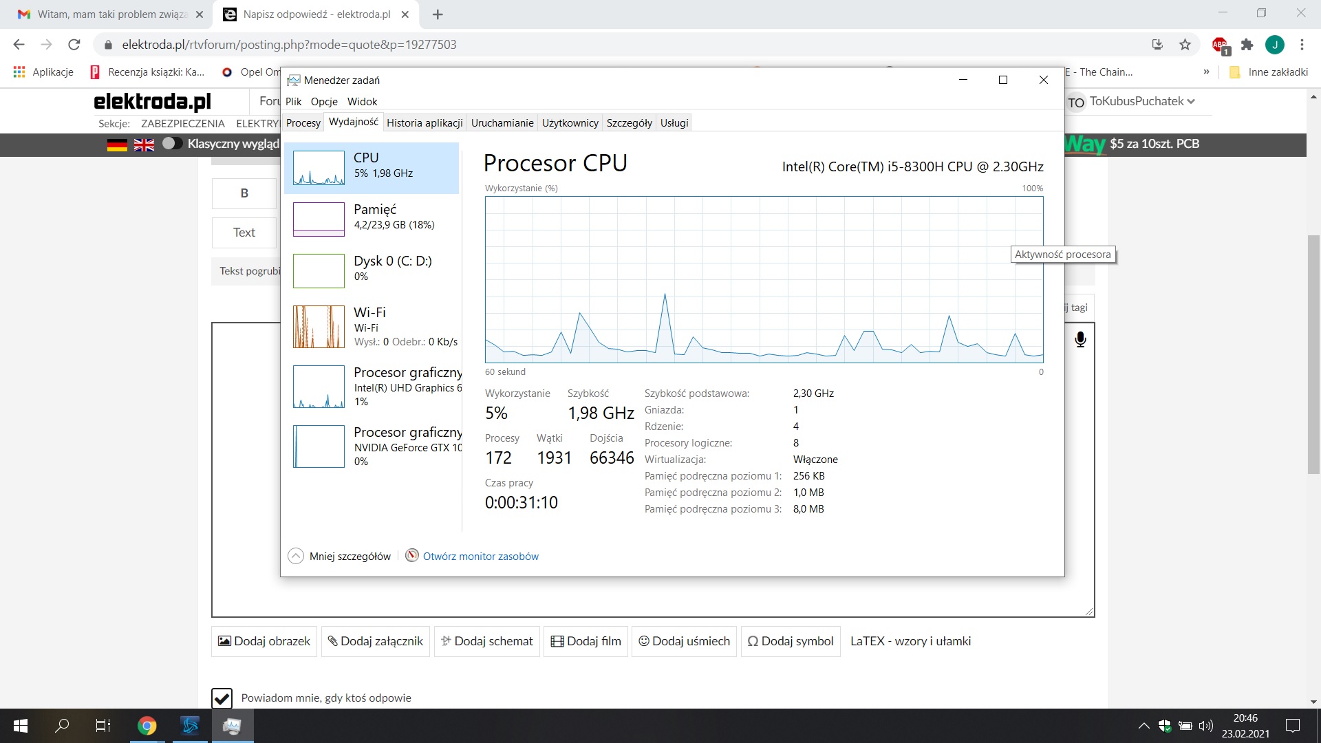

    Właśnie nie mam teraz możliwości zrobić screenów, co więcej dowiedziałem się mniej więcej gdzie leży problem. Mam zintegrowaną kartę graficzna NVIDIA GTX 1050ti 4gb vram która w teorii powinna taktować przy 2666mgh. BIOS widzi cały ram aktualnie 24gb ale gra korzysta jedynie z 4bg vram
    to powinno być to
    • Gra COD Warzone nie wykrywa całej pamięci RAM 4.jpg (317.83 KB) Musisz być zalogowany, aby pobrać ten załącznik.
    • Gra COD Warzone nie wykrywa całej pamięci RAM 2.jpg (340.97 KB) Musisz być zalogowany, aby pobrać ten załącznik.
    • Gra COD Warzone nie wykrywa całej pamięci RAM 3.jpg (305.75 KB) Musisz być zalogowany, aby pobrać ten załącznik.
    • Gra COD Warzone nie wykrywa całej pamięci RAM 1.jpg (322.24 KB) Musisz być zalogowany, aby pobrać ten załącznik.
    Bo RAM na płycie głównej to jedna pamięć operacyjna dla systemu.
    A VRAM to pamięć karty graficznej której nie rozszerzysz.
    Pamięć RAM jak sam zauważyłeś rozbudowałeś o moduł 16GB co było strzałem w kolano.
    Należało dokupić drugą TAKĄ SAMĄ kość 8GB aby pamięci pracowały w trybie Dual-Channel.
    Pamięć VRAM karty graficznej pracują swoją częstotliwością zależną od producenta karty.
    Myli ci się częstotliwość RAM-u (pamięci operacyjnej) z częstotliwością VRAM (pamięci "podręcznej" karty graficznej).
