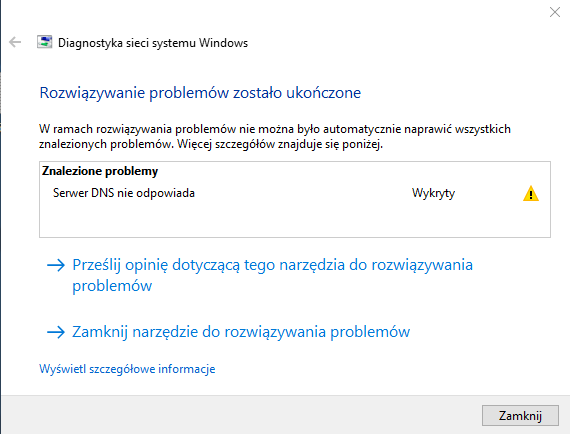

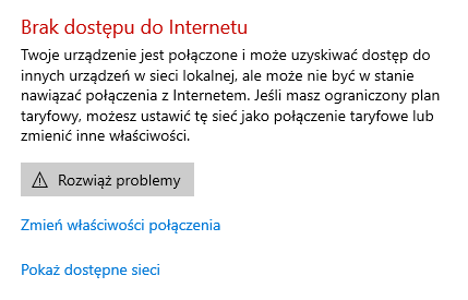

    Witajcie, zakupiłem komputer, podłączając kabel od internetu do komputera tego internetu po prostu nie ma, gdy daję "Rozwiąż problemy" w wyniku wyskakuje problem z DNS
    Posiadam najnowsze sterowniki karty sieciowej
  • #2 19277473
    dt1
    Admin grupy komputery
    Posty: 48240
    Pomógł: 7315
    Ocena: 8290
    Witaj.
    Nie napisałeś nic o tym, do jakiego urządzenia i jakiej usługi ten internet podłączasz. Czy to jest Twój prywatny router, czy urządzenie operatora? Jeśli tak, to jakiego i jaki jest to model urządzenia? A może jeszcze coś innego?

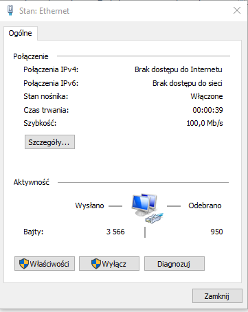

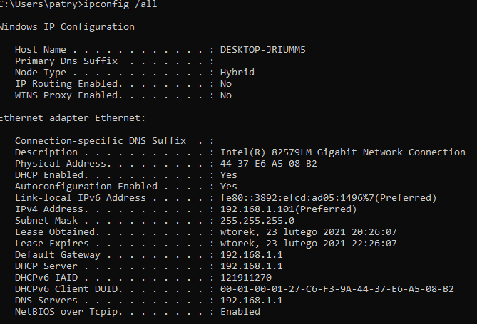

  • #14 19277699
    dt1
    Posty: 48240
    Pomógł: 7315
    Ocena: 8290
    Aktualnie WR543G jest z tego co piszesz Twoim routerem, więc można zacząć od niego. Skoro jest dostarczony przez operatora, konfiguracja może być jakakolwiek. Więc warto to sprawdzić.
    Odczytaj ze stanu połączenia sieciowego, czy karta sieciowa wysyła oraz odbiera pakiety.
    Z wiersza poleceń wyświetl wynik komendy ipconfig /all (przewiń do sekcji związanej z kartą sieciową LAN, czyli Intel Gigabit).
    Możesz spróbować wymusić w ustawieniach karty sieciowej 100Mbps dla testu. Jakim kablem jest połączony komputer do routera? Kupny, czy samorobny, jakiej długości jest ten kabel (mniej więcej)?

  • #16 19277731
    Badylas
    Poziom 5  
    Posty: 83
    Ocena: 5
    Dlaczego nie mogę połączyć się z internetem? Posiadam najnowsze sterowniki.
    Od dostawcy RJ45, kabel jest krótki (router jest zaraz obok komputera)
    Przełożyłeś dysk z systemem ze starego komputera do nowego i na tym jedziesz?
    Zrobiłem format (przed również internetu na tym komputerze nei było)

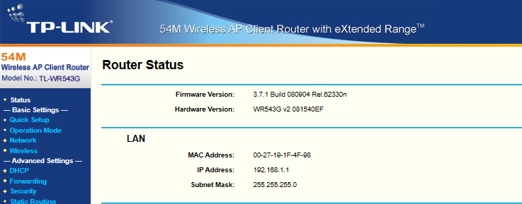

  • #17 19277742
    dt1
    Posty: 48240
    Pomógł: 7315
    Ocena: 8290
    Prawidłowe połączenie z samym routerem masz, jest to prawdopodobnie kwestia jego konfiguracji. Czy wchodząc na stronę http://192.168.1.1 dostajesz monit o login i hasło?
  • #18 19277748
    Badylas
    Poziom 5  
    Posty: 83
    Ocena: 5
    Tak, wyżej wysłałem zdjęcie jak jestem w panelu konfiguracji, konkretnie to:

    dt1
    Posty: 48240
    Pomógł: 7315
    Ocena: 8290

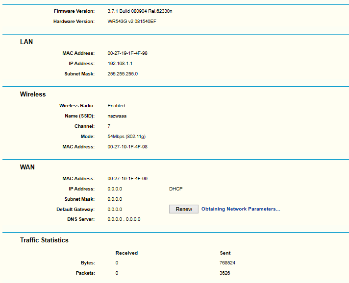

    Pokaż cały status, operation mode, DHCP oraz Security. Jeśli na WAN masz IP publiczne, to możesz je zamalować, jeśli jest to 192.168.x.x, 10.x.x.x albo 172.16-32.x.x to nie musisz go ukrywać, bo jest to tylko wewnętrzna adresacja.

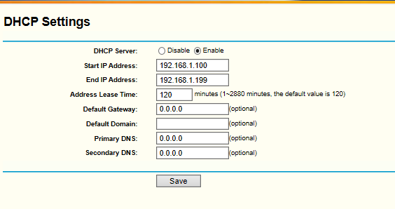

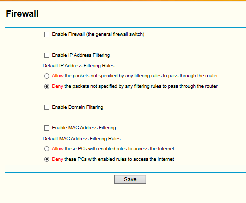

  • #21 19277786
    Badylas
    Poziom 5  
    Posty: 83
    Ocena: 5
    Przełącz kabel od komputera, do innego portu w routerze.
    Nic nie dała ta zmiana
    A nie jest tam czasem w tym TPLinku wymagany MAC adres karty sieciowej?
    Nie wiem, nie jestem też w stanie sprawdzić jaki adres był w tamtym komputerze
    Dlaczego nie mogę połączyć się z internetem? Posiadam najnowsze sterowniki. Dlaczego nie mogę połączyć się z internetem? Posiadam najnowsze sterowniki. Dlaczego nie mogę połączyć się z internetem? Posiadam najnowsze sterowniki. Dlaczego nie mogę połączyć się z internetem? Posiadam najnowsze sterowniki.
  • #22 19277796
    dt1
    Posty: 48240
    Pomógł: 7315
    Ocena: 8290
    Na porcie WAN nie ma żadnego adresu IP, to oznacza, że nie ma połączenia z operatorem (kabel od operatora dochodzi do gniazda opisanego jako WAN/Internet?). W takim stanie mam uzasadnione podejrzenia, że telefony czy TV podłączone do tego routera również internetu nie mają.
  • #23 19277815
    Badylas

    #24 19277857
    dt1
    Posty: 48240
    Pomógł: 7315
    Ocena: 8290
    W takim wypadku router ten jest skonfigurowany jako punkt dostępu, a jego konfiguracja ma mniejsze znaczenie. Prawdopodobnie urządzenia są rozpoznawane na podstawie adresu fizycznego (MAC), więc jeśli nie masz możliwości wyciągnąć adresu fizycznego karty sieciowej w poprzednim komputerze (aby sobie taki adres przypisać), to zadzwoń jutro do firmy dostarczającej Ci internet, zgłoś wymianę komputera i prawdopodobnie dostęp do nowego urządzenia zostanie aktywowany.
