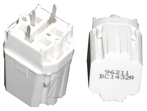

    TV palil glowny bezpiecznik, po zdjeciu obudowy z pozystorow(byly dwa 3 nozkowe) okazalo sie ze jedne jest totalnie sfajczony a drugi ma peknieta pastylke. Bez pozystorow tv smiga(oczywiscie obraz wyglada jak bez pozystora:) ). Mam problem z kupnem tych pozystorow. Niektorzy pisza zeby wpakowac byle jaki 3 nozkowy a innym rece opadaja jak slysza takie odpowiedzi wiec sam juz nie wiem co mam zrobic.
    Pozystory to
    96011 PH8913
    96011 PH8910

    Tak, pozystory byly zasilane bezposrednio z sieci. Wiec zamiennikiem wg ww sklepow jest ptc96211. To znaczy, ze koncowka numeru pozystora nie ma znaczenia? W takim razie mam wlutowac 2 takie same pozystory? Wydaje mi sie ze nie bez powodu oryginalnie byly tam 2 rozne. Czy mam sie nie przejmowac i wlutowac 2 96211? Z tego co pamietam na schemacie obydwa byly polaczone rownolegle wszystkimi wyprowadzeniami, a napewno wyprowadzeniami polaczonymi z siecia. Jutro spojze na schemato bo dzis nie mam mozliwosci. Dzieki za pomoc.

    Tam masz dwa takie same pozystory! Interesuje nas tylko napis 96011.

    Mam problem bo kupilem zamienniki w Cybor techu wmontowalem i niestety tv nie dziala. Obraz jest czarny (bez pozystorow obraz sniezyl i byl przebarwiony i znieksztalcony minimalnie) a po wylaczeniu na srodku mignie tylko kurczaca sie kropa. Co ciekawe Zamienniki z cybor techa(ptc96211) wygladaja calkiem inaczej niz zamienniki z north(na zdjeciu)ktore z wygladu sa identyczne jak oryginaly. Czyzby sprzedali mi inny element? Dodam jeszcze ze wlutowane pozystory szybko i znacznie nagrzewaja sie.

    Pozystor musi się grzać, co wynika z natury jego działania.
    Ponadto pozystor niema wpływu na to, że obraz jest czarny lub śnieży. Coś uszkodziłeś przy okazji lutowania pozystorów.
