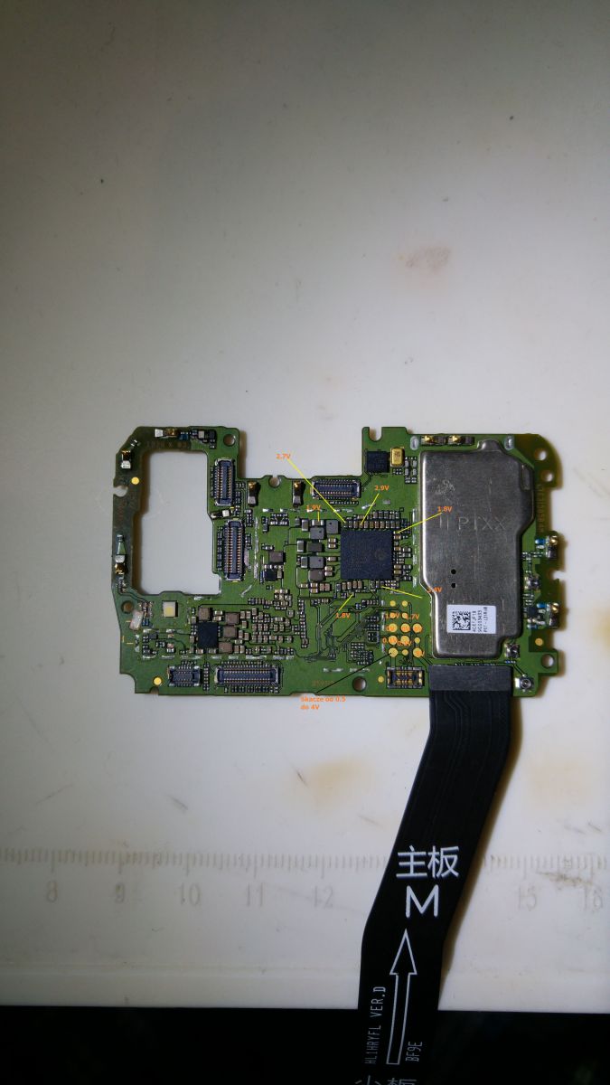

    Cześć.
    Naprawiam telefon jak w temacie. Objawy takie, że po podpięciu zasilania pobór prądu skacze od 100mA do 300mA, nic nie pojawia się na ekranie. Na gnieździe baterii napięcie skacze od 0.5V do 4V. Na padach od przycisku zasilania jest 1.7V po zwarciu do masy nic się nie dzieje. Pobór prądu nie zmienia się w zależności od tego czy podepnę baterię czy nie.
    Proszę Kolegów o pomoc w naprawie.

    Z tym, że nic nie pojawia się na wyświetlaczu, to bywa tak, że ramka bywa wykrzywiona i wyswietlacz przestaje świecić. Sprawdź też czy masz wszystkie elementy przy gniazdkach, bo jak się zdejmuje nieumiejętnie blaszkę osłaniającą można coś urwać.
    No i klasyka taśma i płytka złącza jakaś na podmianę by się przydała.

    Jak podepniesz pod komputer to ho wykrywa??

    Miałem przez chwilę taki sam model tel. więc mogłem podpiąć inny ekran i płytkę zasilającą - taki sam efekt jak na moich częściach.
    Po podpięciu do komputera jest sygnał wykrywania urządzenia po kilkunastu sekundach rozłącza i tak w kółko. W menadżerze urządzeń pojawia się wpis
    map sms/mms
    Kilka pomiarów zaznaczyłem na zdjęciach
    Huawei POT-LX1 - Skoki napięcia, brak reakcji na przycisk zasilania, stały pobór prądu

    Przepraszam, że odpowiadam dopiero teraz ale byłem na wyjeździe.
    Nie, nie wyświetla się nic na ekranie. Ekran podmieniałem i też brak obrazu.
