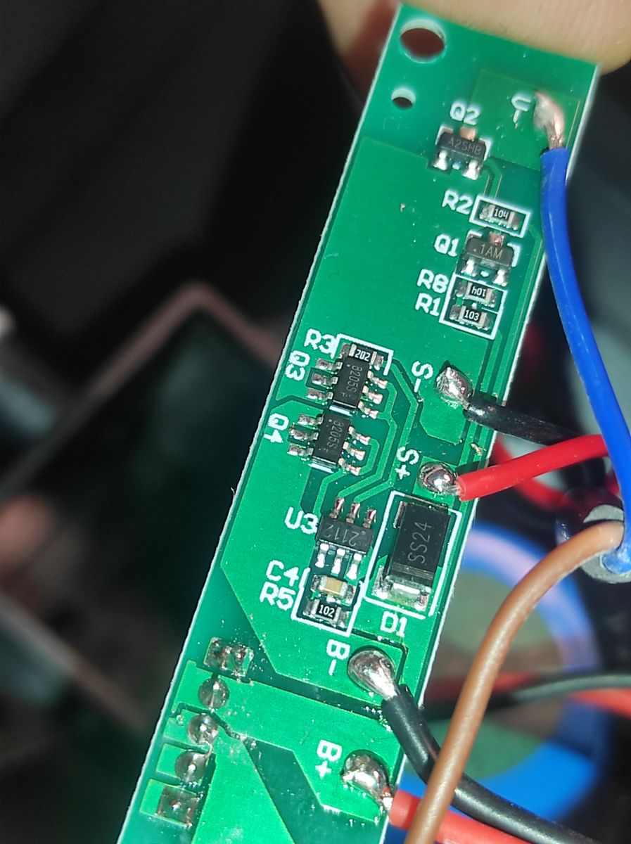

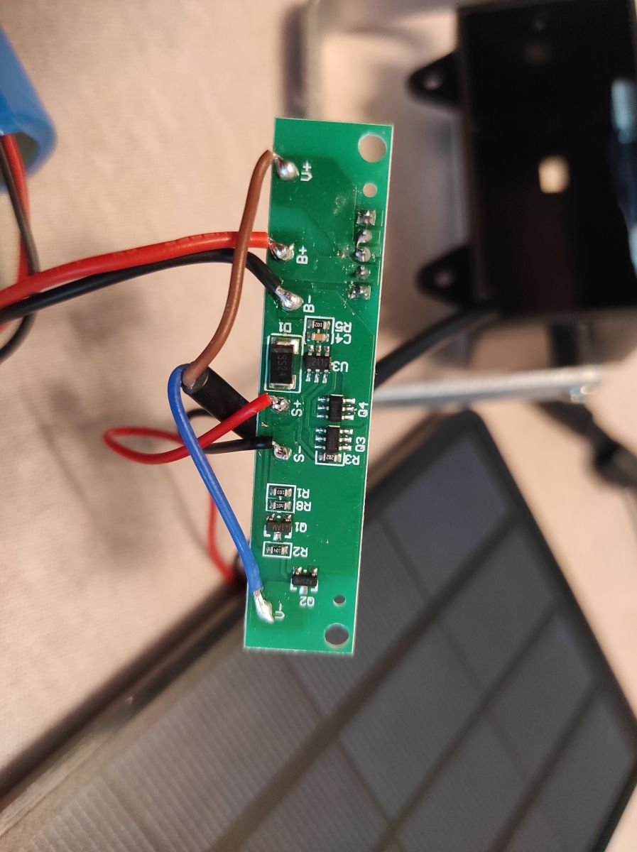

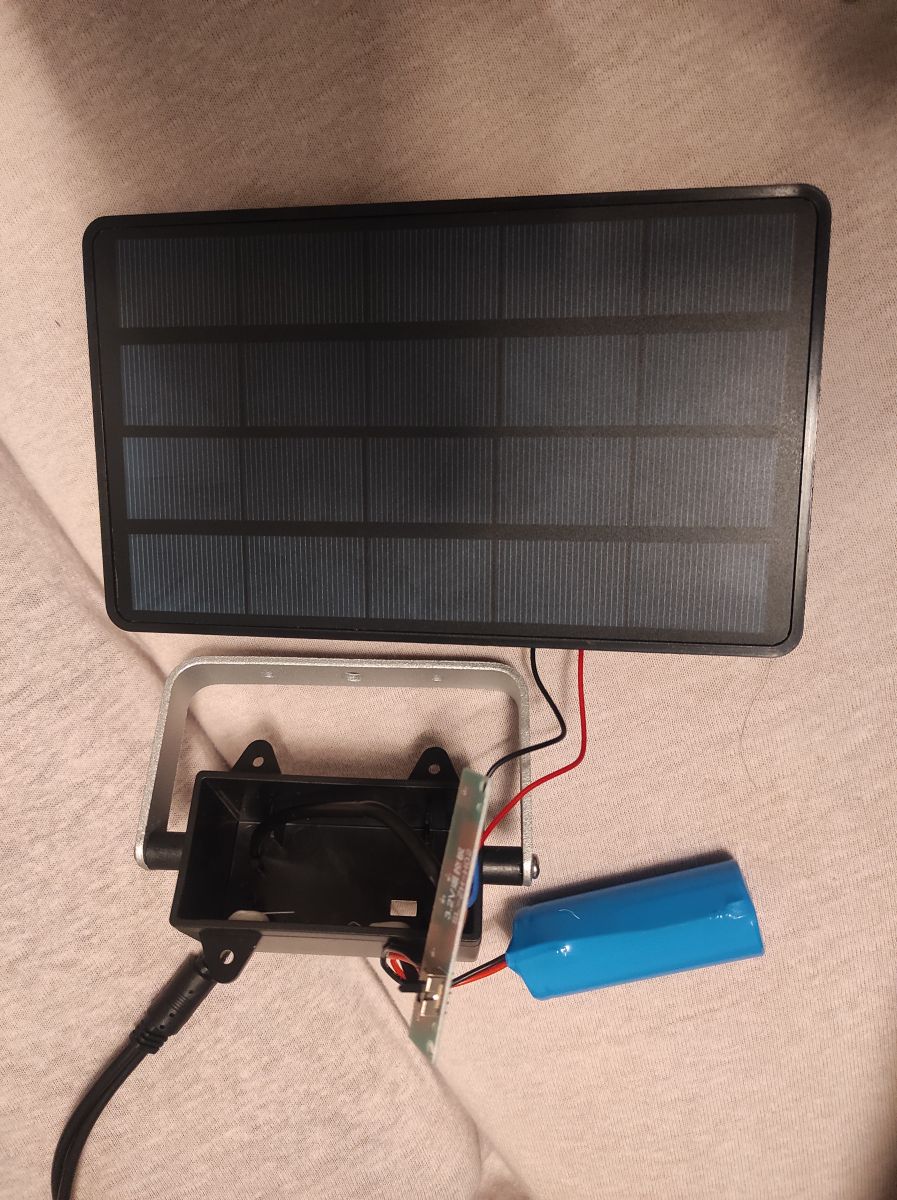

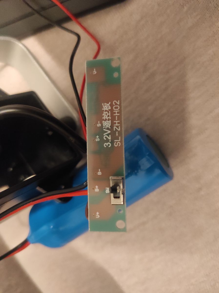

    Jestem zielony w tych sprawach, więc piszę, ponieważ kupiłem lampę solarną z Aliexpress. Lampa świeci tylko, jak się ściemni, i nie mam pojęcia, co zrobić, żeby lampa solarna z czujnikiem zmierzchu świeciła nawet w dzień, miała stałe napięcie, żeby zrobić pod przełącznik on/off. Potrzebuję jej do garażu. Jakbyście podpowiedzieli, co mam zrobić, to byłbym bardzo wdzięczny. Prosiłbym o odpowiedzi, czekam niecierpliwie, pozdrawiam.

    Proponował był podłączyć przewód niebieski V- do S- albo do B-. Jeśli ogniwo ma zabezpieczenie przed rozładowaniem wystarczy pod B-.

    Odlutuj "V-" i przylutuj do "B-". Stracisz możliwość włączania przez Czujnik Ruchu. Jeśli go nie potrzebujesz to go odlutuj "S-" i "S+". Pozostaje jeszcze kwestia zasilania, otóż będziesz musiał doładowywać akumulator Li-Fe-Po4 lub podłączyć zasilacz z napięciem 3,7V 3A na stałe do "B+" i "B-". Fotoogniwo nie naładuje akumulatora, jednocześnie stale zasilając diody (jak dobrze rozumiem lampę będziesz używał w garażu).
    Działa super dziękuję za pomoc. Nie mam zabezpieczenia przed rozładowaniem tylko to co na zdjęciach w takim razie lepiej do S- tak ?

    Tylko S- i S+ to też panel słoneczny i bym nie miał ładowania ogniwa chyba jak bym odlutował 🙂 Tak lampe do użytku w garażu ponieważ nie mam w nim zasilania prądu więc zasilacz odpada. Ale jak wspominasz że przy zasilaniu nie ładowało by ogniwa ale przy wyłączeniu rozumiem że już by ładowało tak ?

    Zrozumiałem, że "S+" i "S-" to "stering", a jednak to "solar". Na fotkach nie widać, a tego układu nie widziałem.
    Lukas ma rację, wystarczy do "B-".
    Ogniwo LiFePo4 ma zabezpieczenia w tym układzie, U3, Q3, Q4. Q1 i Q2 to włącznik diod LED.
    Solar nie jest przeznaczony do jednoczesnego ładowania ogniwa i zasilania ledów. On jest obliczony do ładowania ogniwa i to raczej w stosunku 12h ładowania/1h rozładowania. Tylko nie wiem po co Ci ten solar skoro będziesz lampę miał w garażu. To chyba jeszcze nie jest ten co pobiera energię z cienia, raczej jest zbyt stary. Chyba, że solar jest oddzielnie od lampy i możesz go wywiesić za oknem, ale wtedy też musisz go ustawić jak najbardziej w stronę słońca, no i liczyć na to słońce cały dzień.

    Zamykam temat dziękuję Panowie zrobiłem jak napisał lukasrsv. Pozdrawiam
