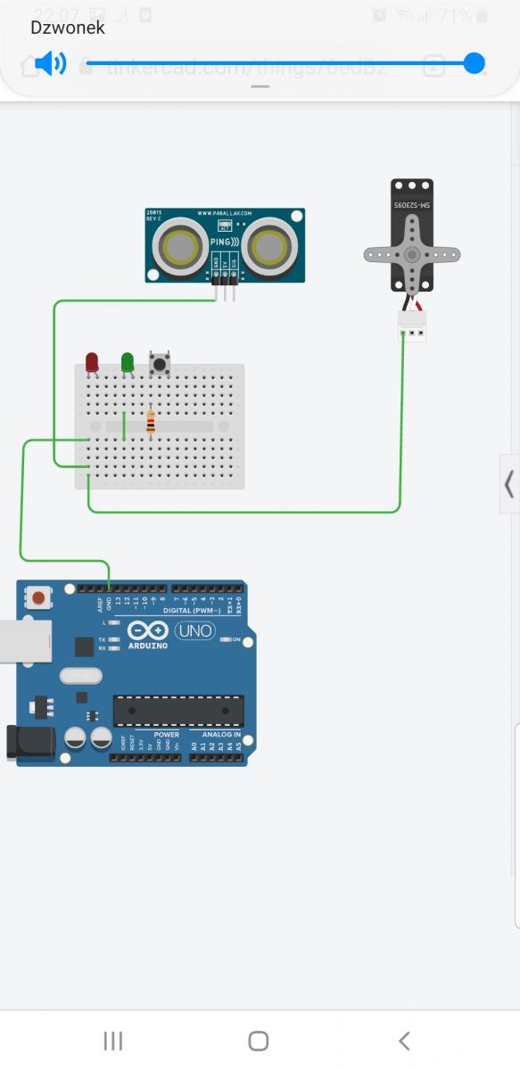

    Mam pomysł na swój pierwszy projekt z wykorzystaniem Arduino Jestem początkujący i nie wiem jak się za niego zabrać:)
    Chciałbym wykorzystać elementy:
    Arduino, serwo, czujnik zbliżeniowy, dwie diody zielona i czerwona, przicisk
    Program mialby za zadanie
    1 Załączam arduino dioda Zielona zapala się włącza się serwo i czujnik zbliżeniowy
    2 Gdy czujnik zbliżeniowy wykryje ruch serwo obraca się o180stopni i zapala się czerwona dioda
    3 Gdy przycisne przycisk serwo wraca na swoje miejsce i zapala się Zielona dioda i program wraca do początku
    Dziękuję za pomoc i jak mogę się zrekompensować za pomoc?

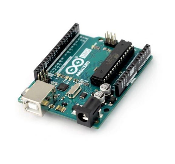

    Jakie masz Arduino na układzie (ATmega32u4, ATmega328) ? np. Arduino UNO jest na ATmega328P, czyli mikrokontroler wymienialny.
    Pierwszy projekt na Arduino: sterowanie serwem, czujnikiem zbliżeniowym i diodami
  • #5 19297360
    Pavllo78
    Posty: 3
    Ocena: 4
    Mam Arduino Uno

    Próbuje stworzyć ten mój projekt Nie mam pojęcia jak napisać program żeby serwo połączyć z diodami i czujnikiem
    Dziękuję za każdą sugestię;)
