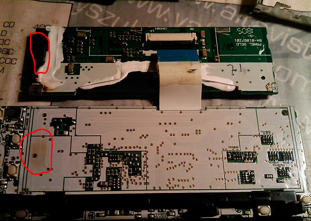

    Witam serdecznie wszystkich forum'owiczów.
    Zwracam się z trudnym jak dla mnie pytaniem.
    Po zakupie radia Alpine CDA-9855R na allegro z "gwarancją rozruchową"
    oczywiście radio zapakowane w pudełko z instrukcją itd (poważnie!)
    (nie wiedziałem dlaczego gwarancja rozruchowa) do czasu gdy po 3tyg prawidłowego działania przestał świecić jeden pixel na wyświetlaczu. Kilka dni później zgasła cała linia pionowa. Po kilku dniach zgasł wyświetlacz w spektakularny sposób topiąc się w górnej środkowej części.
    Radio nadal działa. Odtwarza płyty, steruje wzmacniaczami, działa radio itd. Tylko brak wyświetlacza.
    Po ustaleniu:
    Inny sprawny panel też nie świeci. Czyli z radiem też coś nietak.
    ...ale zaczynamy od wyświetlacza i tu potrzebuje Waszej pomocy.
    Nie mogę namierzyć takiej części. Wyświetlacz "PANEL OELD 84-01097Z01 -A-"
    Proszę o pomoc w znalezieniu takiego wyświetlacza.

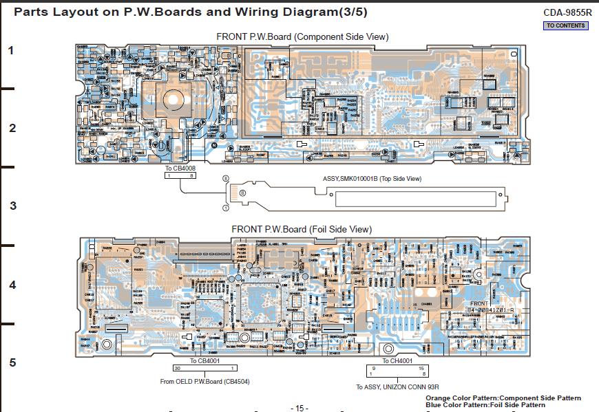

  • #3 8385666
    ROCK6
    Posty: 14
    Naprawa raczej nie opłacalna, właśnie naprawiam takie radio.
    O ile faktycznie jest na zamówienie i w Polsce trudno go dostać
    to i tak nie łatwo jest kupić chiński panel za 200-300 i bez gwarancji z krańca ziemi.
    dla chętnych poniżej info co do paneli
    karta serwisowa oraz zdjęcie
    Gdzie kupić wyświetlacz PANEL OELD 84-01097Z01 -A- do Alpine CDA-9855R? Gdzie kupić wyświetlacz PANEL OELD 84-01097Z01 -A- do Alpine CDA-9855R?
    panel oeld 1805 z typu 84-01097z01
    p/n:cb4504
    zc4501
    taki powinien pasować
    3.12 256 x 64 DD-25664WE-1A 88 x 27.8 x 2.2 78.78 x 21.18 SSD1322 8 Bit 68XX/80XX Parallel,4-SPI
    i właściwie chyba temat zamknięty
