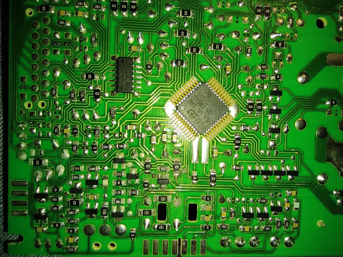

    Piekarnik Whirlpool AKZM 7540/S - okresowo pokazuje błąd F4
    Po wyjęciu płytki wygląda to tak.
    Płytka umyta i zweryfikowana wzrokowo. Po podłączeniu pojawiła się informacja o cieple resztkowym i wyświetla się błąd F1 i po chwili załącza się wentylator.
    Zamawiać czujnik temperatury na podstawienie? Czy może ten ogranicznik temperatury?
  • #6 19326701
    TONI_2003
    Moderator
    Posty: 15325
    Pomógł: 2190
    Ocena: 3806
    Daj foto zatem już po umyciu, a sam już rób pomiary, ale miernikiem tych obszarów aby nie robić niepotrzebnych wydatków...
  • #7 19326705
    Telo
    Serwisant RTV
    Posty: 12836
    Pomógł: 1481
    Ocena: 2292
    To zdjęcie to jest przed myciem czy po? Ścieżki chyba nie są całe pomierzył kolega połączenia?

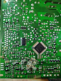

  • #8 19327016
    kamil_lygas
    Posty: 4
    Po umyciu wygląda już tak:
    Po ponownym uruchomieniu ponownie pojawił się błąd F4, a F1 już znikł, a pomiarów jeszcze nie robiłem.
