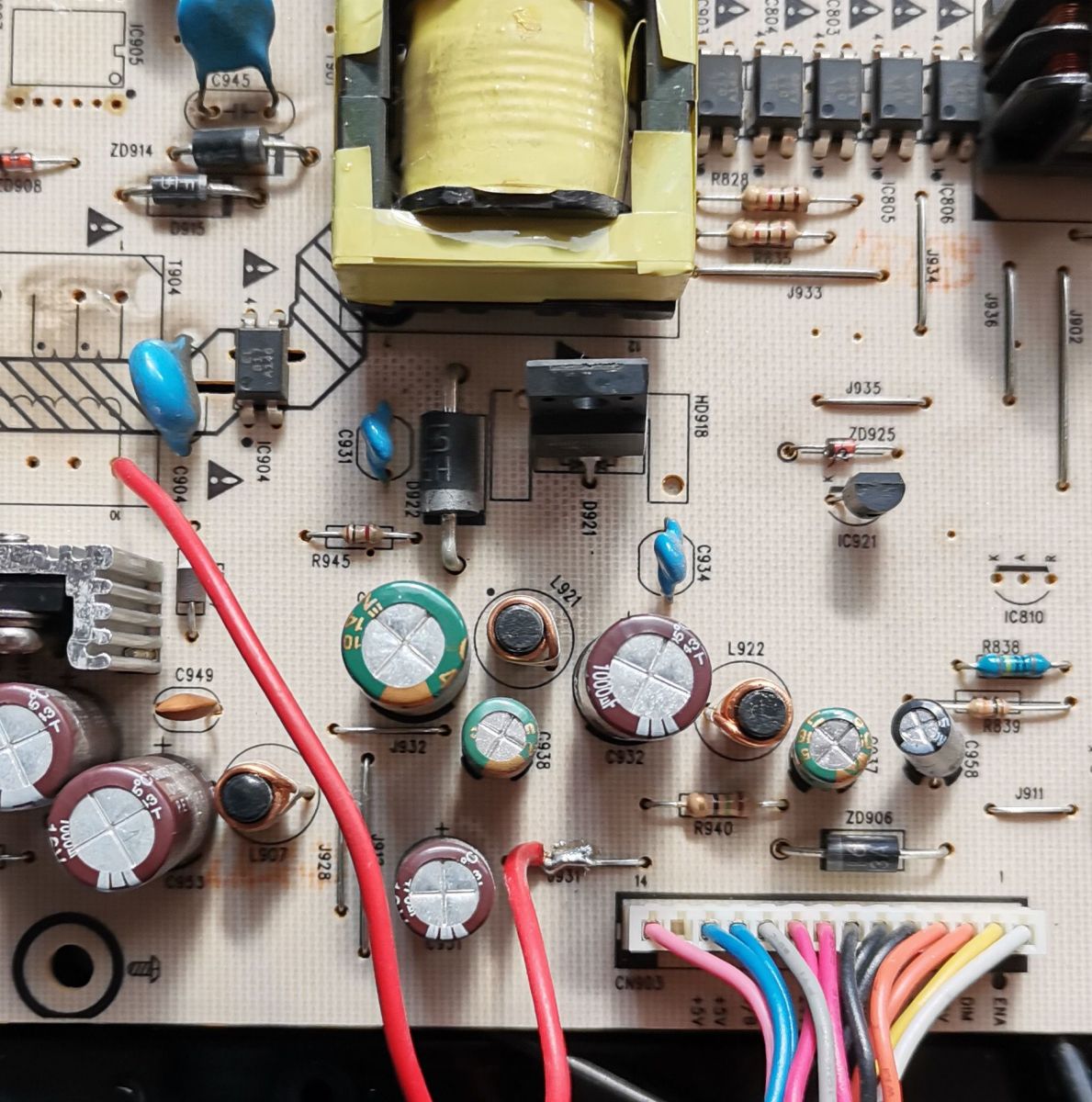

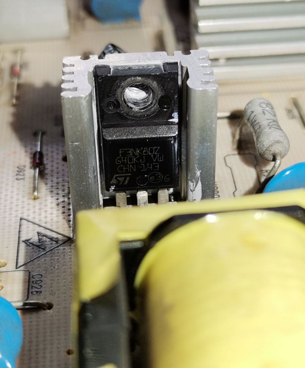

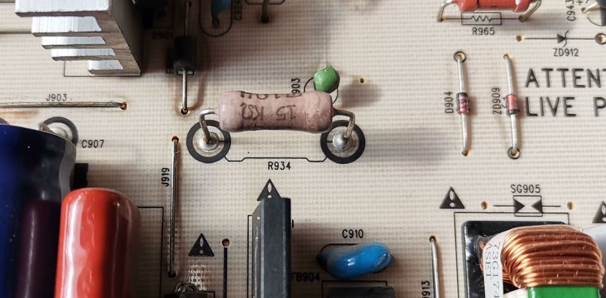

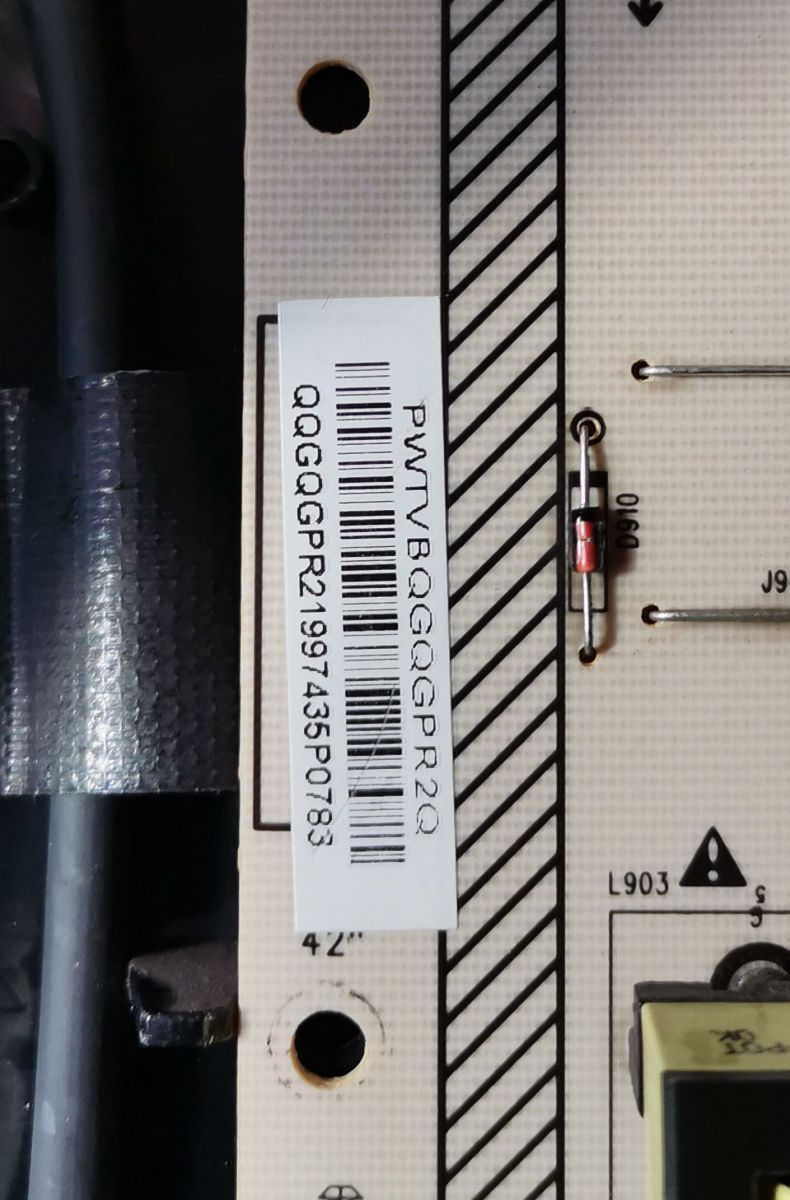

    Witam, mam taki problem, pacjent to TV jak w temacie (od znajomego) na początku włączał się normalnie i po ok. 10-15 min. wyłączał się jak by go od zasilania odciął. Po wstępnych oględzinach szok, jakaś "rzeźba", jakiś zasilacz jak od anteny siatkowej :?: :idea: itp. po sprawdzeniu okazało się że:
    - dioda nad nr 3 (z foto) z lewej strony była odlutowana od końcówki wystającej z płyty (po starej diodzie odciętej chyba), przylutowałem to i czas działania TV zwiększył się do ok. 1,5 godz.
    - ale bardzo (na granicy bólu) grzał się tranzystor nr 1 (na foto głównym 1), gorące też były elementy nr 2 i 3, postanowiłem zapakować do nr 1, większy radiator ;-) ale pod czas zmiany radiatora, zauważyłem że jedna jego nóżka jest luźna (zimny lut lub oderwana od PCB), poprawiłem lut i dałem większy radiator, TV działał OK ponad 2 godz. radiator od nr 1 o dziwo zimny :idea: , elementy 2 i 3 jak by chłodniejsze, postanowiłem założyć oryginalny radiator do nr 1 i testować dłużej TV, jednak po założeniu radiatora i złożeniu TV do kupy on nie włącza się już :cry: Po podłączeniu zasilania, dioda STB zapala się, włączenie pilotem powoduje wyłączenie diody ale ekran czarny, dodatkowo zaczyna się strasznie grzać rezystor nr 4 w zasilaczu. Pomożecie coś :D

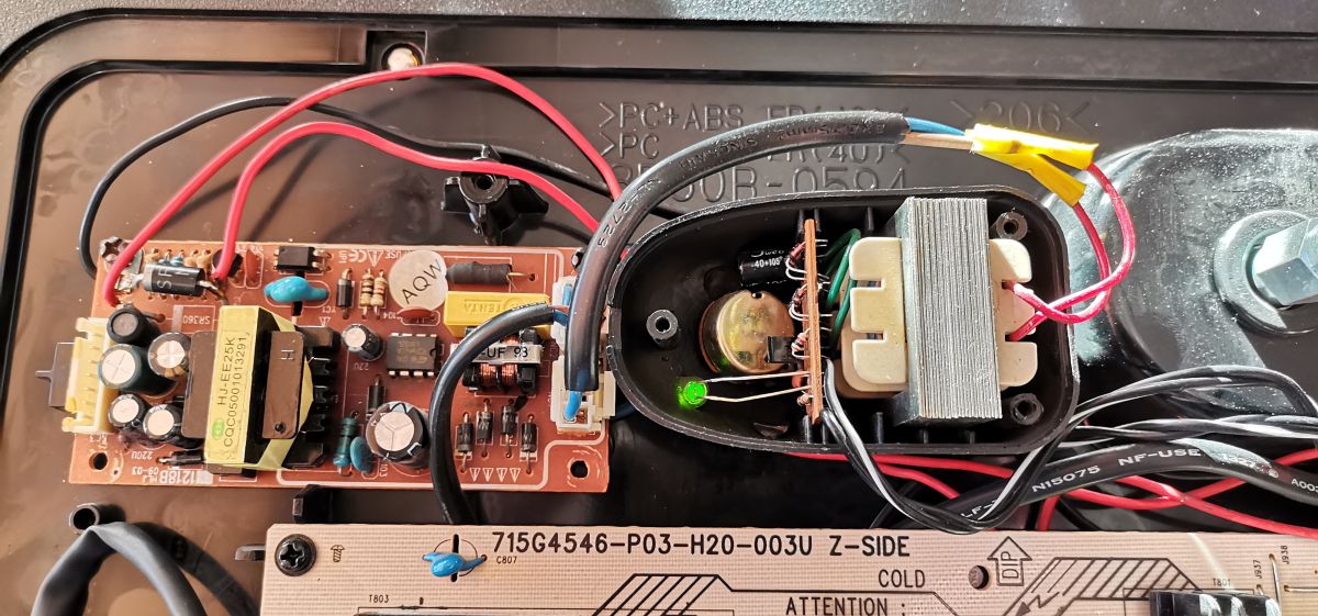

    Typowa usterka, trafo od standby (T904) przerwało i zostało wyjęte a +5V podane z "zewnętrznego" :-) rzeźnia 1st class :-)
    Można usunąć te "dodatki" ale nie wiadomo co tam jescze kol. "TV butcher" nabroił.
    Gra może być nie warta świeczki.
    IC905 (top265) też wyjęty, masakra...
    A jakie jeszcze niespodziewanki tam mogą być?

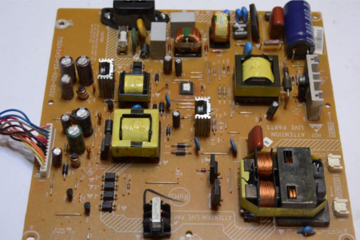

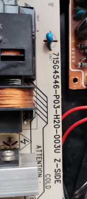

    Znalazłem w dobrej cenie zasilacz 715G4545-P2A-H20-002U, układ elementów jest bardzo podobny, tylko czy będzie działał ? :-/
    #5 19602532
    jeloi
    Poziom 34  
    Posty: 1746
    Pomógł: 285
    Ocena: 597
    It will not happen. The power supply is for 32 "

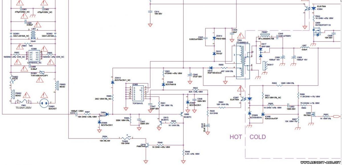

    Ma być 715G7546-.....
    Philips 42PFL4606H/58 - Wyłączał się po 10 min. teraz nie włącza się
    pełny SM tego chassis 42PFL4506H , ch. TPM7.1E LA
    Link
    uszkodzenie IC905 (TOP264VG) to typowe dla tego zasilacza, potem ciągnie za sobą ... inne

    Znalazłem zasilacz 715G4546-P03-H20-003E, różni się od mojego ostatnią literą, ma to znaczenie ? Mój to 715G4546-P03-H20-003U
    #10 19783270
    GanCegall
    Posty: 4281
    Pomógł: 339
    Ocena: 1631
    Zagra, wszystko po 715G4546 nie ma znaczenia, może E to europa, a U to US?
  • #11 19783339
    leonov
    Posty: 8917
    Pomógł: 1039
    Ocena: 2248
    Dzięki za info.
  • #12 19819177
    leonov
    Posty: 8917
    Pomógł: 1039
    Ocena: 2248
    Wymiana zasilacza pomogła, TV działa bez problemów.
