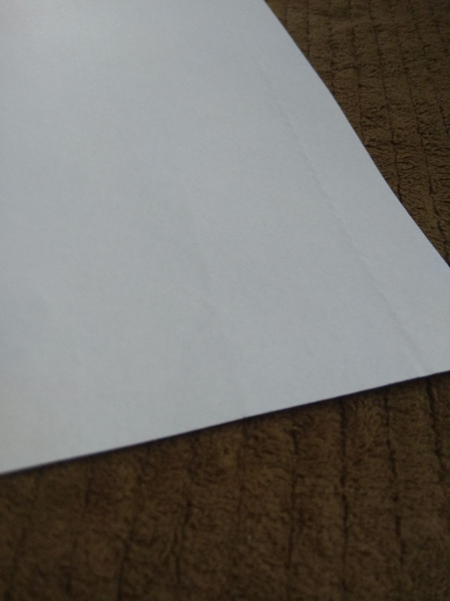

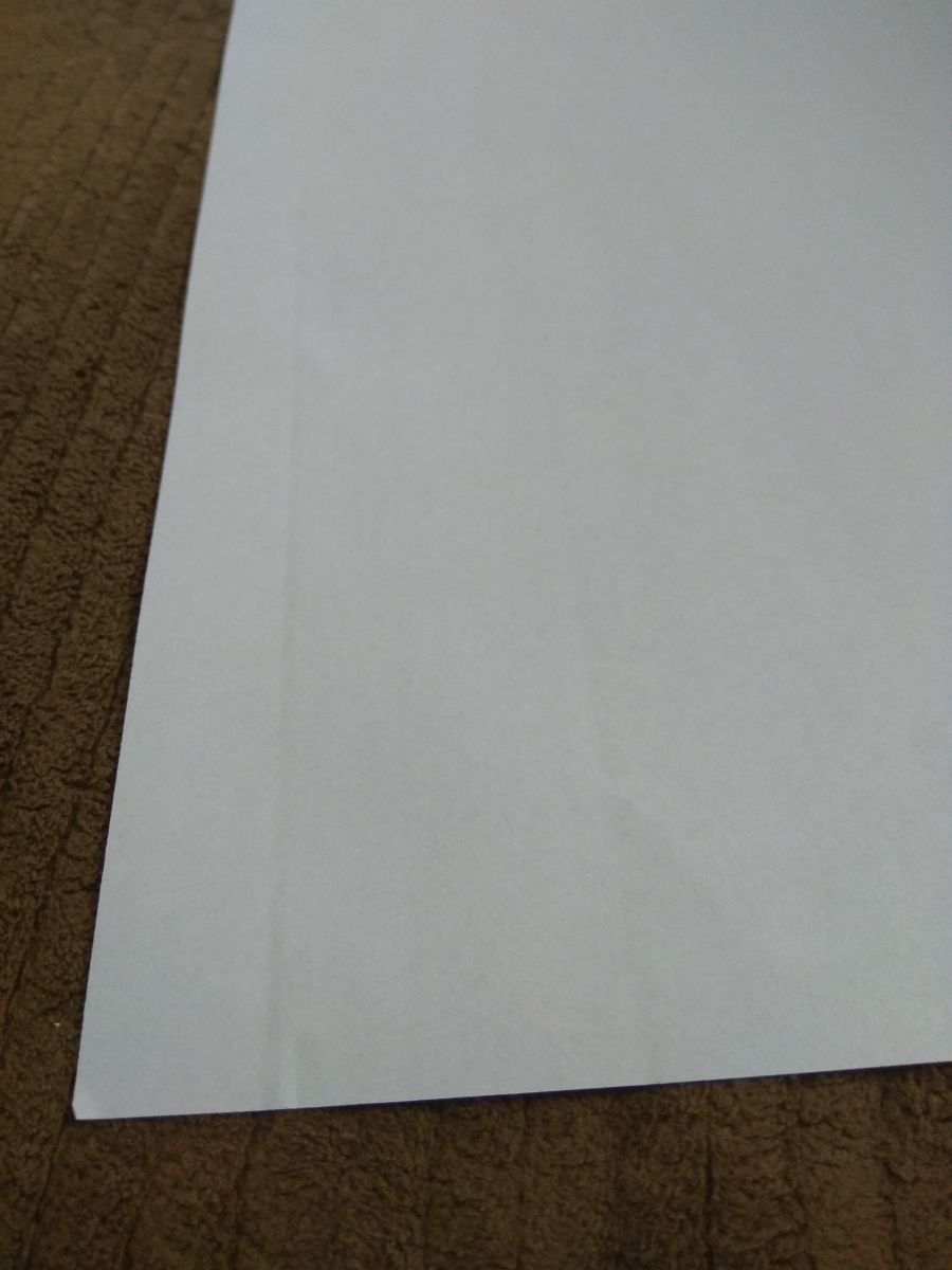

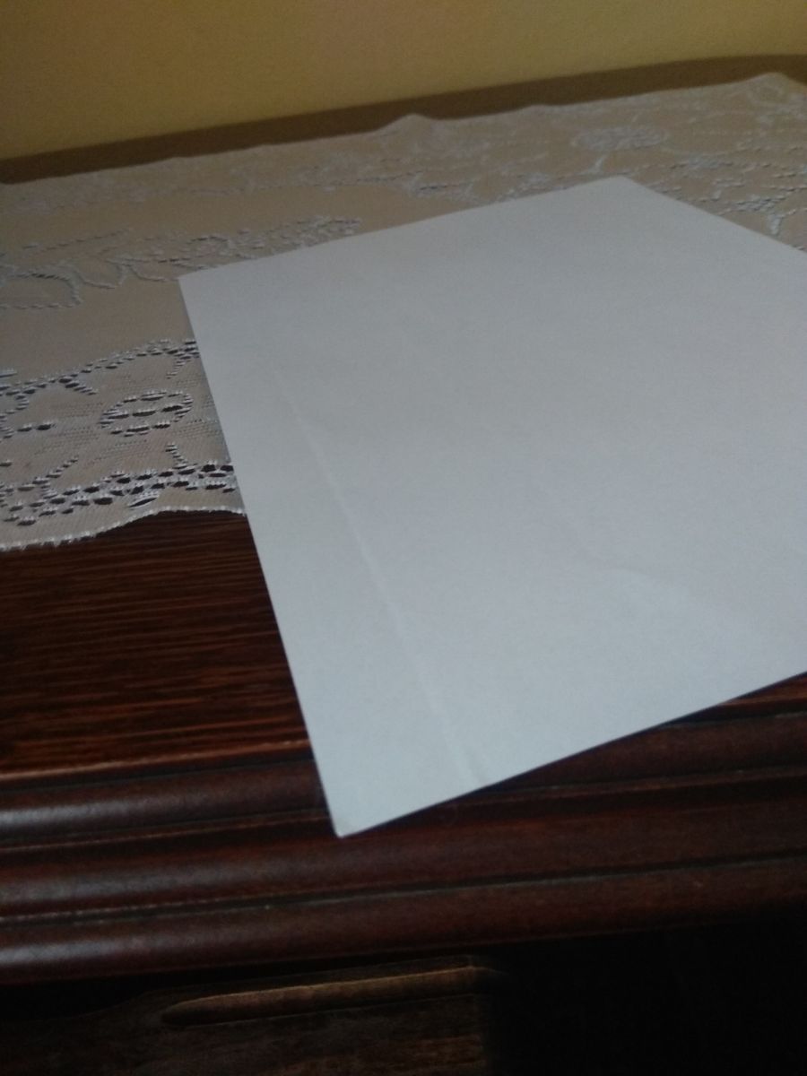

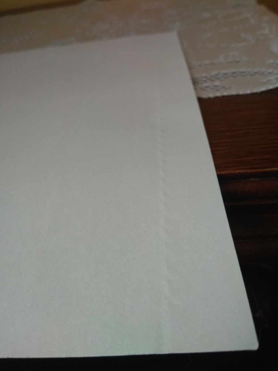

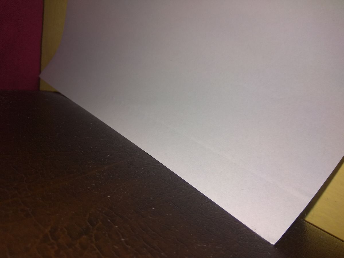

    Problem przy druku dwustronnym jeżeli chodzi o wciąganie papieru, tak wygląda karta papieru....
    HP Photosmart 6520 - problem przy druku dwustronnym HP Photosmart 6520 - problem przy druku dwustronnym HP Photosmart 6520 - problem przy druku dwustronnym HP Photosmart 6520 - problem przy druku dwustronnym HP Photosmart 6520 - problem przy druku dwustronnym
    -czy ktoś może coś doradzić ?

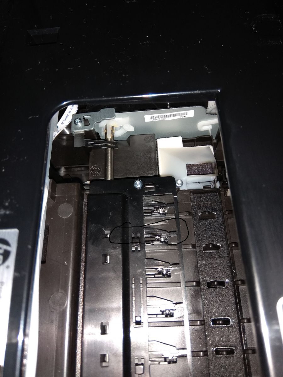

  • #4 19328067
    greg_1966
    Posty: 87
    Ocena: 6
    Witam ponownie..
    Prześledziłem drogę papieru i wygląda na to, że to się dzieje przy ostatnim "wyrzucie" kartki..
    Przy pierwszym druku jest w porządku, przy wciąganiu kartki do drugiego druku jest też w porządku i dopiero przy drugim druku w tym miejscu co zaznaczyłem zagina kartkę.
    Ale wyciągnąłem tą część z drukarki i tam wszystko jest na swoim miejscu i wygląda w porządku.
