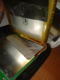

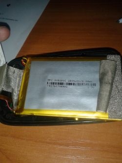

    Posiadam nawigacje rowerową Mio Cyclo 205, chcę wymienić baterię ponieważ obecna pracuje około 1h, a fabrycznie nowa pracowało około 7h.
    Rozkręciłem nawigację i widzę że jest tam bateria/akumulatorek o parametrach 2400mAh/8.88Wh 3.7 V, wymiary to około 8cm x 5.5 cm.
    Znalazłem taki zamiennik Akumulator Li-Poly 2400mAh 3,7V:
    https://elbrod.pl/akumulator-li-poly-2400mah-3-7v-p-2341.html
    Tylko że ten nie ma żółtego przewodu i czy jak polutuje bez żółtego to będzie działać dobrze ?
    Wrzucam fotki jak to obecnie wygląda:

    Do żółtego przewodu w baterii jest podłączony termistor za pomocą którego układ nadzorujący ładowanie kontroluje temperaturę ładowanego ogniwa.
    Bez niego układ będzie działał jedynie w przypadku gdyby z jakiegoś powodu nadmiernie wzrosła temperatura ogniwa to układ nie przerwie ładowania.
    W skrajnym przypadku może dojść do eksplozji ogniwa .
    Może dałoby się przełożyć termistor lub cały bms ze starego do nowego tylko, że wtedy traciłbyś jakąkolwiek gwarancję na nowe ogniwo.

    Tak jak napisałem. Nie będzie kontroli temperatury ogniwa. Pozostałe zabezpieczenia będą działały.
