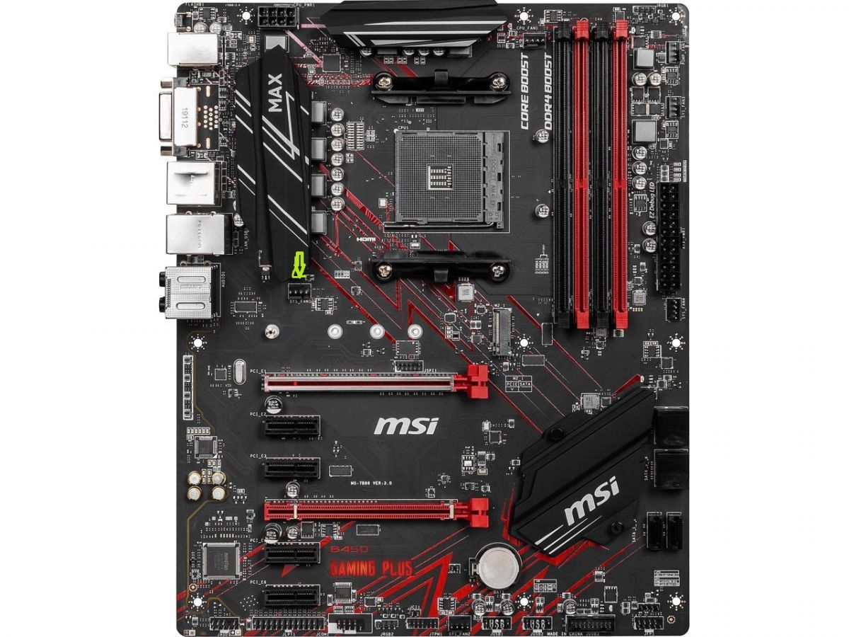

    Taka płyta
    MSI H370 GAMING PLUS (MS-7B22)
    * czy za tym PLUS jeszcze jakieś dodatkowe literki
    czy może X470 Gaming Plus
    jaki "amperaż tych 2-ch wentylatorków" ?

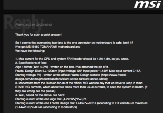

    Dla wentylatora oprócz nominalnego prądu > ważna jest wart. startowa prądu (rozruchowa)
    Dla "dzisiejszej " technologi wykonania silników FAN zakłąda się ,że prad rozruchowy to 2-4x wart. pradu po ustaleniu
    * zalezy od wykonania i producenta
    - czyli wychodzi dla tych wentylatorów ok 0.5A (dla max)
    - razy dwa Fan czyli ok. 1A w najgorszym założeniu
    Złacze SYS_FAN
    Pin No. Definition
    1 GND
    2 Speed Control
    3 Sense
    4 +5V/ lub +12V
    Na płytach bywają
    1) CPU Fan - 4pin
    2) Power Fan - 3 pin
    3) System Fan 1 - 3 pin
    4) System Fan 2 - 4 pin
    MSI GAME PLUS - Nie odpala po próbie montażu wentylatorów
    MSI i inni przed laty podawali jakie jest max.prądu obciązenie dla złacz wentylatora.
    Obecnie zaprzestano.
    MSI enigmatycznie podaje (forum) ,ze wart. pradu to ok. 1.2A do 1.7A (zależy od płyty)/ w realu ok. 1.1A

    Może ten mały układzik
    -prawa dół od złacza
    Nie ma SM , trudno powiedzieć...
    Jak możesz odczytaj co pisze na wierzchu
