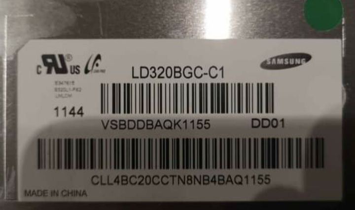

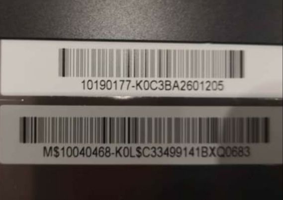

    Chciałbym się dowiedzieć od jakiego tv Samsunga jest ta matryca.
    Niestety sprzedającym ma samą matrycę bo miał robic z tego monitor do kompa, i nie wie.
    Identfikacja modelu telewizora Samsung na podstawie matrycy LD320BGC-C1 Identfikacja modelu telewizora Samsung na podstawie matrycy LD320BGC-C1

    To matryca Samsung LD320BGC-C1 np. SAMSUNG UE32D5520/ 5500
    potrzebny T-con p/nr.S. BN81-06334A
    kosztuje na ebay ok. 60 funów/ 58 euro
